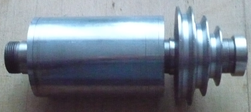

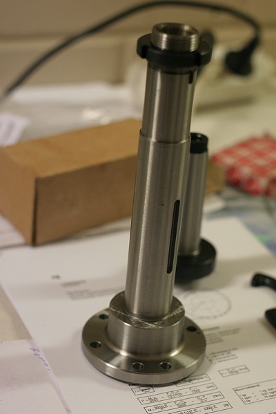

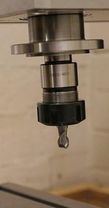

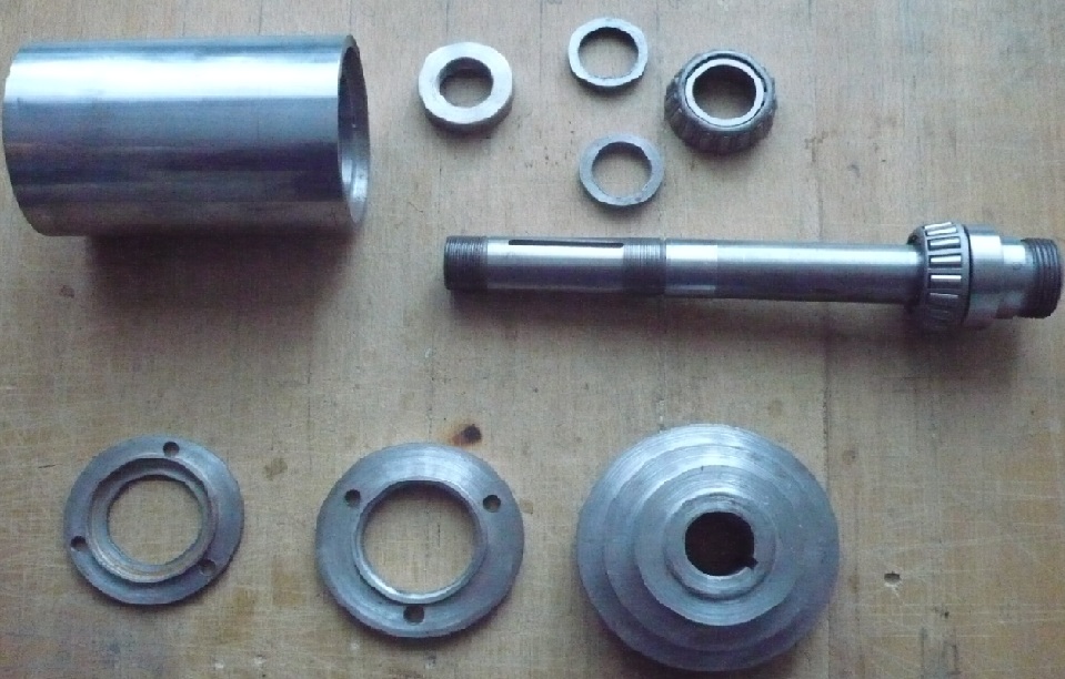

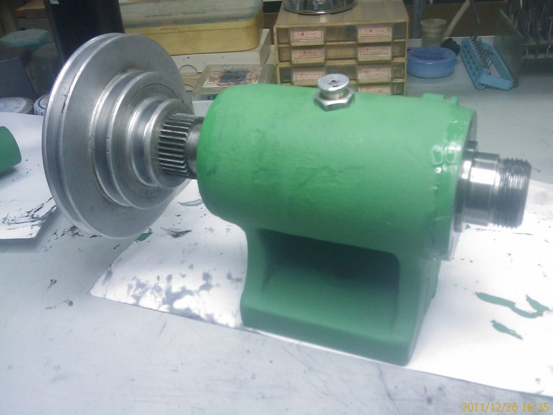

Myślę że przeróbka wrzeciona z chińskiej wiertarki to wątpliwy pomysł.
Zastosowane przez Autora wątku wrzeciono z OUS1 powinno na obrotach do 3-4 tysięcy dobrze się sprawdzić. Stożek MK2, przelot wrzeciona 16, gwint do tarczy zabierakowej.
Czasem na Allegro pojawiają się wersje w uproszczonej obudowie w kształcie walca.
Takie rozwiązanie można ciekawie wykorzystać.
Tak jak w tym chińczyku
lub tak jak w tej maszynce modelarskiej
Niestety jest problem, trzeba akurat upolować takie wrzecionko lub mieć zaplecze żeby go wyrzeźbić.

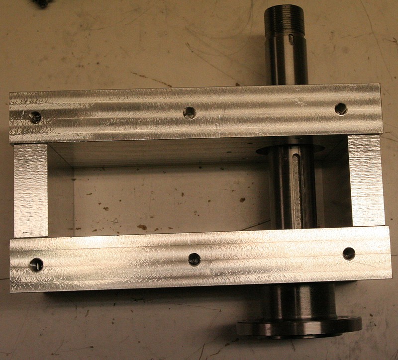

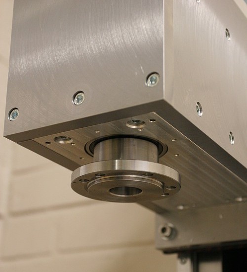

Ciekawym pomysłem może być kupno wrzeciona do tokarki na eBayu: Mini Lathe Spindle
Łożyska można kupić w Polsce.
I z formatek aluminiowych zrobić coś takiego:
Taka konstrukcja może dawać ciekawe możliwości: LINK
Do pracy na wysokich obrotach pozostaje raczej mokry chińczyk.
Mam nadzieję że Autor wątku wybaczy tą nieco długą wstawkę

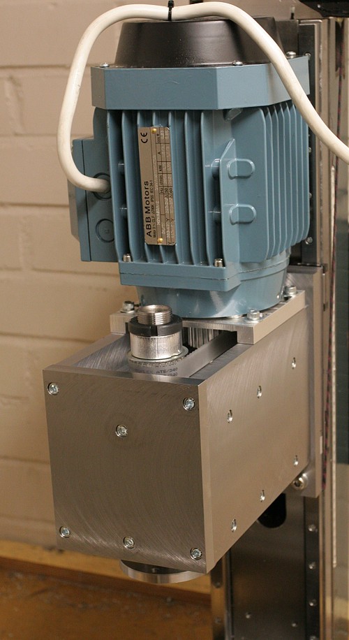

Zadałem Koledze pytanie odnośnie maszynki bo po wielu przemyśleniach wracam do pierwotnej koncepcji -
pierwsza moja maszynka będzie jednak kolumnowa, a pierwsze wrzecionko będzie pożyczone z OUS 1.
Teraz czekam tylko na koniec sesji.
Zastanawiam się dlaczego tak mało osób buduje frezarki kolumnowe ?
