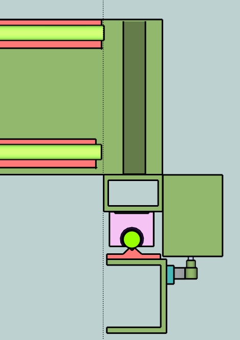

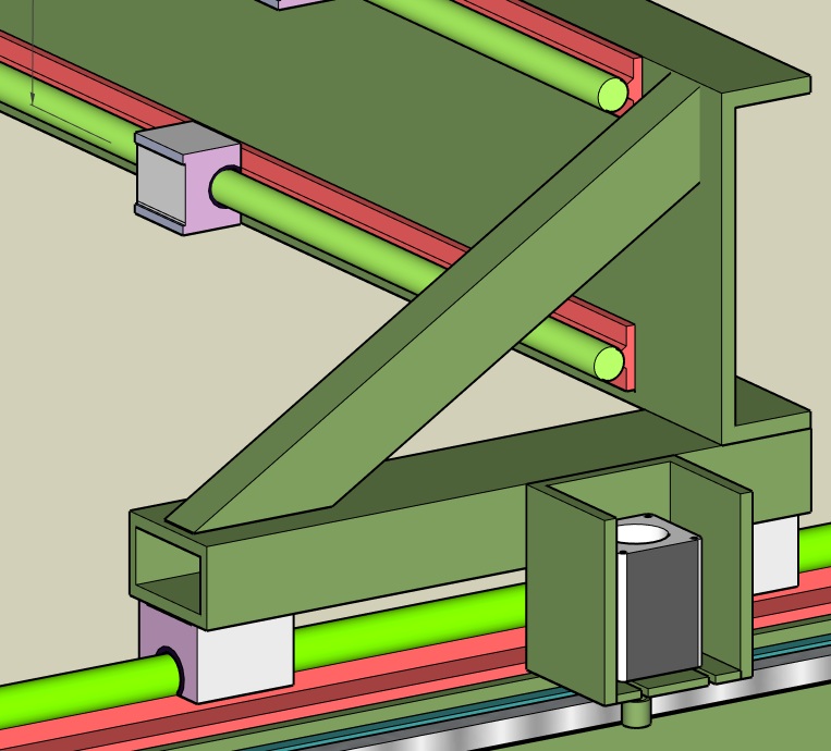

Dzięki za informacje. W tym momencie chcę z grubsza zaplanować konstrukcję i ocenić czy jest szansa na zbudowanie działającego plotera. Jeżeli się okaże że maszynka o podanych wymiarach może być zbyt trudna do wykonania i nastręczająca zbyt dużo potencjalnych problemów przy użytkowaniu - pomyślę o czymś mniejszym.Majosa pisze: Oczywiście przy założeniu, że chcesz pędzić to śrubami. Bo jeżeli zdecydujesz się na napęd oparty na listwach zębatej, to już z całą pewnością musisz napęd dać po obu stronach bramy. Ale wtedy się będziesz musiał nakombinować, żeby puścić ten napęd na dwie strony z jednego silnika (wspólny wał, pas zębaty?), tudzież znowu dwa silniki. Jeżeli to Ci nie przeszkadza, to ok.
Poniżej efekt kolejnych modyfikacji projektu - z wykorzystaniem koncepcji listwy zębatej. Napęd po obu stronach silnikami 1.89Nm, listwa M1, koło zębate 15 zębów - osadzone bezpośrednio na wale krokowca (przyznam, że nie wiem czy to jest realne).
Jak sądzicie, będzie coś z tego?
Pozdrowienia
Mariusz

Racja. To minus tego rozwiązania. Nie ma dnia kiedy nie ubrudze spodni smarem.oprawcafotografii pisze:Dlaczego upierasz sie na ceowniki?
Nie podoba mi sie listwa na boku maszyny - bedziesz mial wiecznie uwalane
smarem spodnieMaszyna szeroka, nie ma bata zebys sie nie opieral
manipulujac na blacie maszyny.
q
Odnośnie napędu - listwy są okey ale lepiej zrobić przekładnię, koło małe z 20 zębów minimum i do tego przekładnia - ja mam 1:4. Zobacz w mojej galerii są dwie fotki bodajże z budowy. Może nie za wiele widać ale zawsze coś - w razie pytań opiszę dokładniej.
Zamiast ceownika daj dwa profile np. 100 x 100.
Pozdrawiam Paweł Z.

Zbudowanie takiej maszyny nie jest specjalnie trudne. Generalnie niewielka jest różnica między maszyną dużą i małą. Zasada jest dokładnie taka sama. Jedyny problem przy większej opcji, to sztywność układu. Występują większe momenty sił ze względu na długość ramienia. Dodatkowy problem jest z obróbką powierzchni przylgowych, bo trzeba mieć na czym obrobić większe elementy. Bo musisz wiedzieć, że na etapie obróbki należy wyprowadzić dosyć dokładnie geometrię maszyny, szczególnie równoległości i prostopadłości płaszczyzn, po których będą przemieszczać się poszczególne osie (żeby nic nie prężyło i żeby nie frezowało na skos).
Nie wiem, jaki masz budżet na taki wynalazek, ale z tego co widzę, idziesz po taniości. Jeżeli maszyna ma pracować i zarabiać, zemści się to na Tobie. Wbrew pozorom, obróbka aluminium to nie jest obróbka drewna, czy tworzywa sztucznego. Przy wysokich parametrach skrawania (duża prędkość obrotowa wrzeciona, duże posuwy) maszyna musi być naprawdę sztywna i silna. Jeżeli nie będzie wystarczająco sztywna, będziesz tracił na precyzji i na gładkości powierzchni (będzie Ci wszystko drgało, jak zwykle dojdą pewnie jakieś składowe harmoniczne).
Pierwsza podstawowa rzecz, to zrezygnowałbym z tych prętów i łożysk liniowych i poszedł jednak w prowadniki i wózki. Druga rzecz, to na silniki krokowe. To nie będzie działać dobrze. Przerabiałem już temat, bo też chciałem maszynę po taniości zrobić. Po kilkunastu miesiącach męczenia się i zemszczenia, przerobiłem ją na serwa. Na krokowcach możesz spodziewać się małej dynamiki, małych prędkości, małych sił, gubienia kroków, problemów z powtarzalnym zerowanie maszyny. Na silnikach krokowych to można zrobić co najwyżej małą maszynkę biurkową służącą do dłubania w pleksiglasie na potrzeby ozdobno - reklamowe, a nie do jakichś dokładniejszych zadań.
Jak już pisałem wcześniej, mam pewne doświadczenia w tej kwestii, dwie maszyny zrobiłem dla siebie. O jednej nawet 100 lat temu pisałem tutaj przy okazji problemów z silnikami krokowymi i Machem. W międzyczasie powstała druga (to było ładnych parę lat temu), a teraz mam na tapecie dwie kolejne, już nie dla mnie, tylko dla klientów (jedna jest ciekawa, bo w osi X ma 15 metrów przejścia).
Jak byś potrzebował bardziej szczegółowych informacji, zdjęć jakichś, to pytaj śmiało.
