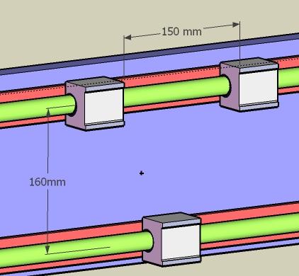

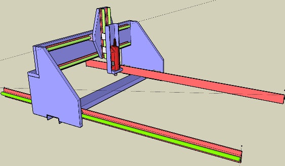

Szanowni Forumowicze,
Planuję wykonać ploter frezujący o polu roboczym 2mx1m i 180mm w osi Z. Ploter ma służyć do wycinania elementów z metali kolorowych (głównie ALU) za pomocą wrzeciona wysokoobrotowego. Chciałbym aby dokładność była na poziomie co najmniej 0.1 mm. Nie znalazłem planów takiej konstrukcji więc skrobnąłem własny projekt bazujący na tym co znalazłem w sieci. Poniżej przedstawione są rysunki bramy i elementy liniowe. Większość bramy jest wykonana z blachy ALU grubości 20 mm. Wszystkie wałki prowadzące są podparte na całej długości.
Widok ogólny:
Wymiary:
I tutaj prośba - proszę o ocenę czy taka konstrukcja ma szansę spełnić moje wymagania. A może niektóre wymiary są za duże i można je zmniejszyć?
Dziękuję za wszystkie uwagi i czas poświęcony analizie
Pozdrawiam!
Mariusz

mariuszk pisze:...I tutaj prośba - proszę o ocenę czy taka konstrukcja ma szansę spełnić moje wymagania. A może niektóre wymiary są za duże i można je zmniejszyć?
Nie ma i nic nie mozesz na moje oko zmniejszyc.
Wprost przeciwnie - teraz brama jest za wiotka.
Czy ta konstrukcja juz istnieje? Jesli nie to ulatw sobie prace
i kup profil stalowy na oko 120x220x10mm i zrob z niego belke
bramy. Po splanowaniu bokow i powierzchni po prowadnice pozostanie
przykrecic do bokow bramy...
Boki przydaloby sie usztywnic rzebrami pionowymi...
To zreszta zalezy co ma znaczyc to ciecie al. z dokladnoscia 0.1mm
Inna sytuacja jak chcesz wycinac blache al. grubosci 1mm, a inna
jak ciac formatki 30mm...

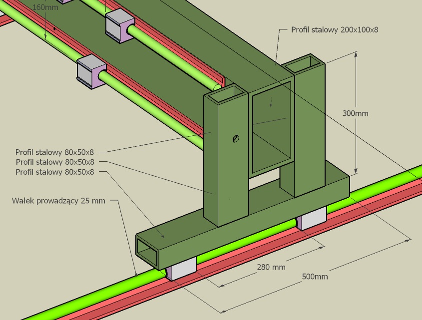

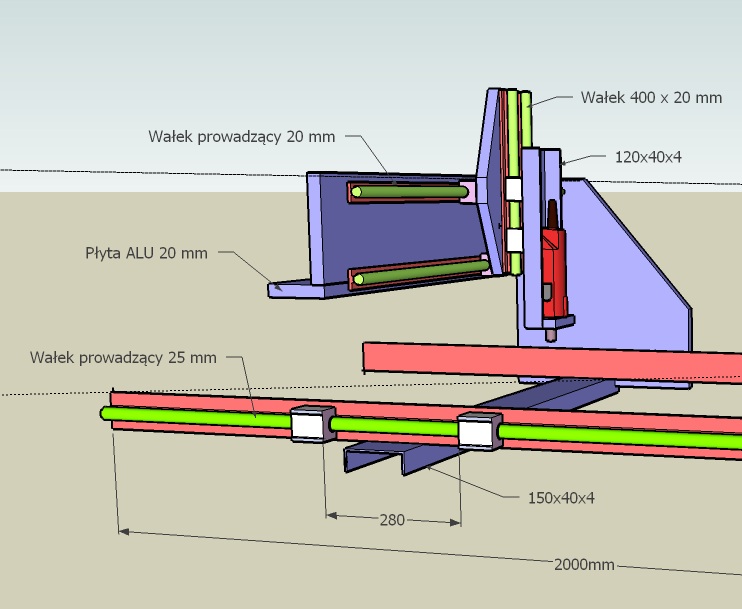

Post napisał: mariuszk » 01 paź 2011, 15:44
Odpowiadając na pytania:
1. konstrukcja jeszcze nie istnieje - w tym momencie chcę dograć projekt.
2. To ma być maszynka to użytku amatorskiego w celu wykonywania prototypów. Na pewną będą formy z ALU pod laminat. Czyli takie płaskorzeźby w ALU. Generalnie maszyna ma być jak najbardziej uniwersalna.
3. Z uwagi na koszty 1000x2000m to długości wałków - czyli wynikowa powierzchnia obróbki będzie mniejsza.
Zmodyfikowałem projekt biorąc pod uwagę Wasze rady, poniżej efekt. Planuję pospawać bramę po splanowaniu profili - ale jestem otwarty na sugestie. Spawanie wydaje mi się najłatwiejszym sposobem połączenia elementów.
Widoczny jest otwór pod śrubę napędową. Co do śrub to myślałem o 16x4 trapezowa lub kulowa (Wiadomo - koszty...). Brama będzie napędzana 2 śrubami gdzieś nad wałkiem prowadzącym.
Mariusz

Post napisał: Dudi1203 » 01 paź 2011, 19:41
Jak chcesz na tym robic płaskorzeźby czyli dokladna obróbka nazwijmy to powierzchni przestrzennych to na każdym kroku walcz o prędkość maszynki bo będziesz tydzień czekał zanim sie cos wyfrezuje.
Przelicz sobie ile czasu potrzeba na obrobienie elementu np 0,5m x 0,5m z rastrem co 0,1mm (żeby ładna powierzchnia wyszła) przy prędkosci 1,5m/min. A nie wiem czy i tyle byś osiągnął na trapezach 16x4 przy tej długości śruby (drgania).
KAJOS
Posty: 1301
Lokalizacja: NISKO
Post napisał: KAJOS » 01 paź 2011, 21:34
Dudi1203 pisze: 0,5m x 0,5m z rastrem co 0,1mm (żeby ładna powierzchnia wyszła) przy prędkosci 1,5m/min.
- coś ponad jeden dzień .... + wczesniej obróbka zgrubna = bedzie prawie dwa dni :mrgreen:
Jak Dudi1203, pisze jeżeli chcesz frezować płaskorzeźby to minimum osiagnąc 15 m/min ..... Przy dużym polu zastosuj od razu listwy zębate ,nie kombinuj ze srubami ...
