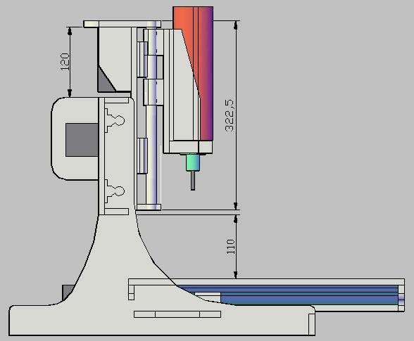

W załączniku zamieszczam wstępną listę elementów. Proszę o ewentualne korekty, oraz o informację co jeszcze należy dołączyć do tej listy. ( Na pewno brakuje mocowania śruby trapezowej do silnika oraz do konstrukcji Y, pasków oraz koła zębate na oś X oraz Z, oraz mocowanie tych osi do konstrukcji, krańcówki, zasilanie do elektroniki. Ale nie wiem jakich podzespołow użyć. Pozdrawiam.

punkt 9,10 śruba 12x3 a pisałem coś na temat zęby tej podziałki lepiej nie stosować!
kulowa będzie bardziej żywotna, dokładna i z lepsza sprawnością ale też dużo droższa.
z tą wydłużona noga nawet lepiej wygląda.
"zapas" na śrubach niczym się nie zapycha, zostaje jak leci. "spawanie" na zimno sobie daruj bo to plastelina

No wlasnie wiem tylko ze nie widzialem w ofercie sruby trapezowej 12 z podzialka na 2 minimum bylo 3. Nie mam praktyki i nie wiem jak wiekszy skok ma sie potem do samej rozdzielczosci maszyny. A nie chce zeby wyszlo jakos bez sensu. Pozdr.

Post napisał: zacharius » 23 kwie 2010, 12:20
poniekąd jakaś tam norma (może stereotyp) że dłuższe nogi ładniej wyglądają.
podziałka 3 jest niewygodna z kwestii konfiguracji, bo np jak masz ster ustawiony na pełny krok to masz 200kr na 3mm posuwu, masz wymaga podania ilości kroków na 1mm no i co mu podasz? 66.6666.... :roll: a nieparzyste podziałki kroków na sterach chyba jeszcze nie widziałem (przynajmniej nie na tych tańszych)

jaki masz rozmiar osi Z ze potrzebujesz aż 1m prowadnicy? 0,5m nie wystarczy?

Post napisał: piasek231 » 23 kwie 2010, 13:29
Witam. Przeswit pomiedzy blatem a "poprzeczka" ustawilem na 110 [mm]. Wysokosc ta podyktowana jest sposobem zamocowania silnika dla osi "Z" Silnik ktory chce zastosowac 3 Nm 3A 56x56mmx111mm. Mozna by na os Z dac mniejszy silnik i przelozenie, ale wydaje mi sie ze lepiej jak zrobie mocniejszy silnik i ze wszystkie zakupie jednakowe. Mogl bym podniesc w takim przypadku os Z ale nie potrzebuje wiekszego pola roboczego. A cena walka nie jest stosunkowo duza do calego wydatku wiec raczej nie widze problemu w tym. A teraz ciekawostka, ktora wynikła właśnie podczas projektowania osi "Z". Cena za podporę do wałka precyzyjnego fi16 wynosi http://www.allegro.pl/item1005696445_po ... m_cnc.html a cena kompletu wałka z podporą wynosi http://www.allegro.pl/item1005698072_pr ... m_cnc.html w sumie to jesli czegos nie przeoczylem, to nie rozumiem do konca polityki tej ze firmy. Pzdr

Post napisał: zacharius » 23 kwie 2010, 13:56
jakoś to w pionie mało zgrabne wychodzi :roll: a może by wydłużył blaszke górną na Z i silnik "powiesić" dalej za silnikiem od X? na długości paska też nie ma dużych rozrzutów cenowych. poza tym jaka jest szerokość karetki Z?może by i nie trzeba silnika wystawiać aż za X a tak by wlazł?

Post napisał: piasek231 » 23 kwie 2010, 14:13
W sumie to moge dac nizej silnik od osi X, przedluzyc blache od karetki i silnik wystawic za brame konstrukcji. Zrobie upgrade.

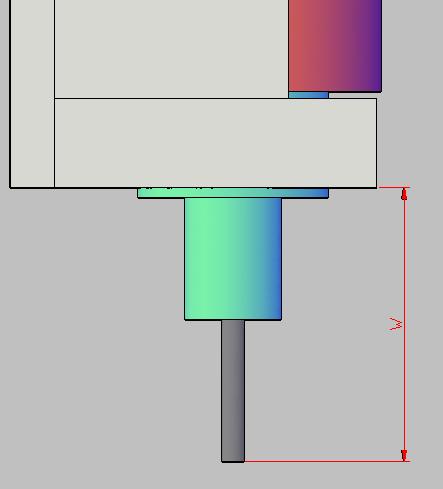

A tak na marginesie. Jaka przyjac wielkosc "W" wg zalaczonego rysunku? Pozdr.Obrazek
