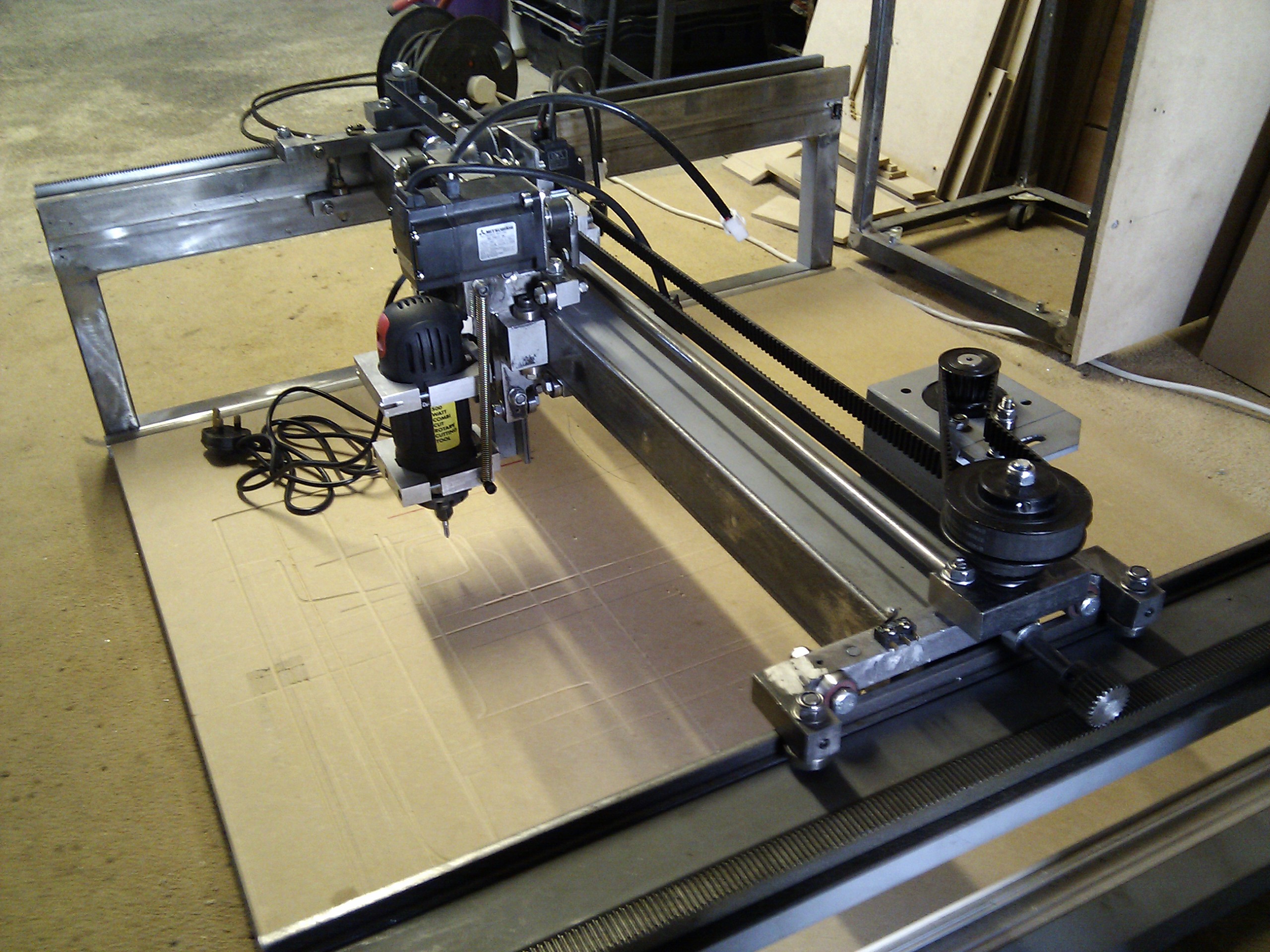

Czas na odświeżenie tematu, postęp nie duży choć znaczący, serwa zamocowane, teraz tylko pozostało czekać na paczke z paskami i kołami.
Udało się wreszcie znalezć jakąś konkretniejszą szafke na elektronike. Co do elektroniki, wszystko podłączone-śmiga...
Wybaczcie za jakość zdjęć, za pozbycie się aparatu podziękować musze swojemu kotkowi :P

Te listwy po których się poruszają łożyska, są jakoś hartowane, czy to po prostu jest zwykły wałek o przekroju kwadratowym??
Poza tym, bardzo ciekawa konstrukcja, jak już wszystko będzie działać, prosiłbym zaprezentować wyniki:)Filmik może?Albo jakaś deseczka pociachana?:)

A ja miałbym pytanie o sterowanie tych serw: jakie i ile ostatecznie kosztowało ? :razz: Serwa i prowadnice na rolkach to dla mnie taki mały zgrzyt cenowy - bez obrazy oczywiście :wink: poza tym ciekawa konstrukcja

Co do pytań ,odpowiadam, to nie jest żadna hartowana stal. Co do pytań o sterowanie, sterowniki to Mitsubishi MR-C20A do tego serwa HC-PQ23 200W, cena, jeżeli dobrze pamiętam, za każde serwo płaciłem 25 funtów brytyjskich a sterowniki przyszły mi z Singapuru za cene 300 funtów za 3 sztuki razem z przesyłka.
Zobaczymy jak będzie z tymi łożyskami, nie będzie grało będzie trzeba pomyśleć o lepszym rozwiązaniu....
Dzisiejsza aktualizacja tematu, paski, listwy i wszystko inne porobione, teraz pozostała mi walka z elektroniką, zakłócenia ale to spowodowane brakiem kabli ekranowanych, ciężko tutaj jakiekolwiek dostać a szczególnie 4 żyłowe.
Pozostało mi podłączenie krańcówek i kilka innych pierdół.
Prosiłbym również o pomoc w ustawieniu Macha, chodzi o ustawienia ilości kroków na mm itp.
Kilka kolejnych zdjęć.......

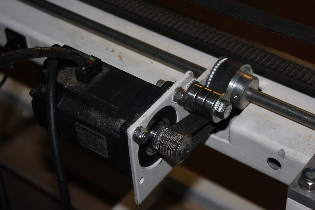

Witam grono, po długiej przerwie czas na odświeżenie tematu o mojej konstrukcji, trochę zmian, mechanicznie już prawie wszystko ukończone, dodać tylko pozostało prowadniki kabli.
Gorzej jest z elektroniką, dalej walcze z zakłóceniami, może coś się polepszy na dniach, kiedy zrobie nowe kable od enkoderów i płytke konwertującą sygnały.

Konstrukcja ciekawa, ale sądzę że dałeś za małe przełożenie w napędach X/Y.
Może być problem przy małych prędkościach... Wyjdzie w praniu... :roll:
Podaj, jakie te pasy (podziałka) i koła zębate do nich - może coś się wymyśli z tymi
przemieszczeniami na 1krok/obrót silnika.

Tak na moje oko przełożenie powinno być takie, aby posuw wyszedł ok. 5- max10mm na obrót silnika. Może wypowie się ktoś, kto brzydzi się krokówką..? :lol:
