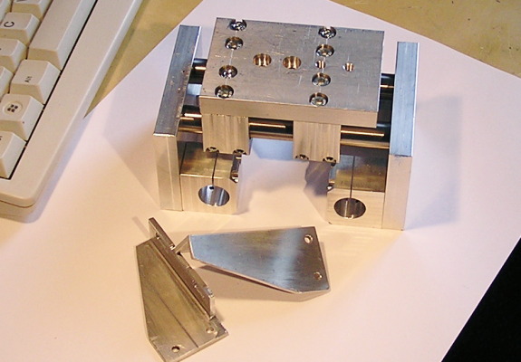

grg12
Posty w temacie: 10
Posty: 1769
Lokalizacja: Wiedeń
Post napisał: grg12 » 29 maja 2009, 17:38
Dzień dobry wszystkim
No i przerobiłem na mniejsze kawałki. Jeszcze nie jest gotowe ale chyba nie sknociłem - wózek chodzi lekko, bez wyczuwalnych luzów.
Prace - jak widać - postępują baaaardzo wolno, ale w międzyczasie budowałem sobie "pomoc naukową" - użyłem jej zresztą do zrobienia otworów mocujących wałki.

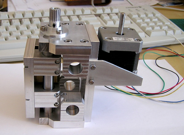

grg12
Posty w temacie: 10
Posty: 1769
Lokalizacja: Wiedeń
Post napisał: grg12 » 14 cze 2009, 14:59
Niestety - niewiele się zmieniło (brak czasu). Dokończyłem oś Z
i powolutku szkicuję resztę konstrukcji
Grzesiek

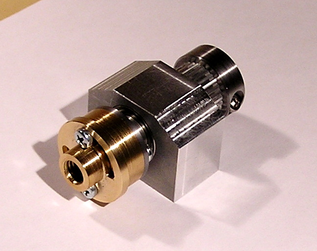

kolejny krok
Post napisał: grg12 » 10 lip 2009, 22:28
Dzień dobry
Zastanawiałem się jak zrealizować napęd osi X (najbardziej oczywisty pomysł z silnikiem krokowym "wiszącym" na końcy stołu niezbyt mi się podobał) i wyszło mi że najlepszym rozwiązaniem będzie napędzana nakrętka - silnik krokowy będzie pod płytą podstawy, napęd będzie przenoszony przez pasek zębaty przechodzący przez otwór w podstawie. Nakrętka ma możliwość kasowania luzu - służące do tego śruby będą się znajdować przy samym brzegu płyty podstawy co powinno umożliwić kasowanie luzu bez koniczności demontażu (lub wynajmowania ginekologa :) )
Grzesiek

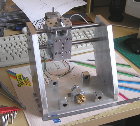

grg12
Posty w temacie: 10
Posty: 1769
Lokalizacja: Wiedeń
#19
Post napisał: grg12 » 16 sie 2009, 15:19
Powili nabiera ciała :)
