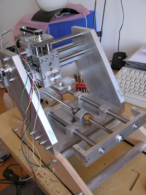

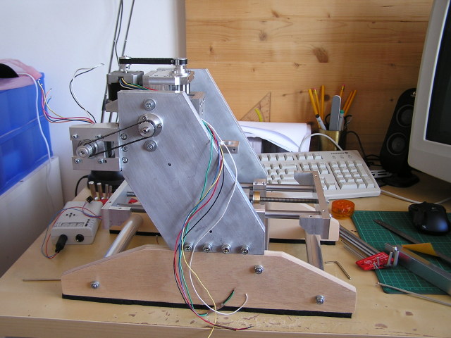

strona mechaniczna prawie gotowa:

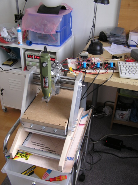

Jak blatu użyłem płyty MDF - mam nadzieję że tylko tymczasowo, na Ebayu pojawiają się ładne płyty T-rowkowe, czasami schodzą po rozsądnych cenach. Mam nadzieję że uda mi się taką wylicytowąć. Oczywiście - jak tylko za założyłem blat trzeba było zrobić test :)

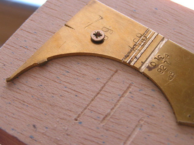

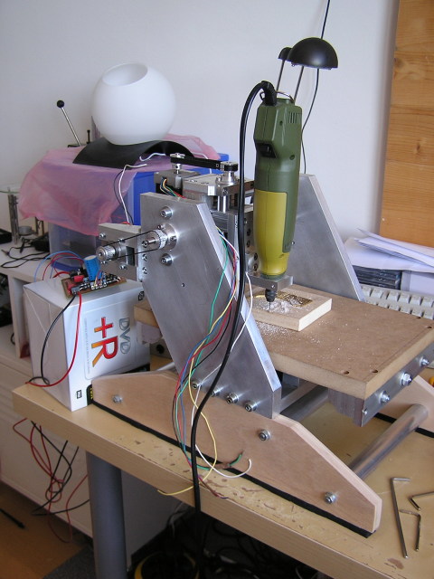

Na razie bez łączności z komputerem (jeszcze nie zrobiłem płytki interfacu) z generatorem impulsów, tylko jedna oś. Drewno (miękka sklejka) idzie bez problemu, podobnie laminat szklano-epoksydowy (trzeba będzie się z nim zaprzyjaźnić :) ), mosiądz - cóż, nie bardzo, nawet przy bardzo małych głebokościch frez mocno "wędruje" a krawędzie cięcia są bardzo poszrapane - z drugiej stromy używałem freza do lamianatu (spiekany, za szlifem na diament) a mocowanie materiału nie grzeszyło solidnością (taśma dwustronna). Muszę kupić przyzwoity frez i jeszcze raz spróbować.
Przy okazji - prowadnice zrobiłem na łożyskach ślizgowych z tulejkami pokrytymi teflonem typu PCM121420, niestety nie sprawdzają się zbyt dobrze, nawet całkowicie zaciśniete mają wyczuwalny luz - zamierzam zrobić własne tulejki z mosiądzu (lub brązu - jesli uda mi się kupić wałki w rozsądnych rozmiarach), opry ruchu będą napewno większe ale jak na razie silniczki krokowe nie muszą się wysilać (test zrobiny na "zdobycznym" silniku bliżej nieznanego typu - przy prądzie 0,5A rozwijał moment w okolicach 0,25Nm, podczas testu zasilany był 0,3A na fazę (nie chciało mi się zakładać radiatora na sterownik)).
Gdyby kogoś zaintersowały cyfry na płytce testowej - właśnie sprawiłem sobie zestaw numeratorów :)

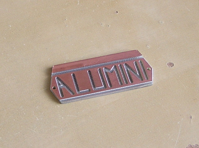

[ Dodano: 2009-10-18, 15:22 ]
Na razie podłączone nieco po partyzancku:
Ale już działa - pierwszy produkt (i oficjalna nazwa maszynki : )
A teraz idę odkorkować wino :)

Niestety - maszynka niewiele pracuje - ostatnio skupiłem się na pisaniu "DXFKornika" (program do generowania Gcodu na podstawie plików dxf) więc maszynka zbiera kurz. Jak na razie wyfrezowałem tylko trochę drobiazgów w drewnie (pudełko na gwintowniki itp.) - tutaj sprawuje się idealnie. Najdłuższy przebieg (frez "diament" 1.5mm w drewnie) miał jakieś 20 minut - wrzeciono było lekko ciepłe. Frezowanie w mosiądzu... cóż trochę żal mi frezów, spróbuje znowu jak dokończę Kornika i będę mógł generować kod z eleganckimi rampami przy zagłębianiu (frezy najprawdopodobniej padają ze względu na zbyt małą sztywność maszynki)

A mogę zapytać w jaki sposób wygrawerowałeś ten napis? Bo to dziwne ale mi zawsze - przy każdej czcionce - generuje kod po obrysie liter. Dzięki za odpowiedź

Masz na myśli napis "ALUMINI"? Cóż - rozwiązanie było typu "low tech" - papier milimetrowy, spis G-codów i trochę cierpliwości (to nie przypadek że w napisie brak okrągłych elementów :) ) To czego szukasz to "czcionka jednoprzebiegowa" (używam programu TurboCAD - jedyna czcionka jednoprzebiegowa jaką w nim znalazłem nazywa sie "txt.shx" - niestety jest dość brzydka)
