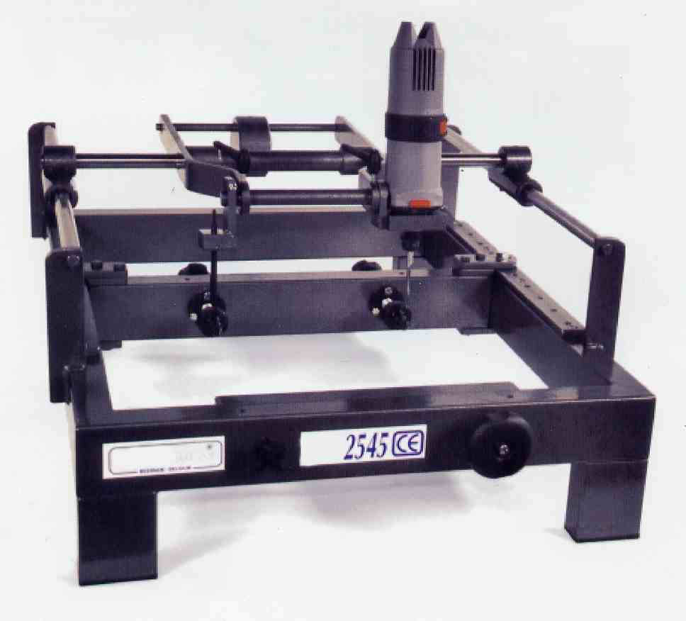

Post napisał: Inka72 » 08 maja 2017, 19:01
Wojtek5729 pisze:Witam,
zainspirowany kopiarką ze strony Carving Duplicator
podjełem skonstruowania takiej maszynki.
Założone parametry:
płaskorzeźba 700x 200 mm
figura 700x200x200 mm
Zdjęcia przedstawiają kopiarkę w trakcie budowy. Będzie jeszcze obrotnik i konik.
Może któryś z kolegów ma jakieś doświadczenia związane z budową lub użytkowaniem podobnego urządzenia
Z góry dziękuję za rady i uwagi
JA ZNALAZŁAM TAKĄ DO KOPIOWANIA, WÓZEK LEPIEJ ZAMOCOWANY, BEZ ROLEK
pukury
Posty: 7902
Lokalizacja: kraków
#46
Post napisał: pukury » 08 maja 2017, 22:55
witam.
rolki są chyba lepsze - łatwiej zahamować .
a to przy tego typu pracach jest korzystne.
ale tak czy siak - do deki skrzypcowo / wiolenczelowo / itp taka kopiarka nie jest zła :lol:
