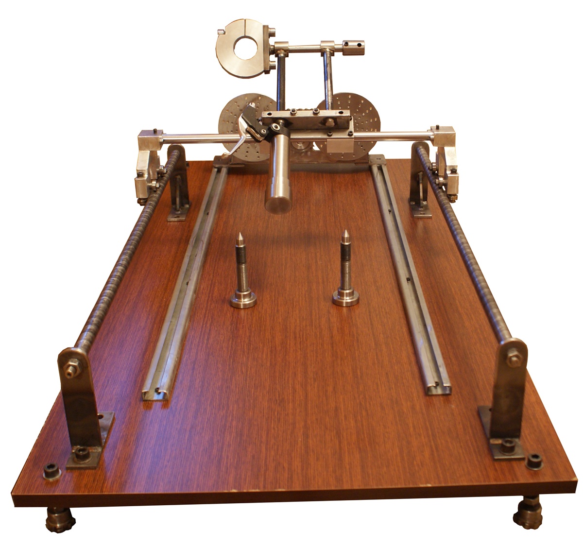

Jak tylko go zrobię to wrzucę fotkę na forum. Na razie mam problem z kółkiem napinającym. Przy mocnym napięciu kółko po prostu blokuje łańcuch. Trzeba je wymienić na zębatkę. Te które widać na zdjęciach mają po 16 zębów. Potrzebuję dużo mniejszej, a takiej raczej nie kupię w sklepie. Pozostaje mi zrobienie jej.

Wojtek5729
Posty w temacie: 16
Posty: 27
Rejestracja: 30 sty 2011, 16:21
Lokalizacja: Opole
#36
Post napisał: Wojtek5729 » 16 lut 2011, 15:21
Widziałem podobne rozwiązanie (w mniejszej skali) na jakimś forum modelarskim.
Myślałem o pionowym postawieniu obrotnika, ale wydaje się że poziome, z konikiem jest lepsze
[ Dodano: 2011-02-16, 16:35 ]

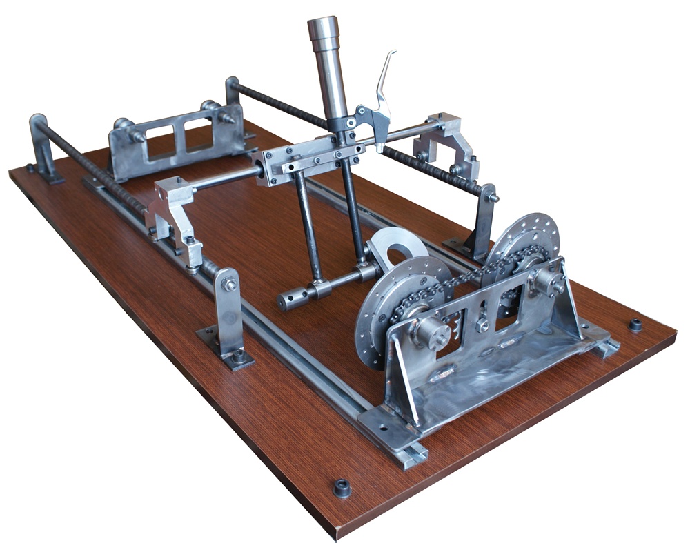

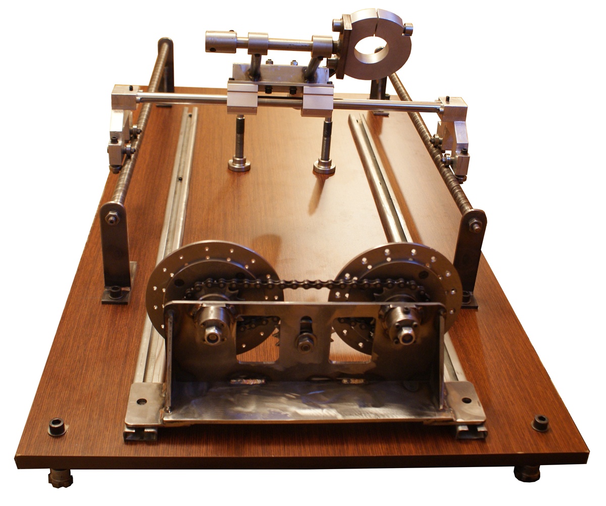

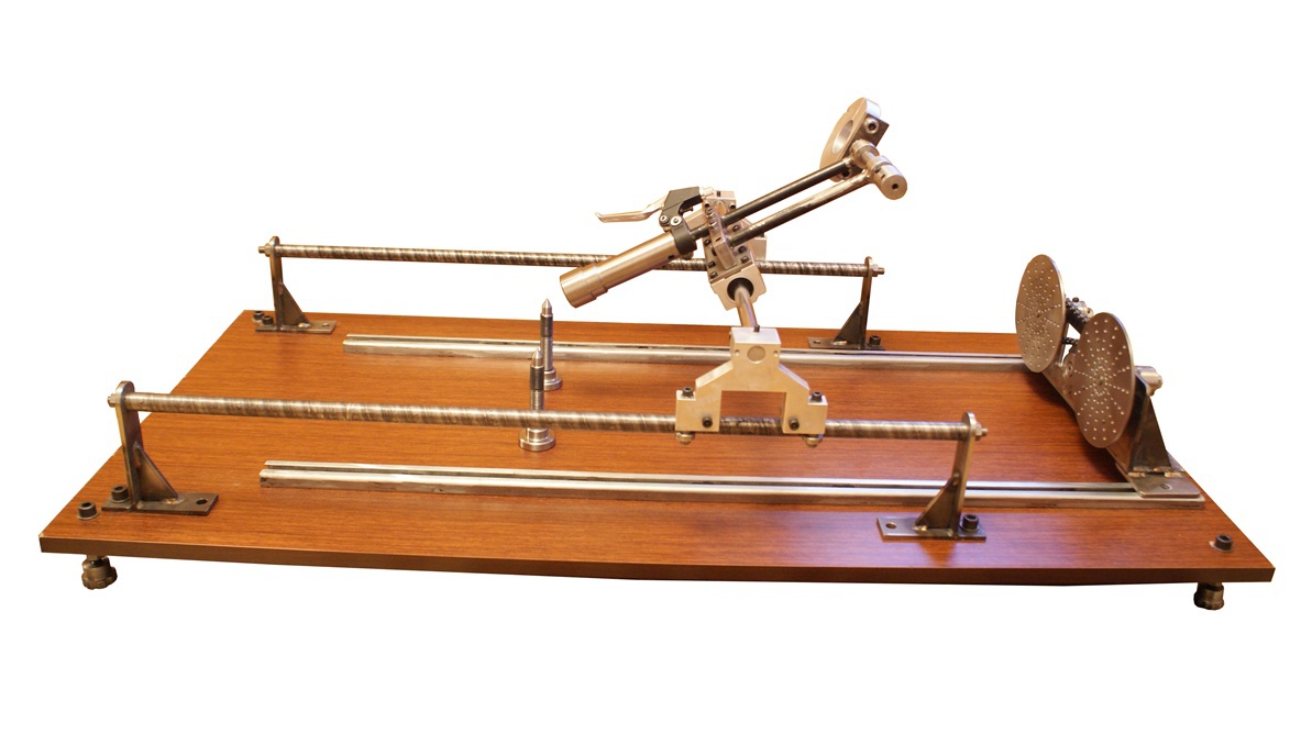

Wrzuciłem fotkę gotowego obrotnika. W jednej tarczy pozostało jedynie wykonać
fazy w otworach pod wkręty do drewna.Rozstaw osi tarcz obrotnika = 200 mm
ObrazekObrazekObrazek
Konstrukcja obrotnika wykonana z blachy 5 mm
[ Dodano: 2011-02-22, 09:51 ]
Kopiarka prawie gotowa.
Pozostał do zrobienia hamulec i malowanie
[ Dodano: 2011-02-24, 09:26 ]

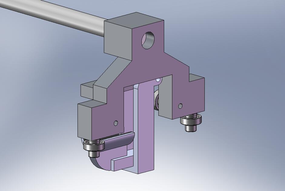

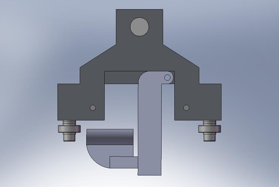

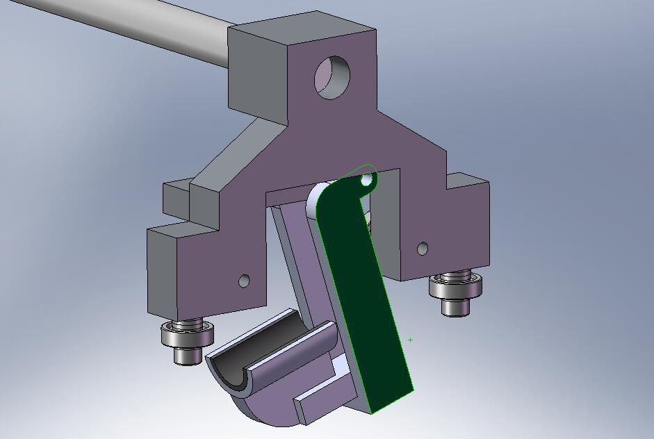

Projekt hamulca

Post napisał: barola » 26 lut 2011, 23:56
Na rysunku widac ze hamulec bedzie wylozony od wewnatrz guma lub czyms podobnym, mam racje ?Wiele pracy wkladasz w ta maszynke ,czy ona zarobi na siebie ?

Post napisał: pitsa » 23 mar 2011, 21:27
Co to za pręty z tym spiralnym śladem? ETG 100? Gdzie kupiłeś?

Post napisał: Wojtek5729 » 24 mar 2011, 11:55
pręt jest ze stali SVERKER 3
SVERKER 3 jest wysokowęglową i wysokochromową stalą
narzędziową z domieszką wolframu

Post napisał: wood carver » 25 mar 2011, 14:46
Jedna istotna rzecz...
Dobrze jest, aby przynajmniej jedna oś jest blokowana hamulcem lub przesuwana śrubą.Ciężko jest operować urządzeniem tak, aby nie "uciekało" przy jakiejś zgrubnej obróbce przy większym frezie. Leci to wtenczas gdzie chce, a praca staje się bardzo męcząca i sprowadza się do nieusystematyzowanego "dziubania". Jesli jedna oś jest sprzężona ze śrubą, wtenczas obróbka przypomina "wierszowanie" analogicznie do frezarek cnc.Przesuwamy o zadaną odległość- "wiersz" i następnie obrabiamy liniowo. Można zrobić to z wykorzystaniem jakiejś przekładni i silnika aby nie trzeba było tego robić ręcznie.
