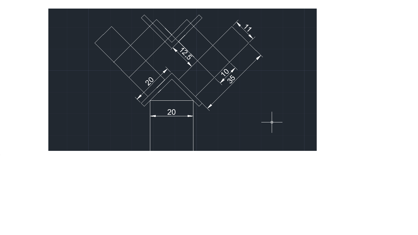

Post napisał: KonradB16 » 17 cze 2012, 12:31
Wykonałem rysunek przekroju przesówu osi. Mam zamiar wykorzystać takie rozwiązanie do mojego drewniaka. Wyżej jest film na którym pokazane jest o co mi chodzi. Proszę mi powiedzieć czy wymiary tych elementów np. łożysk są odpowiednie aby to wszystko działało.
