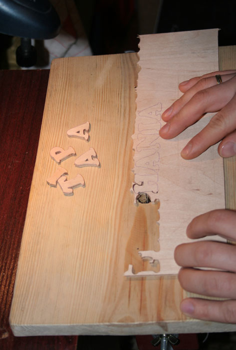

Witam serdecznie. Przeglądając forum postanowiłem, że przystąpię do budowy własnej frezarki.
Może najpierw przedstawię założenia co do maszyny. Planuję wzorować się na konstrukcji kolegi https://www.cnc.info.pl/topics58/frezar ... t30441.htm Głównie chciałbym wycinać na niej elementy w 4mm sklejce i tu podstawowe pytanie czy taka konstrukcja z tym sobie poradzi? Jako wrzeciono Dremel z frezem dwu piórowym 1,2mm.
o więcej na razie nie pytam bo nie wiem czy jest sens. Do tej pory wycinałem na ręcznej frezarce "własnej konstrukcji"Obrazek
