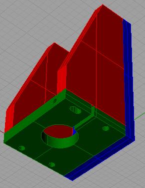

oprawcafotografii, smouki chyba rozwiązał problem :D
pitsa, klej? Jakoś wolał bym, by było to demontowalne, przynajmniej na początku :(
smouki, To jest super! proste, eleganckie i wygodne!
Pozdrawiam!

A moze tak.
Najpierw Kresa zacisnac od przodu a potem to dokrecic od spodu?
W kazdym rozwiazaniu jakies minusy widze.

kak pisze:A moze tak.
Adam
Podobnie mam u siebie i zdecydowanie polecam. Trzyma się tak jak powinien :-)

Pewnie tak wlasnie zrobie :)

pabloz90, oprawcafotografii, dlaczego uważacie, że jest to lepsze rozwiązanie, niż to, które zaprezentował smouki?

Post napisał: euro.sm » 25 paź 2010, 09:19
Mi się wydaje że to co zaproponował samouk jest rozsądniejsze, jedna śruba potrzebna do zmiany frezarki na przykład. Chociaż powiem szczerze nie wiem jak często się frezarkę wyjmuje :P

Post napisał: pabloz90 » 25 paź 2010, 10:08
Takie rozwiązanie, ponieważ w projekcie kolegi kak, ściągasz tylko podstawę i spokojnie przykręcasz do ścianek bocznych. Natomiast w projekcie kolegi smouki, ściągasz nie tylko podstawę ale i również ścianki boczne - moim zdaniem jest to zbędne.
euro.sm pisze:Mi się wydaje że to co zaproponował samouk jest rozsądniejsze, jedna śruba potrzebna do zmiany frezarki na przykład. Chociaż powiem szczerze nie wiem jak często się frezarkę wyjmuje :P
U siebie często jest "przezbrojenie" ;D z kressa do nożyka tnącego. Więc, zależało mi na łatwym i szybkim montażu.

Post napisał: euro.sm » 25 paź 2010, 10:12
To mi się wydaje że u kolegi smouk nic nie trzeba zdejmować. Pręt gwintowany przechodzi przez podstawę i ścianki boczne na wylot. luzujesz nakrętkę i wyciągasz frezarkę. nie trzeba nic zdejmować. Ja to tak zrozumiałem...

Post napisał: oprawcafotografii » 25 paź 2010, 10:35
pastazkota pisze:pabloz90, oprawcafotografii, dlaczego uważacie, że jest to lepsze rozwiązanie, niż to, które zaprezentował smouki?
Pewnie dlatego, ze nie widze wiadomosci od Smoukiego, hmm...

Post napisał: pabloz90 » 25 paź 2010, 10:36
Ale ja nie mówię nic o zdejmowaniu, tylko chodzi o to by nie ściskać ścianek bocznych przy mocowaniu wrzeciona. Rozumiem że śruba ściągająca przechodzi przez boczną ściankę, ale gdzieś się musi oprzeć by mogła dociągnąć dwie połówki podstawy - prawda?
Pozdrawiam Paweł Z.
