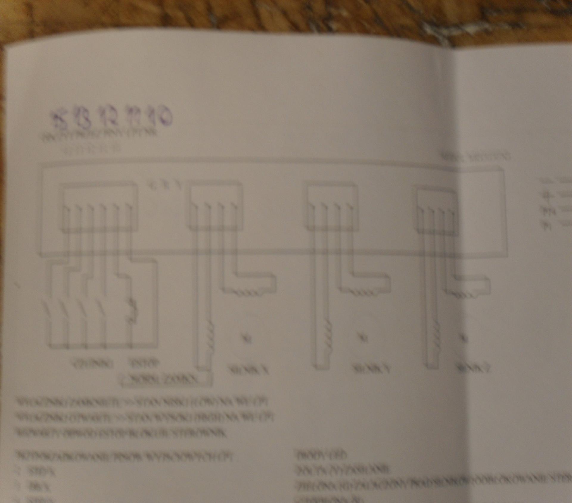

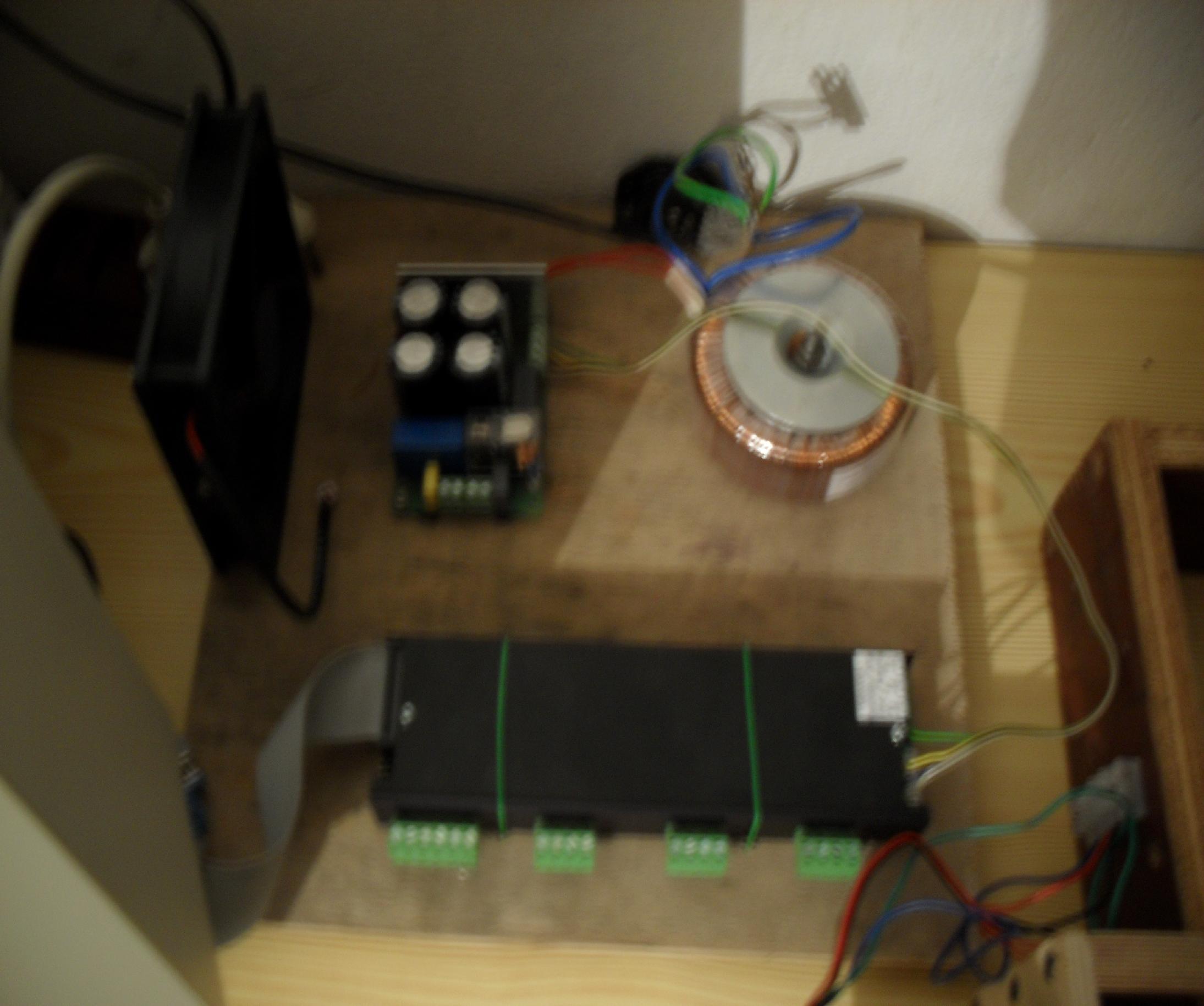

Post napisał: pilat » 11 lis 2010, 17:08
Udało mi się wszystko skompletować pozostaje jeszcze jedna kwestia jak podłączyć silniki mają 4 kable bez oznaczen tak samo sterownik w związku z tym proszę o pomoc. I jeszcze jedna sprawa jaki bezpiecznik zamontować przed transformatorem oraz czy niebieskie kable na nim to uzwojenie pierwotne czy wtórne??ObrazekObrazek

Post napisał: Johnny » 11 lis 2010, 20:47
mam ten sam sterownik - a masz schemat polaczen z silnikow jak kopowalaes byly na aukcji jak widzisz na instrukcji do kazdej osi 1 i 2 złacze to jedna para uzwojen a 3 i 4 to 2 para - tak jak standardowo dla silnikow bipolarnych - ja mam takie <a href='http://zapodaj.net/49595ca2d5c0.jpg.htm ... pg.html</a> jak widać AiA to odpowiednik dla 1 i 2 i BiB - dla 3 i 4 złącza - nie wazne czy podepniesz je tak czy odwrotnie - wazne zeby w kazdej osi byly tak samo czyli zlacza A mozesz podpiac do 3 i 4 a złącza B do 1 i 2 - jak pomoglem to sie ciesze - sterownik jest naprawde dobry i polecam

Post napisał: prokopcio » 11 lis 2010, 20:59
pilat pisze:jaki bezpiecznik zamontować przed transformatorem?
Przed transformatorem toroidalnym nie da się prawidłowo dobrać bezpiecznika ;) w sumie może posłużyć tylko jako przeciwpożarowy np zwłoczny 6A...
pilat pisze:niebieskie kable na nim to uzwojenie pierwotne czy wtórne??
Pierwotne jest nawinięte cieńszym drutem (kolorem się nie sugeruj)

#48
Post napisał: pilat » 11 lis 2010, 22:01
Johnny piszesz ze trzeba parami tylko ze na silniku niema oznaczen które przewody to pary a nie chce czegoś zepsuć :razz:

Post napisał: prokopcio » 11 lis 2010, 22:04
nic nie zepsujesz ale jak chcesz rozpracować to:
pokręć silnikiem z luźnymi przewodami.... później zewrzyj dwa dowolne - jak trafisz na parę to przy kręceniu poczujesz znaczny opór. Tak znajdziesz pary w kilka sekund bez miernika itp...
