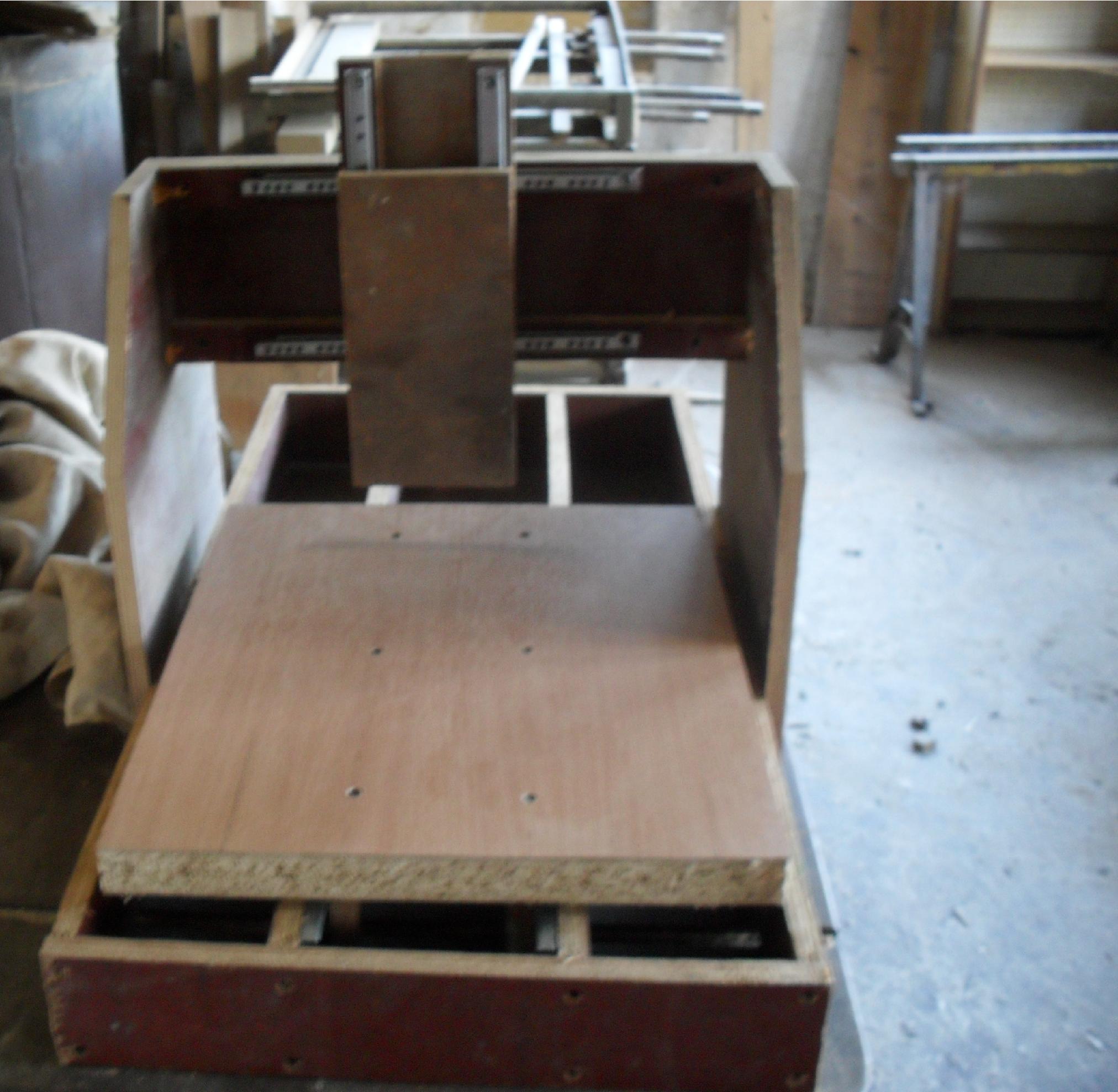

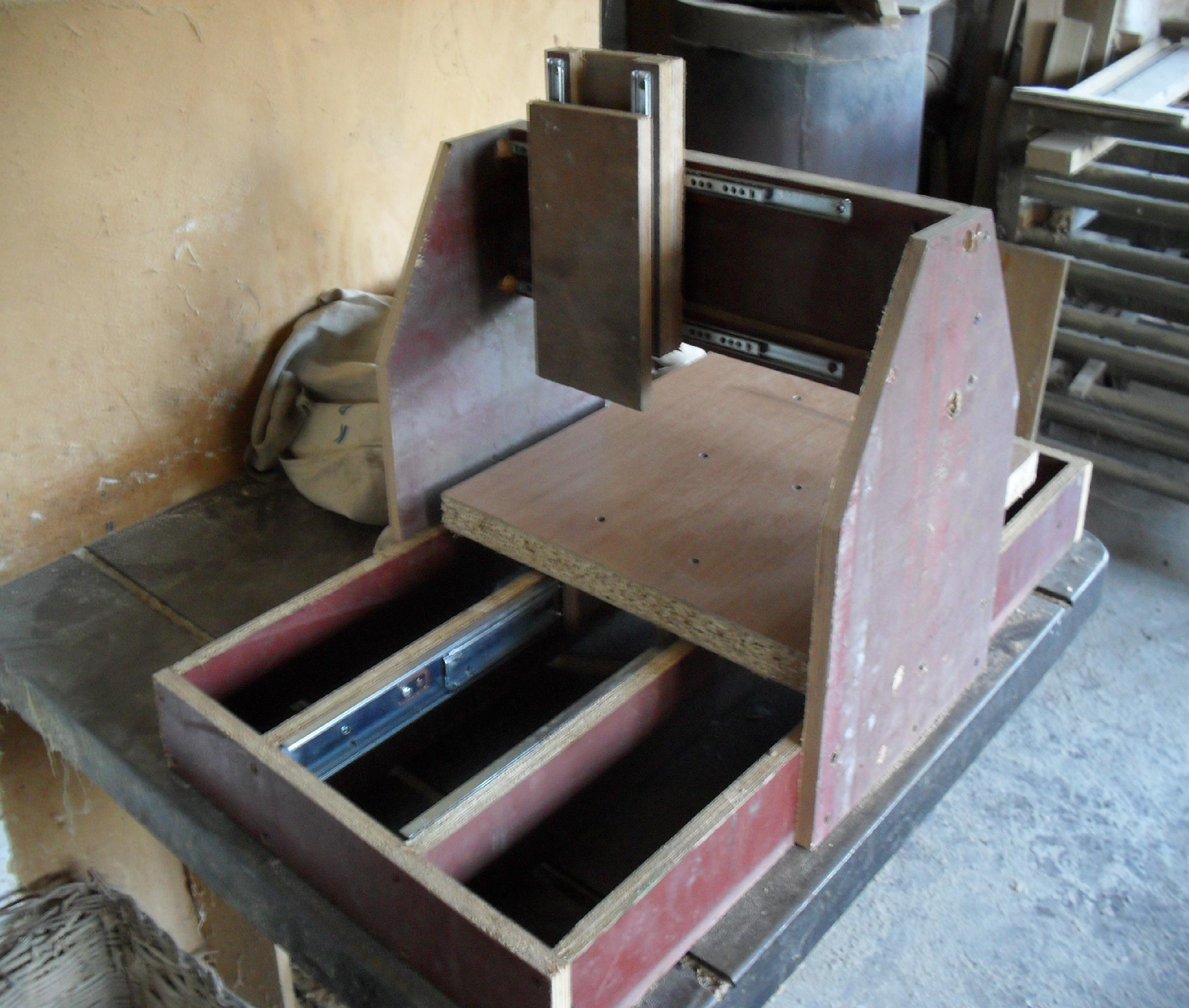

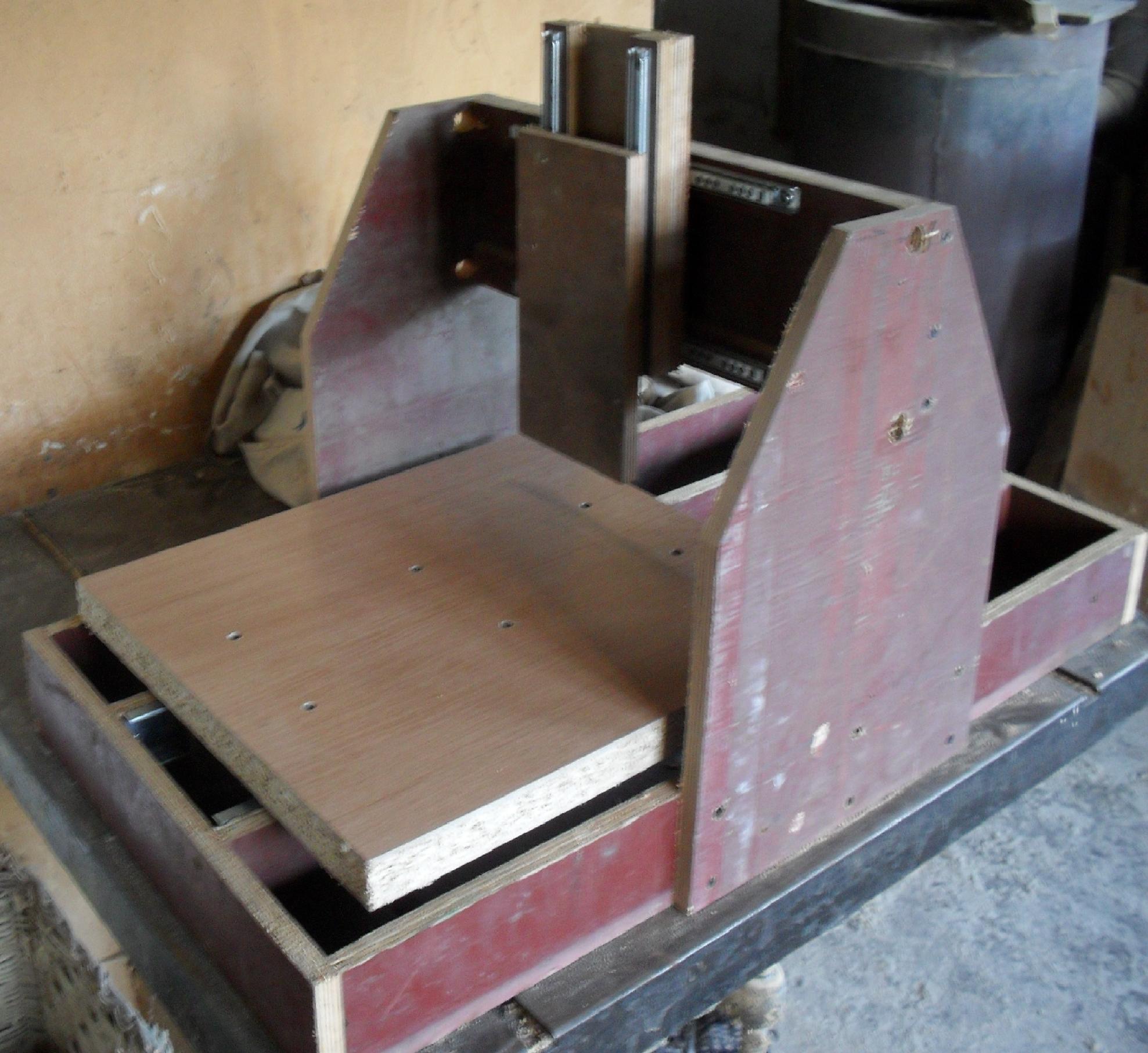

Witam wszystkich forumowiczów.
Jestem tutaj nowy ale zachciało mi się spróbować swoich sił w budowie frezarki cnc pomimo ze moja wiedza na ten temat jest niemal zerowa. Frezarka ma posłużyć do wykonywania plytek drukowanych oraz wycinania w innych materiałach. Konstrukcje jako taka udało mi się wykonać tylko teraz czas na elektronikę i tutaj proszę o pomoc co wybrać. Zaznaczam ze maszyna jest wykonywana w miarę tanim sposobem gdyż ma posłużyć do nauki i zabawy.
A teraz kilka fotekObrazek
ObrazekObrazekObrazek

Konstrukcja fajna :)
Teraz opierdziel.
Gdzie i jak zamontujesz nakrętkę od osi X ?
Te prowadnice są straszne nie warto było dołożyć te 5-6 zł i kupić te szersze jak masz w Y ?
Ztka przy dojechaniu do pola roboczego pewnie będzie miała z 2-3 mm ochyłu :) znam to z mojej budowy drewniaka i chyba tego nie da się wyeliminować na prowadnicach z szuflady jeżeli chce sie mieć te 10cm prześwitu.
Co do elektroniki przymierzam się do projektu "Soki-ego " z elektrody teraz go troszkę zaaktualizował i dodał lepsze trany. Na poczatek powinno mi wystarczeć do nauki MAcha.
Jak nie chcesz dużo wydać kasy to zastanów się nad nim.

jeśli chodzi o elektronikę to planuje ja kopić. Na razie zastanawiam się jakie najlepiej kopić silniki do tego nie mam doświadczenia wiec proszę o rade. Jeśli chodzi o prowadnice to na razie pozostanę przy tych zobaczę co pokażą a z osiami cos wykombinuje w końcu człowiek uczy się na błędach. Mam także pytanie jest możliwość sterowania takimi cudami przez USB czy tylko przez LPT?

Jak się nie da wcisnąć między X i Z ...... można po drugiej stronie X . Jeśli da tam dodatkowo podobne prowadnice jak od frontu to powinien wykasować część luzów o o których mówi Opierdziel.
Maszynka powinna wdzięcznie posłużyć do nabierania pierwszych doświadczeń.
Lepiej zrobić z błędami i poprawiać niż poprawiać , poprawiać , poprawiać i ...... w końcu paść że zmęczenia przy ciągle nie dość doskonałym projekcie ( to z doświadczeń własnych :wink: - latka lecą a pierwszej maszynki jak nie było... tak niema :???: ) .

Jeśli ma być taniej to o usb zapomnij. Z lpt przecież nie ma problemu.
Silniki minimalnie (jeśli chcesz coś oczywiście frezować) 1-1,4Nm. Można dać mniejsze stosując przekładnie na kołach i paskach HTD 1:2 czy 3, ale posuwy wtedy będą bardzo, bardzo wolne i dokupienie tych elementów też kosztuje. Trzeba tez wziąć pod uwagę opory 'naturalne' jak np skrawanie i te wynikające z błędów konstrukcyjnych np.: brak osiowości napędów, nierównoległość prowadnic itp... Są to zjawiska, z którymi muszą sobie poradzić silniki.

Ja w swoim sklejkowym "drewniaku" mam 1,9 i mniejszych bym nie zakladal, tak sie mowi, ze nie zalezy mi na predkosciach, a jak przychodzi do pierwszych prob to juz sie zaluje. Same prowadnice szufladowe juz daja duze opory i silniki z nimi tez musza sobie dac rade, predkosci maks. Nie. Ustawisz bo beda sie blokowac wlasnie przez niedoskonalosci konstrukcyjne. Zastanow sie jeszcze, jesli nie jest za pozno. Ustawia sie tak zeby frez byl w centrum stolu. Teraz widzisz, jak stol masz z rylu jest ok, ale jak jest z przodu to tracisz duza czesc obszaru roboczego
