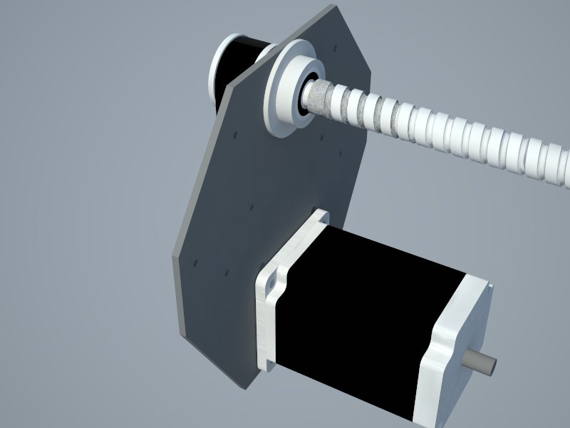

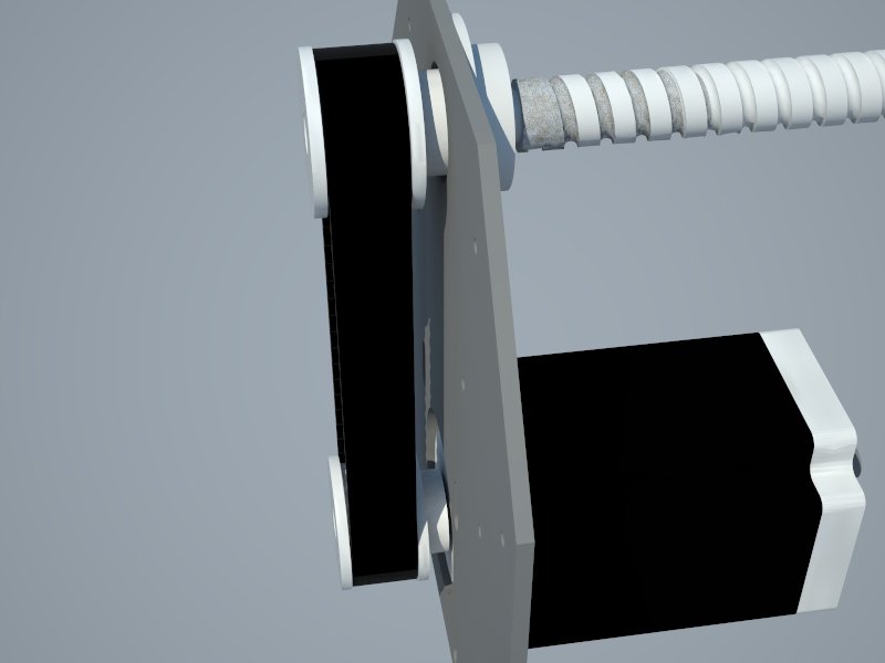

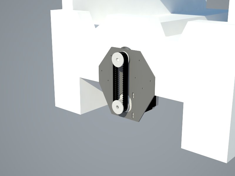

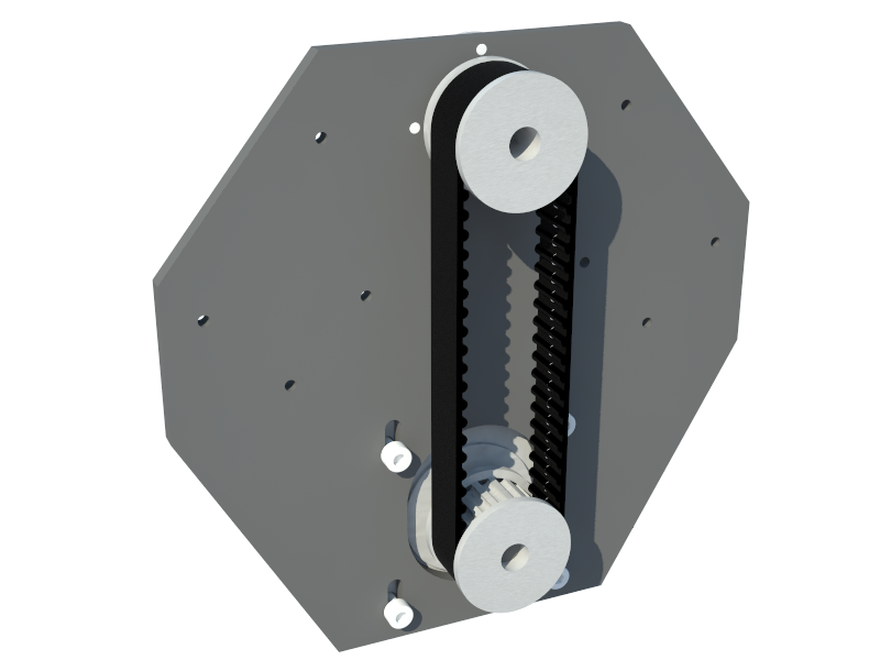

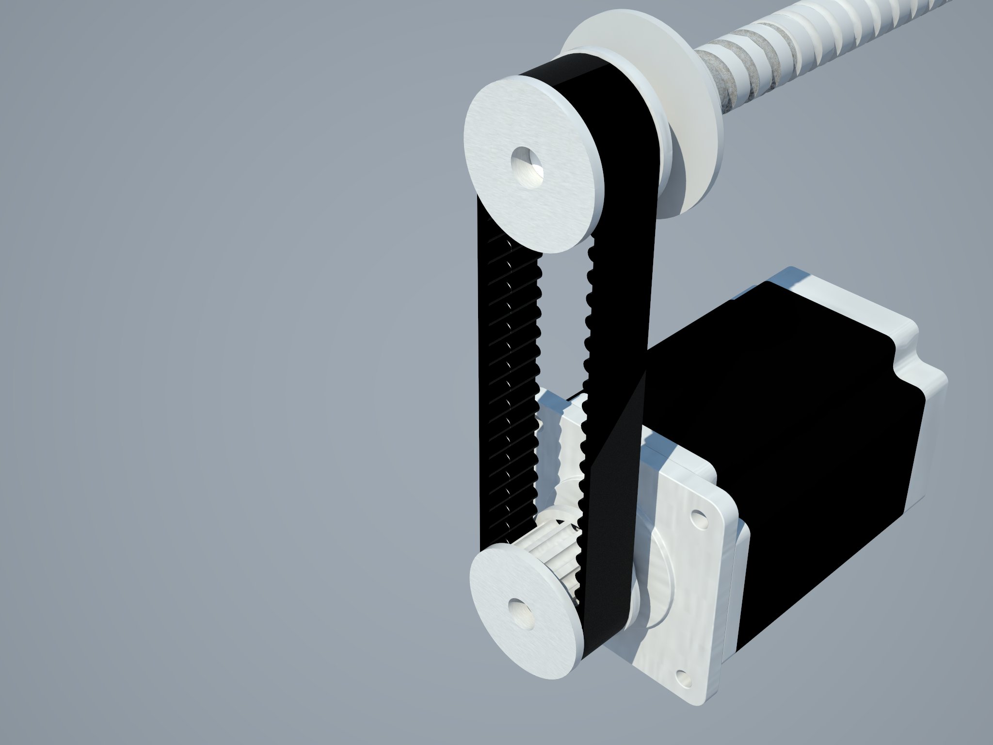

Tak chce rozwiązać napęd stoliczka:
Blacha 3 mm. Mam jakieś tam obawy ale siedzę cicho. Ciekaw jestem czy ktoś też będzie miał podobne.

euro.sm pisze: Blacha 3 mm.
Daj chociaż 4. A co z mocowaniem na górze przy śrubie trapezowej?

Blacha pasuje mi 5mm.
No i tak człowiek uczy się całe życie.... Fartuch wokół obudowy łożyska wystarcza tylko na ciasną śrubeczkę 3mm... Trzeba było zrobić większe...
Z racji że jest ciasno, muszę otwory w blasze nagwintować bo koło pasowe koliduje z potencjalnymi nakrętkami :P sądzę że obudowa może wytrzymać na 4 śrubeczkach M3... Może jak pokombinuje to M4 wejdzie.

Post napisał: kak » 03 lis 2010, 19:38
Ja tez mam tak u siebie, identyczne obudowy lozysk i kolo zebate z drugiej strony, ale blacha jest 10mm - sruba ma sie czego trzymac. Chyba nawet silniki mam te same:-)
