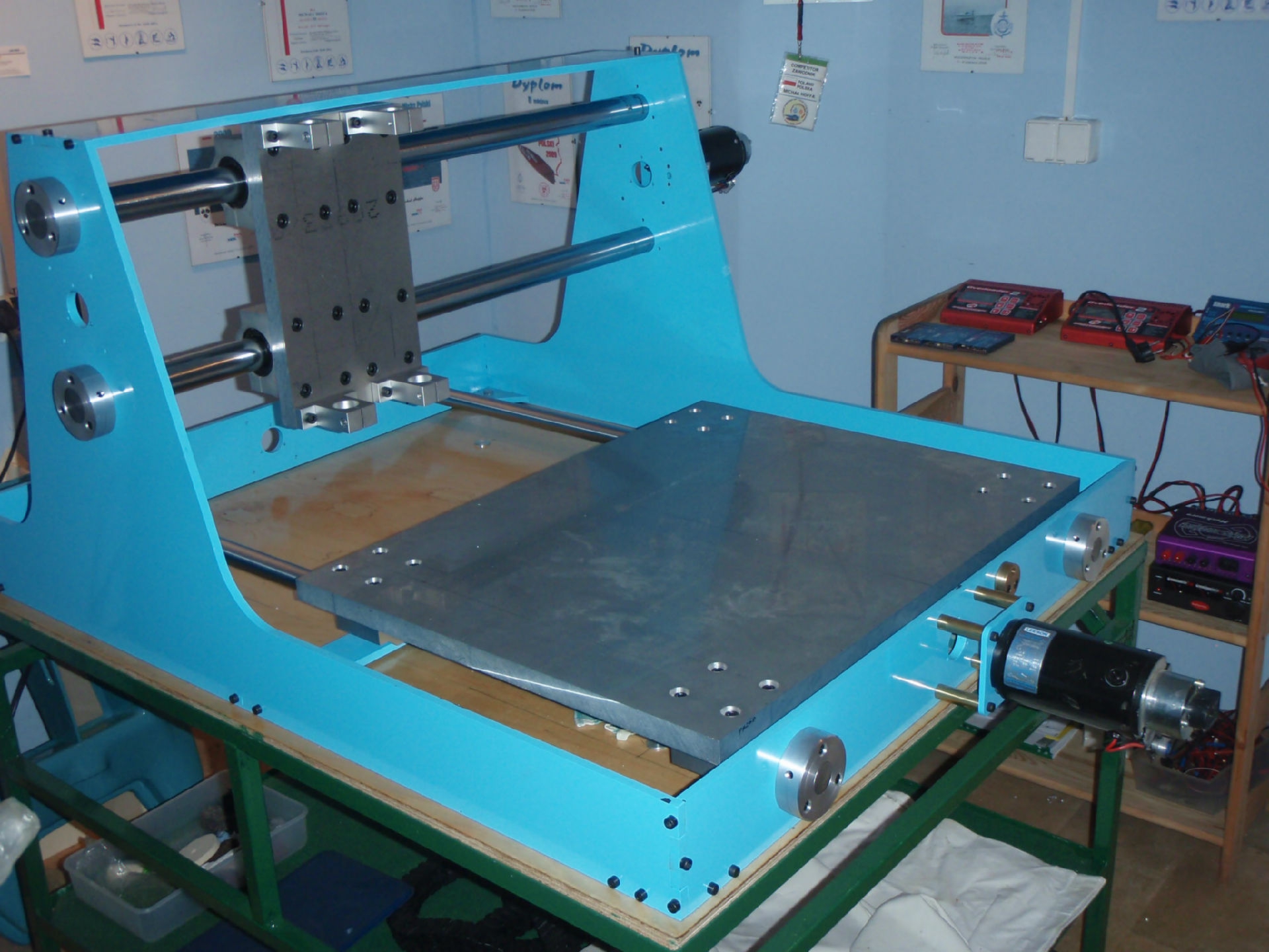

#27
Post napisał: sajo » 21 lip 2014, 13:02
a takie coś?
mógłbym to obudować zawsze.
boki byłyby z 1 kawałka sklejki (moze podwójnie sklejonego żeby zwiększyć grubość),
Boki były wyfrezowane, wraz z dziurami i zagłębnieniami na aluminiowe częsci.
wsporniki wałków wyfrezował, zamiast tych rurek PCV dał profil aluminiowy.
W PCV są schowane pręty gwintowane, tak samo przez całą długość obudowy idą takie pręty.
Autor dał MDF, bo twierdzi, że bardziej absorbuje wibracje. Ale nie wiem ile w tym prawdy.
Napęd bym dał śruby kulowe chińskie. Tylko za obudowy pewnie bym musiał więcej zapłacić, poszukałbym też chińskich.

#28
Post napisał: RedRaven » 21 lip 2014, 13:55
Podstawowy błąd, jak już prostopadle.
A ta cała konstrukcja to jakaś dziwna.

#29
Post napisał: Zbych07 » 21 lip 2014, 18:35
sajo pisze:
a takie coś?
Ciekawie kombinujesz, ale jeśli już coś w tym stylu to zrobił bym raczej to :
---> jak trzeba to i na wiszących wałkach w stali idzie
Mając coś takiego będziesz mógł strugać metalowe detale np. do usprawnienia tej lub budowy innej maszynki.
:wink:

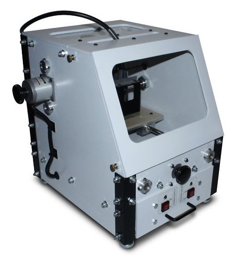

syntetyczny
Posty: 2669
Lokalizacja: Elbląg
#30
Post napisał: syntetyczny » 21 lip 2014, 22:02
Ten microcarve jest spoko, wydaje mi się, że jest sensowniejszy od tego momusa.
