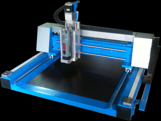

Chciałbym się nauczyć obsługi CNC, programowania gcode, robienia rzeczy w 3D.
Dlatego rozglądałem się za jakimś zestawem do składania, patrzyłem na kity zza oceanu- shapeoko, openbuilds OX itp. Ale im więcej się o maszynach CNC dowiadywałem tym mniej mnie te zestawy interesowały.
Znalazłem momusCNC LINK .
Co mi się podoba?
Obudowa, kompaktowy rozmiar- będę mógł trzymać w pokoju, przy kompie.
niewielka waga- ma plusy i minusy. Ale chcę żeby maszyna była "mobilna", łatwa do przenoszenia.
Wymaga trochę roboty, przy robieniu części itp. ale myślę, że trochę się pouczę robiąc ją.
Konstrukcja dużo wybacza początkującemu, tak mi się wydaje, poprzez zastosowane napędy.
Mam już frezarkę ręczną makita rt0700cx2 i ona docelowo trafi na Zetkę.
Głównie będę robił w sklejce, docelowo twardsze drewna. Do aluminium nie potrzebuję, u znajomego na xmd32 mogłbym. Pewnie część częsci u niego będę robił.

Co mi się nie podoba w niej?
Trochę za dużo części momentami, skoro mam możliwość obróbki aluminium w cnc to będę się starał zrobić inaczej Z.

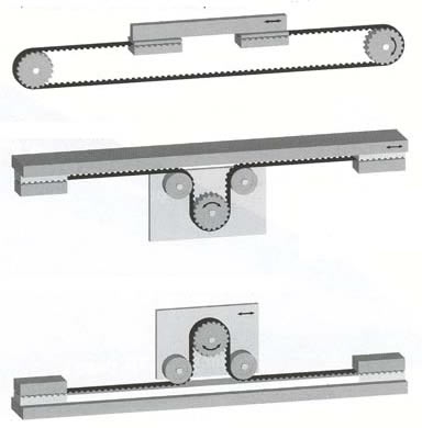

Myślałem też, może zamiast pasku na Y dać listwę, jak tu:

Być może obudowa ma być ze sklejki - Dałem wątek do metalowych konstrukcji, skoro autor ma dostęp do obróbki detali w metalach.
Przegląd pomysłów i rozeznanie już jest, czas na rysunki, choćby na papierze milimetrowym.
Listwa zębata na Y to ciekawy pomysł, jeszcze tak nie robiłem... na paskach wydaje mi się łatwiejszym rozwiązaniem, ale może w małych maszynkach listwy zębate wcale nie są "takie głupie"?

A propo listw zębatych- gdzie one mają zastosowanie? bo właśnie nie widzę ich w małych, nie widzę ich w dużych. Chyba że są na tyle duże, że śruby się nie nadają.
I co do przekładni- czy są konieczne do materiałów w jakich zamierzam pracować?

Listwy zębate są stosowane zwykle w dużych maszynach. Gdzie należy zrealizować bardzo duży przesuw w ekonomiczny sposób.
Wyobraź sobie śrubę kulową o długości 4000mm i cały wachlarz problemów jaki to za sobą pociąga.
Minus to luz między zębny z którym skutecznie walczy się wahaczem + sprężyna.
Dodatkowo stosuje się przekładnie zwykle 1:3 a to ze względu na rozdzielczość napędu i punkt użyteczny punkt pracy (przeliczy to załapiesz).
Przy tak małym polu dużo łatwiej puścić to na pasku.
Pasek ma ograniczenia co do długości dlatego nie jest wymienny 1:1 z listwą zębatą. Natomiast łatwiej zrealizować napęd przez pasek ze względu na dość dużą tolerancje precyzji montażu.
Widzę że jesteś z P-ń więc jak to narysujesz mogę ci to przepuścić po koleżeńsku przez moją maszynę CNC.

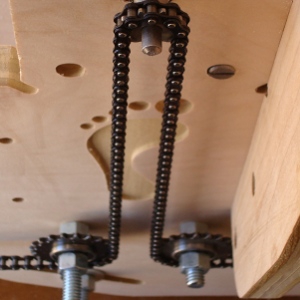

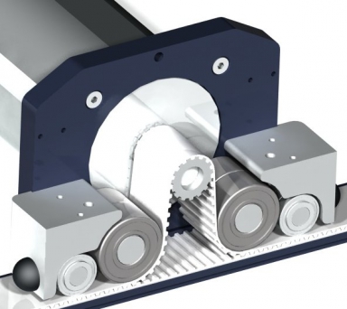

Paski mogą dyndać lub nie:bubels pisze:
Ta druga wersja wymaga nieco więcej pracy ale można ją stosować nawet w sporych maszynkach.
Maszynka na takich paskach została zbudowana przez Forumowicza
----> Link
Można też jeszcze inaczej :
----> Link
