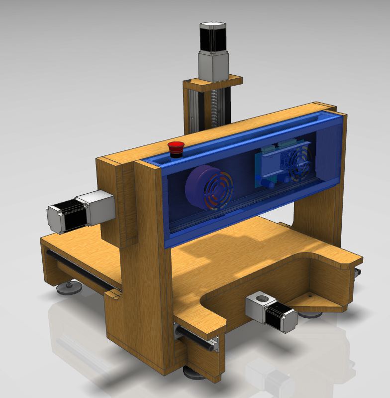

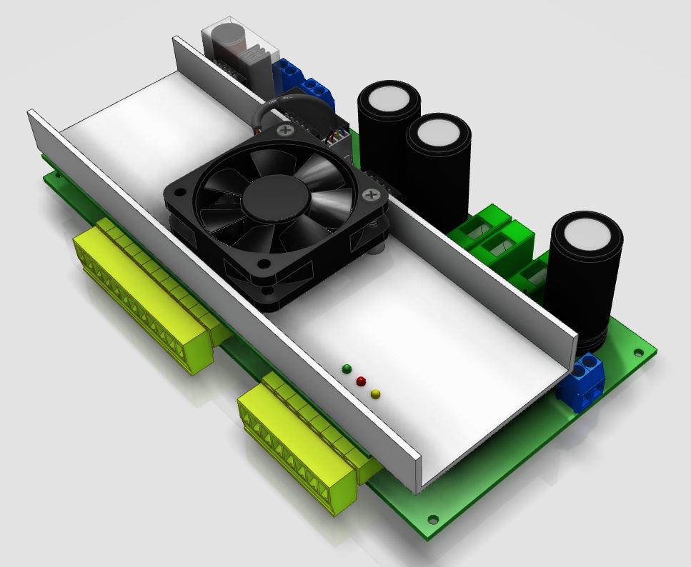

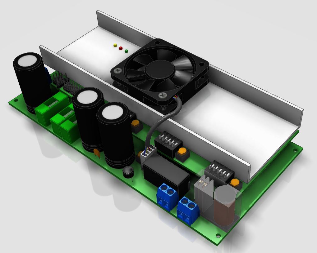

Sterownik Zelpr'a w wersji 3D:
[ Dodano: 2013-04-08, 21:10 ]

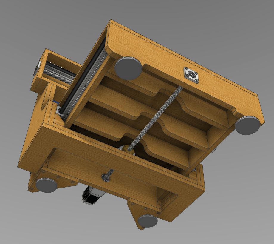

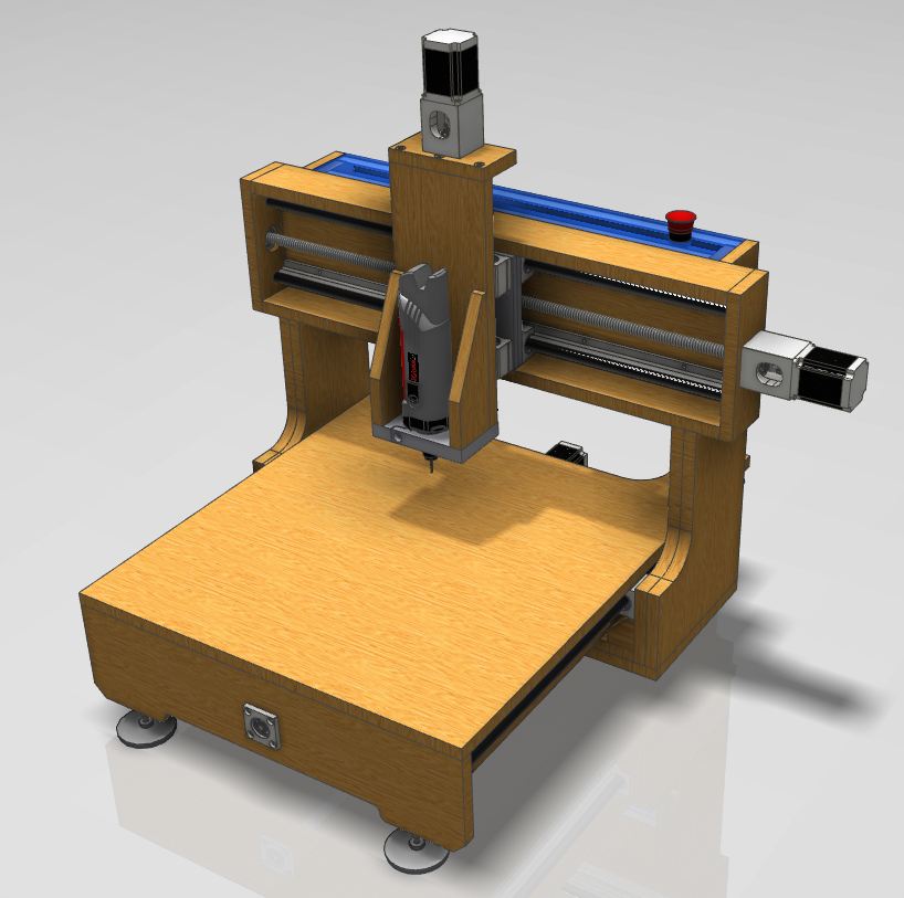

Zmiana koncepcji na rzecz lepszego wykorzystania pola roboczego.
- zmieniony system łożyskowania osi Y + nieco wydłużony stół;
- wydłużona belka osi X
- jedna podstawa
Zmiany poskutkowały zmianą pola roboczego z 440x380x100 na 500x600x100
Na pewno wiem, że konstrukcję będę skręcał na konfirmaty.
Nie wiem czy robić wypusty łączące tak jak zrobił to kolega JaFuzz w swoim projekcie link ,czy łączyć na kołki.
Nie podobają mi się jeszcze stopki z przodu, nie mam pomysłu co by tu zastosować.
Silnik osi X trochę odstaje, ale jakoś nie mogę się zmusić zastosować napęd na pasek.
No i skrzynka z całą aparaturą ląduje na belce z tyłu.
Jakieś komentarze? :razz:

Post napisał: oprawcafotografii » 10 kwie 2013, 10:05
pool82 pisze:...Jakieś komentarze? :razz:
Przekombinowane.
Konstrukcja z ruchomym stolem bedzie sztywniejsza, prostsza do wykonania etc.
No ale jak chcesz ;)

Post napisał: pool82 » 10 kwie 2013, 11:45
oprawcafotografii pisze: Przekombinowane.
q
Im więcej się zastanawiam na ruchomym stołem tym bardziej jestem do niego przekonany.
Trochę się obawiam, że w obecnej konstrukcji w krańcowych pozycjach osi X może trochę kosić. Kolejnym aspektem jest prostrza budowa.
Dzisiaj raz jeszcze pochylę się nad propozycją oprawcafotografii
Może w nastepnym projekcie zastosuje bramę z dwoma śrubami napędowymi.
Testowałem trochę silniki krokowe i trochę niepokoi mnie temperatura po ok 1h pracy. Wzrasta do 65 st. C bez obciążenia. Trochę nie za dużo? Wiem że moga pracować do 80 st C natomiast co to bedzie jak dostaną obciążenia?
Jak na razie rozkręciłem silniki na 3000 mm/min. Z jaką prędkością silniki o parametrach 2Nm, 2,8A mogą latać? Wiadomo, silnik, sterownik i konstrukcja mają znaczący wpływ na osiągi, ale potrzebuję mniej więcej przedział.
Nakrętka trapezowa - czy jest jakieś rozwiązanie poza dwoma nakrętkami trapezowymi do kasowania luzu?

Post napisał: syntetyczny » 10 kwie 2013, 12:20
pool82 pisze:czy jest jakieś rozwiązanie poza dwoma nakrętkami trapezowymi do kasowania luzu?
Śruba kulowa - trapezowe są dobre do zabawy. Prostej śruby nie uświadczysz, a tylko nerwów się nabawisz.
