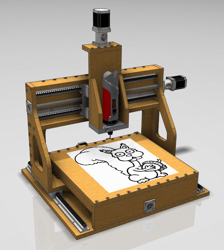

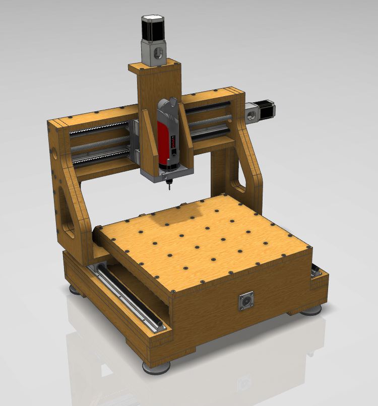

Jako że zdecydowałem się, że dalej mój projekt będę kontynuował jako konstrukcję ze sklejki, zamieszczam kontynuację tematu tutaj:
Początki ;)
A poniżej postęp prac:
Oczywiście czekam na komentarze :P
Nie staraj się wszystkiego zrozumieć, bo wszystko stanie się niezrozumiałe :D
ursus_arctos
Posty: 2083
Post napisał: ursus_arctos » 26 mar 2013, 23:01
Rada: stół przykręć do podstawy, jak na Twoim rysunku, ale bramę lepiej również posklejaj. Liczbę wkrętów możesz wówczas zmniejszyć, bo klej zrobi większość roboty (ale zostaw trochę śrub do dociśnięcia i ustawienia klejonych elementów); wkręty będą chronić przed odłupianiem jednej części od drugiej w razie większego obciążenia, np. przy przenoszeniu.

Daj podwójne dechy na boki bramy i pojedziesz w aluminium.

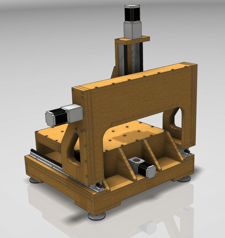

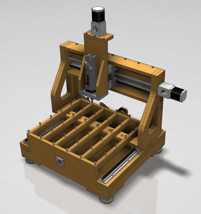

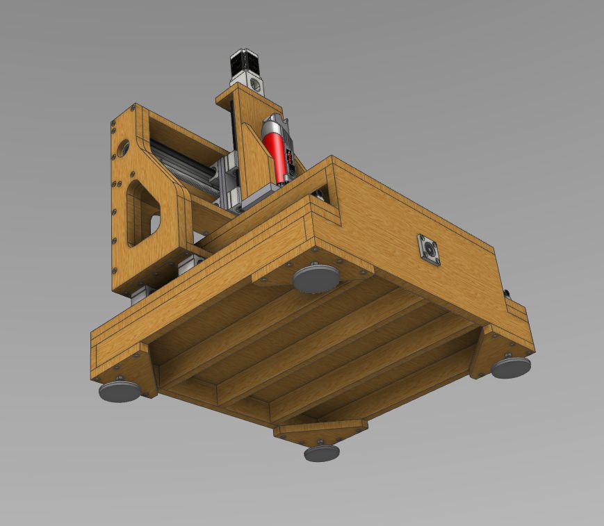

Mnie się jedynie nie widzi ta podstawa maszynki zrobiona z jednego płaskiego kawałka sklejki :???:
Obleciał bym to ramką tak z 80mm wysokości i w środek poprzeczne żebra. Już nawet bez zamykania ze spodu, ale z żebrami. :wink:
Oczywiście wszystko klejone, bo to dopiero nadaje sztywności. :grin:
Heh, czytałem tylko do mnie nie dotarło za pierwszym razem ;)
Poniżej relacja z postępów prac:

Post napisał: markcomp77 » 27 mar 2013, 21:46
ładny mebel :)
z doświadczeń z moim meblem - w miejscach krytycznych dokręcił bym blachy 1.5mm, aby nie rozrywało drewienek przy kolizjach.. itp
