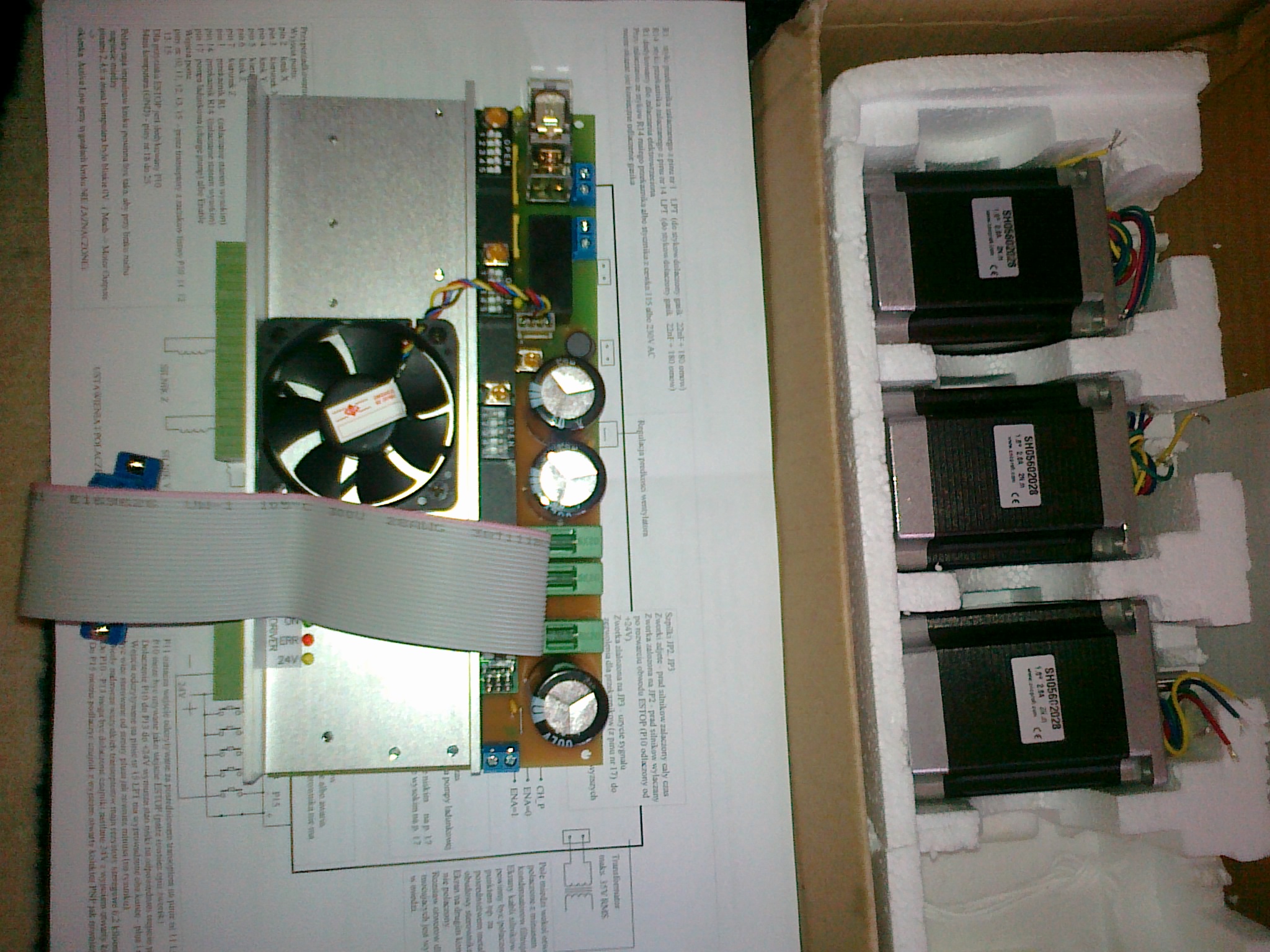

Post napisał: pool82 » 03 kwie 2013, 21:17
Pierwsze zakupy:
- Sterownik Zelpr'a
- 3 x Silniki 2Nm 2,8A
Czekam na trafo ;)
Następny etap (jak dla mnie najcięższy) złożenie sterowania w całość (bez dymu :)) i uruchomienie na sucho.
Oj będzie się działo :grin:

Post napisał: Zienek » 03 kwie 2013, 21:29
Dużo ludzi kupuje elektronikę na początku, bo ją łatwo kupić. Potem napotyka problemy przy mechanice i sprzedaje poniżej kosztów zakupu elektronikę. Nie inwestuj w inne rzeczy, dopóki nie zrobisz mechaniki. Taka mała rada.

Post napisał: pool82 » 03 kwie 2013, 21:46
Co do mechaniki to się nie boję ;)
Z mechaniką mam styczność na co dzień.
Pracuje jako konstruktor ;) Zdecydowanie gorzej z elektryką.

Post napisał: smouki » 06 kwie 2013, 08:53
pool82 pisze:złożenie sterowania w całość (bez dymu )
to łatwiej już nie można, ten sterownik jest dobrej jakości i wszystko co można było w nim podłączyć, już jest podłączone, tylko trafo (bez prostownika) i silniki i działa. Chyba nie muszę pisać o kablu LPT ;)
Krańcówki to już ekstra rzecz i też banalnie prosta.

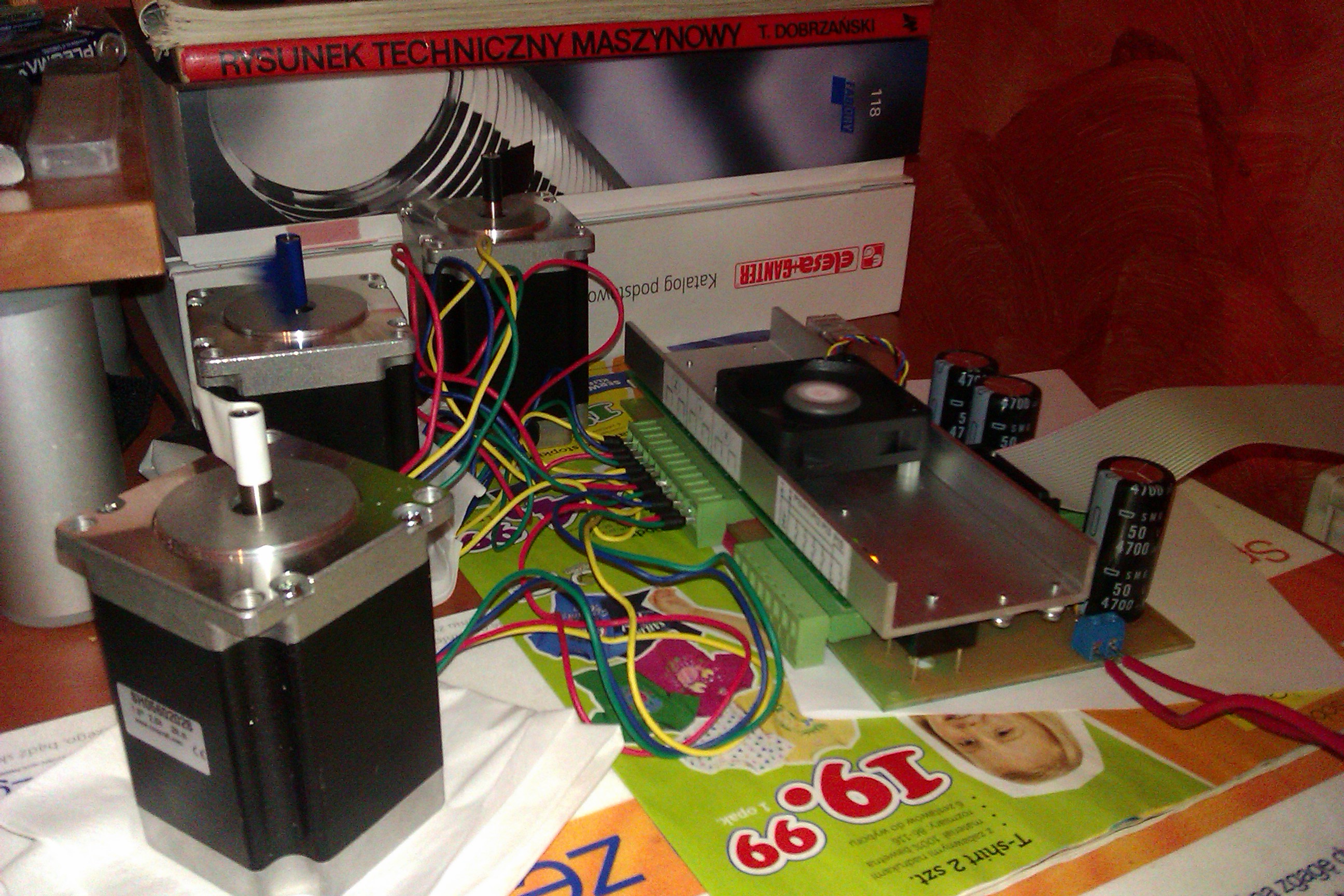

Post napisał: pool82 » 06 kwie 2013, 21:58
Ogień w szopie :mrgreen:
Poszło, oczywiście nie obyło się bez atrakcji. Męczyłem się ze 3h zanim ruszyłem silnikiem.
Najpierw próbowałem na win 7 x64, bez sukcesu.
Odkopałem w szafie starego poczciwego lapka z lpt i po odgruzowaniu systemu wreszcie zainstalowałem MACH 3.
Cieszyłem się jak dziecko kiedy silniczek wykonał dwa pierwsze obroty :mrgreen:
Na swoim kompie postawiłem jeszcze XP Mode, ale jak na razie nie potrafię rozgryźć dlaczego nie chce mi pójść.
Wiem że na win 7 x64 występują problemy, ale gdzejś w sieci wyczytałem ze pod XP Mode można sterować portem lpt, więc jak to jest?
Czy od razu instalować XP-ka?
