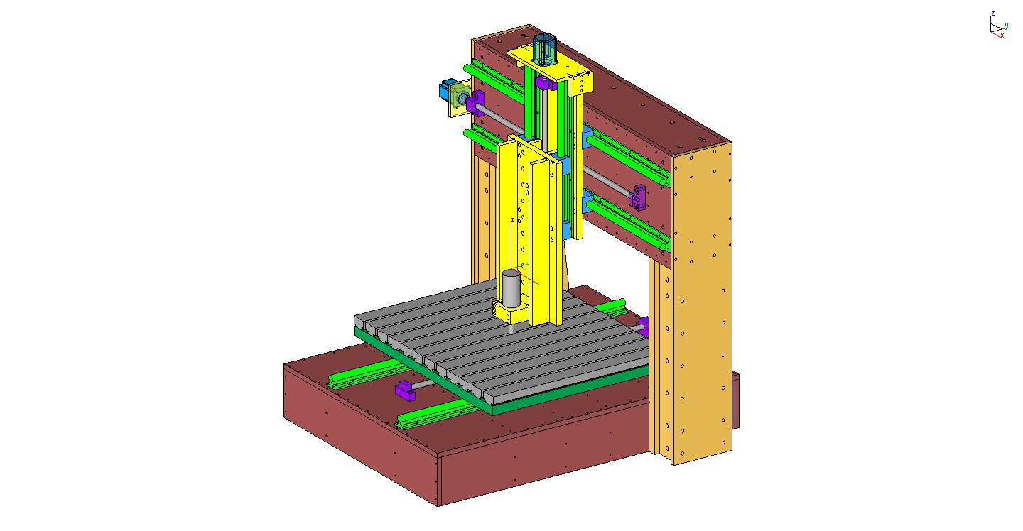

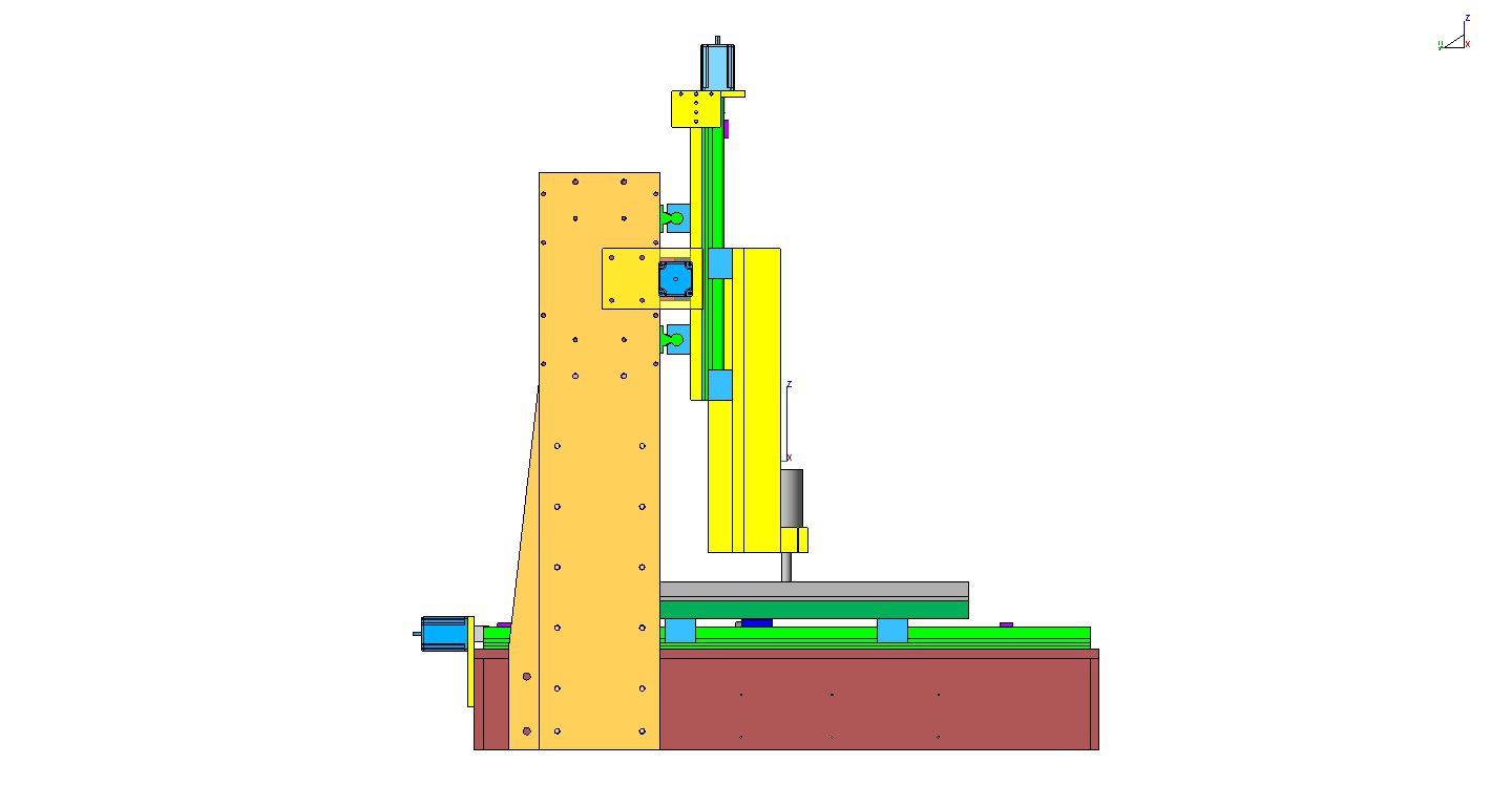

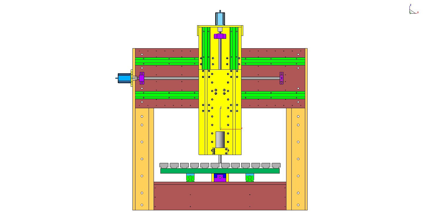

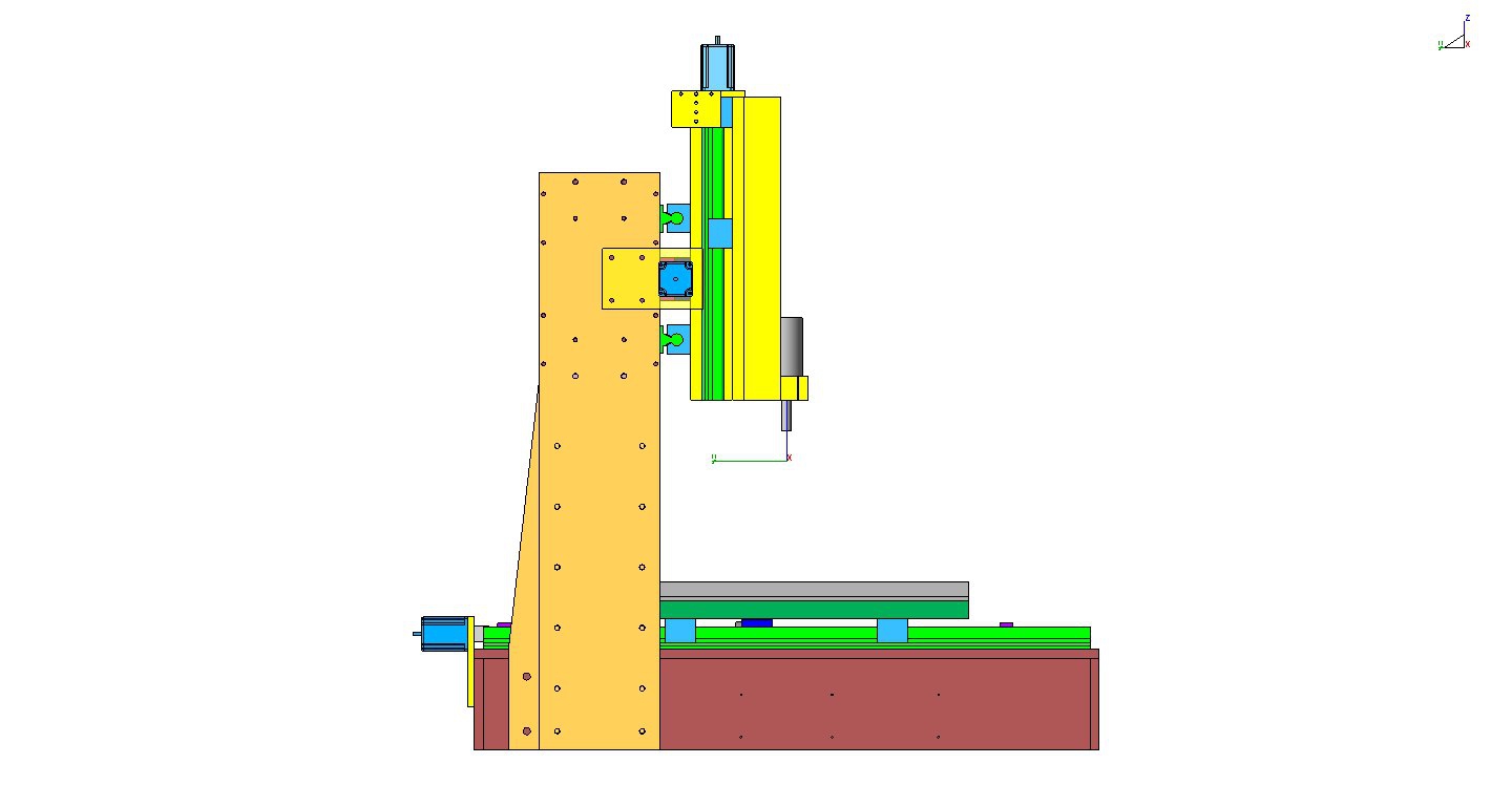

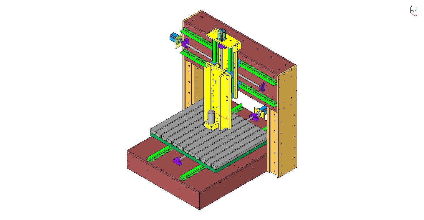

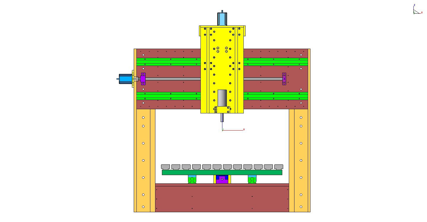

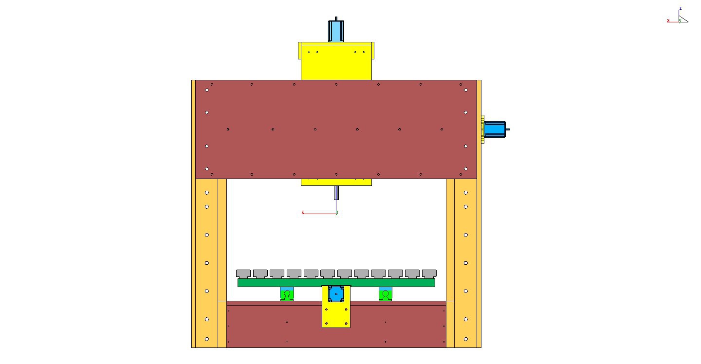

Projekt frezarki jest już w sumie gotowy, została już tylko drobna kosmetyka.
Materiały i części też mam prawie skompletowane. Myślę, że w tym miesiącu powstanie już konstrukcja maszyny.
Jedyny problem jaki mi się pojawił, to zastosować sprężynę czy siłownik do odciążenia silnika?
Siłownik gazowy o skoku 250 mm jest dosyć długi i trochę dziwnie by wyglądał w maszynie. Sprężyna wyglądałaby lepiej, tylko gdzie taką mogę dostać? Płyta Zetki z wrzecionem będzie warzyć ok 15 Kg. Może koledzy pomogą mi jak to rozwiązać?
Parę fotek projektu:
Sklejkę skręcę na wkręty + klej oraz na śruby z nakrętkami wałeczkowymi.
Nie chcę skręcać wszystkiego na stałe, po to abym mógł w razie potrzeby rozkręcić maszynę.

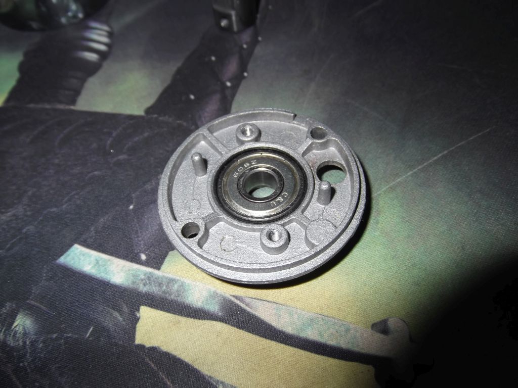

Stara maszynka posypała się niestety. Podczas nawiercania zdjęcia posypały się kulki w prowadnicy osi Z, przez co silnik gubił kroki.
Frez zamiast nawiercać to schodził coraz niżej. W tym czasie nie było mnie przy maszynce i jak już przyszedłem to oprawka wrzeciona sobie frezowała :shock:
O dziwo wrzeciono się nie zatrzymało ale było tak gorące że nie można go było dotknąć gołą ręką.
Gdy już rozkręciłem zetkę okazało się że śruba w osi Z się wykrzywiła i nie nadaje się do dalszej pracy.

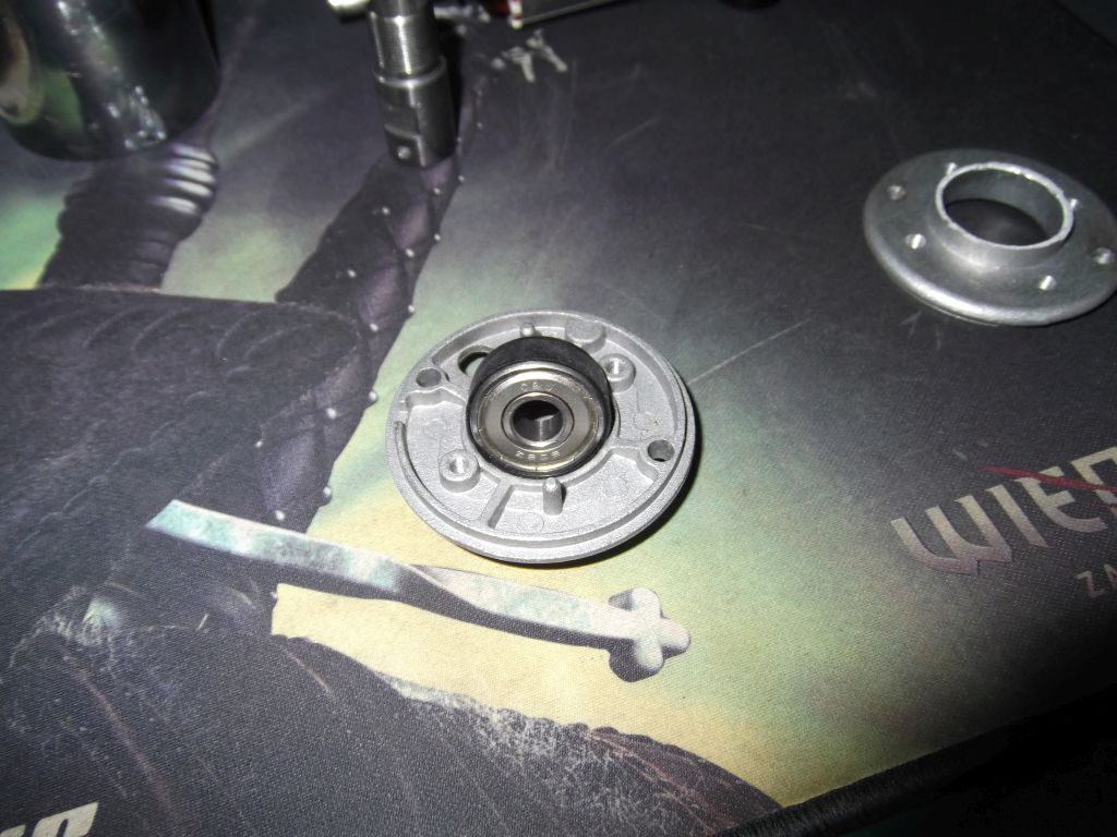

We wrzecionie pojawił się dosyć spory luz pionowy. Także musiałem rozkręcić to wrzeciono i zobaczyć co się tam stało.
Luz powstał z powodu wyparowania jakiejś podkładki z tworzywa. Przy okazji zobaczyłem jak chińczycy wkładają łożyska w te zabawki.
Otóż łożysko sobie siedzi w takim dekielku z odlewu, średnica pogłębienia pod łożysko jest dużo większa niż średnica łożyska i luz pomiędzy tymi średnicami jest skasowany poprzez gumową tulejkę.
Poczyniłem już pewne kroki w celu poprawienia tych małych konstruktorów.

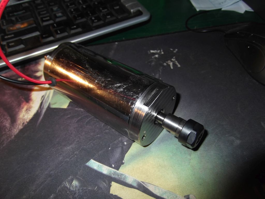

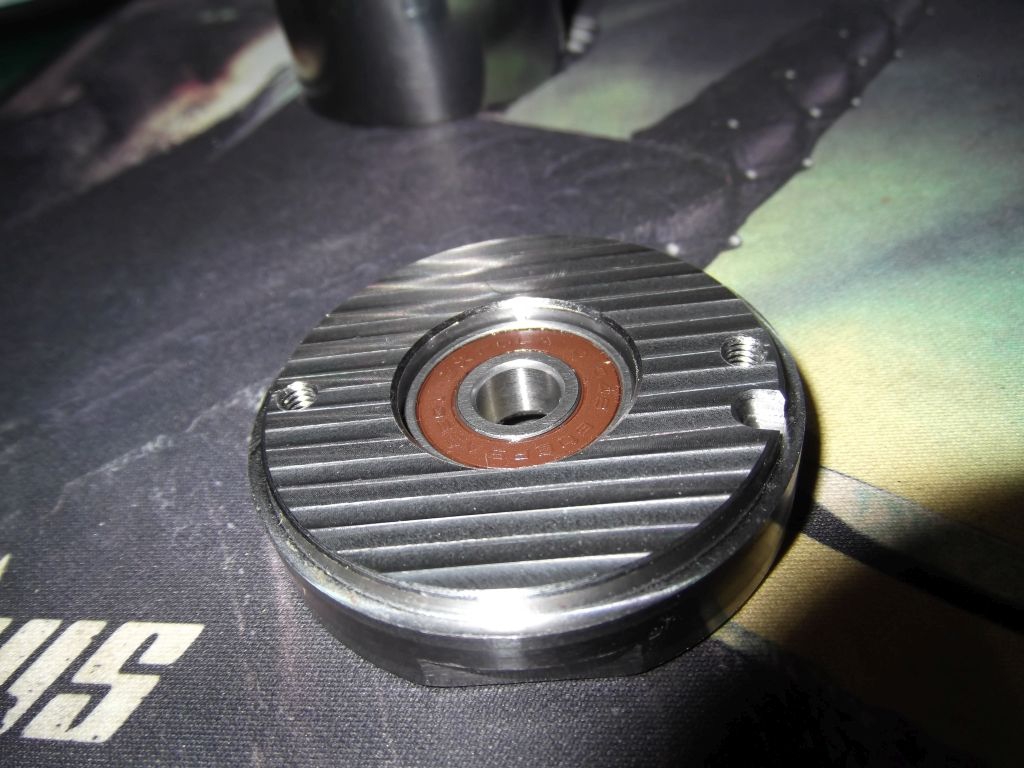

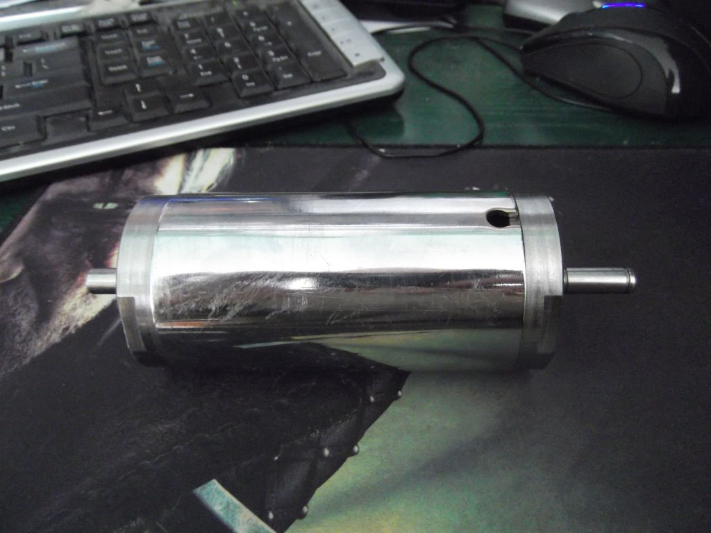

Zaprezentuje moje wrzeciono. Nie jest skończone, bo zmieniła się trochę koncepcja i choroba na wiele mi nie pozwoliła.
Prace nad maszyną też stoją w miejscu.

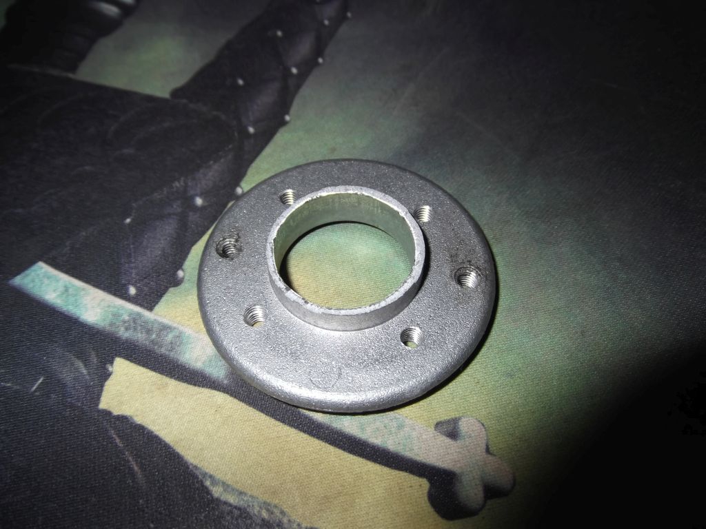

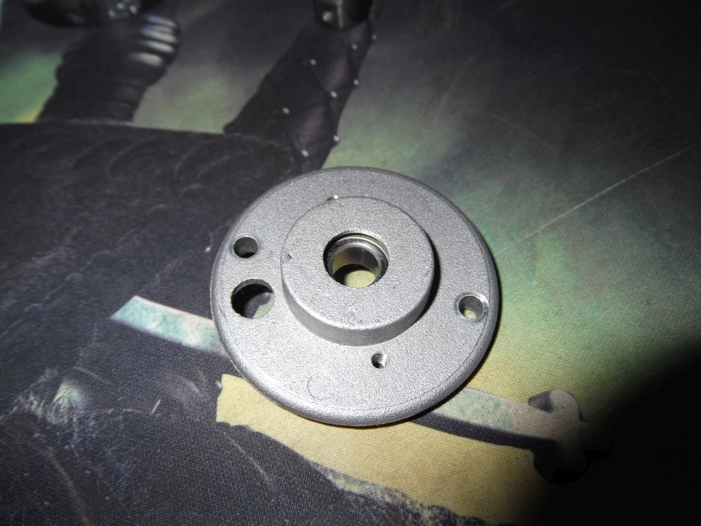

Tak wyglądają oprawki łożysk:
To jest dolna oprawka. Przy wybijaniu tulejki (gdzie mocuje się narzędzia)
łożysko przeszło na wylot. Nie miałem ściągacza ale wielkiej straty nie ma.
Ścianka ma ok 1.5 mm. Normalnie szał
:shock:

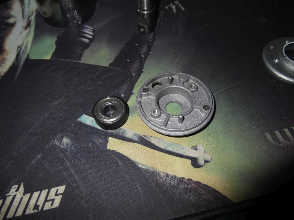

Tutaj mamy górną oprawkę łożyska. Niewiele się różni od dolnej.
A to jest łożysko i system kasowania luzu :mrgreen:

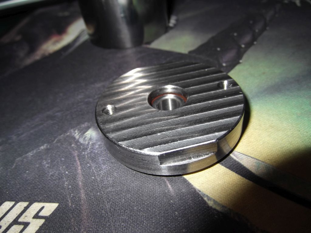

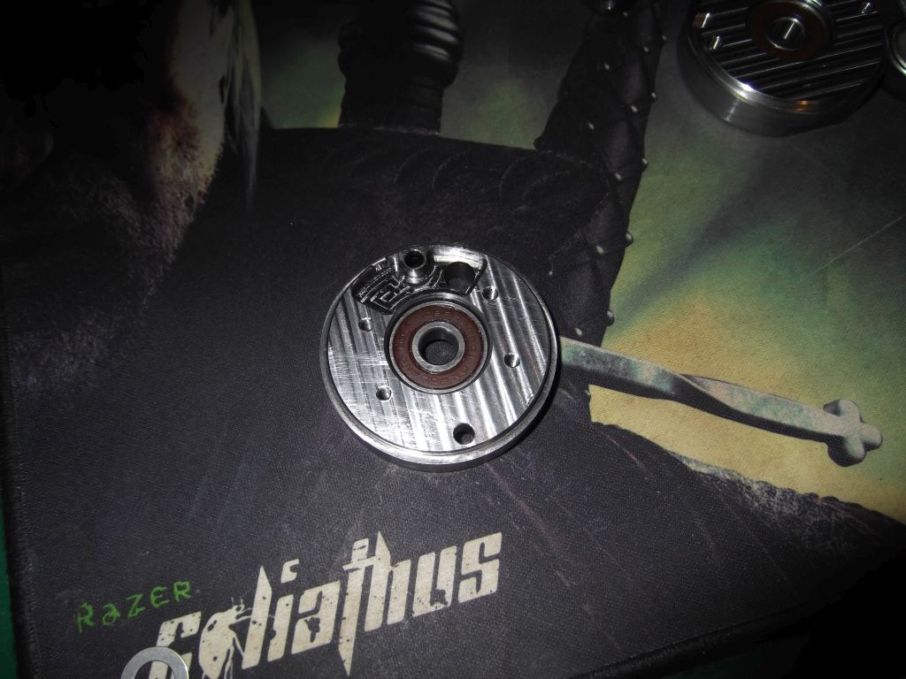

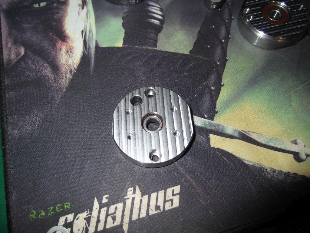

Nowe oprawki wykonane ze stali.

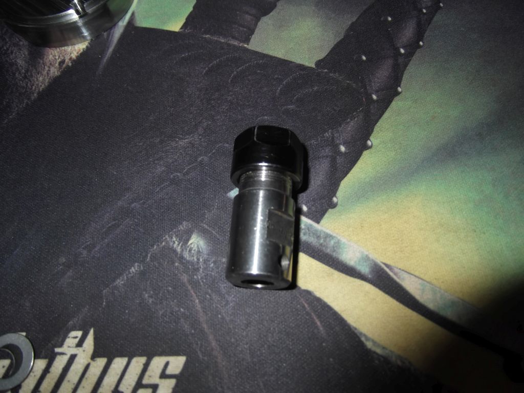

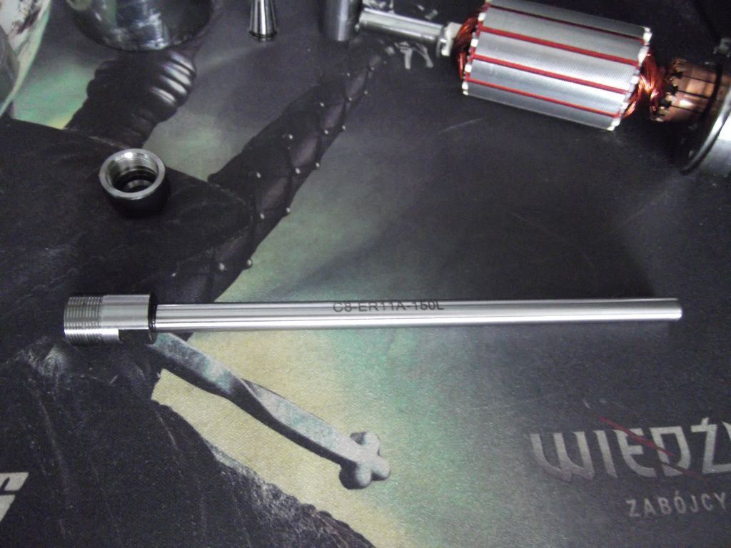

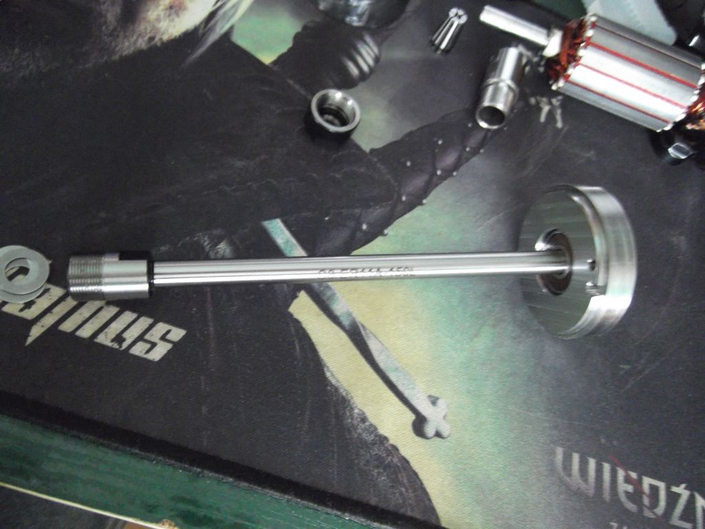

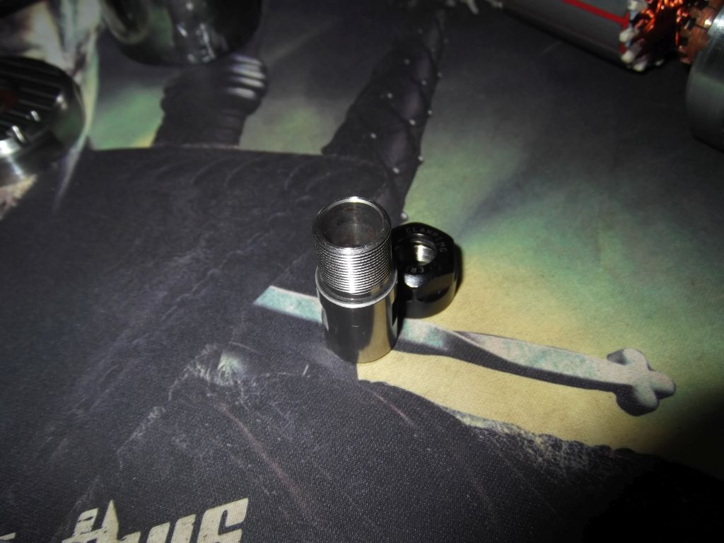

I w tym momencie miało być już pięknie. Lecz się tak nie stało. Po ponownym nabiciu tulejki na trzpień wirnika okazało się,
że tulejka bije 0,1 mm i za cholerę nie da się tego wyprostować.

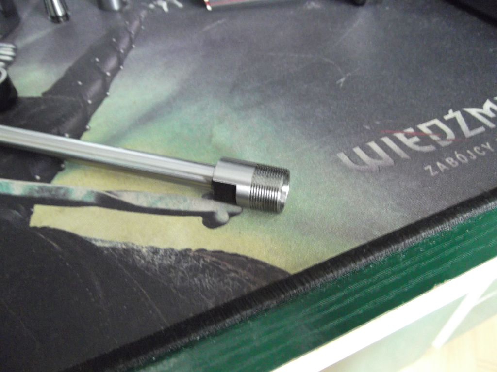

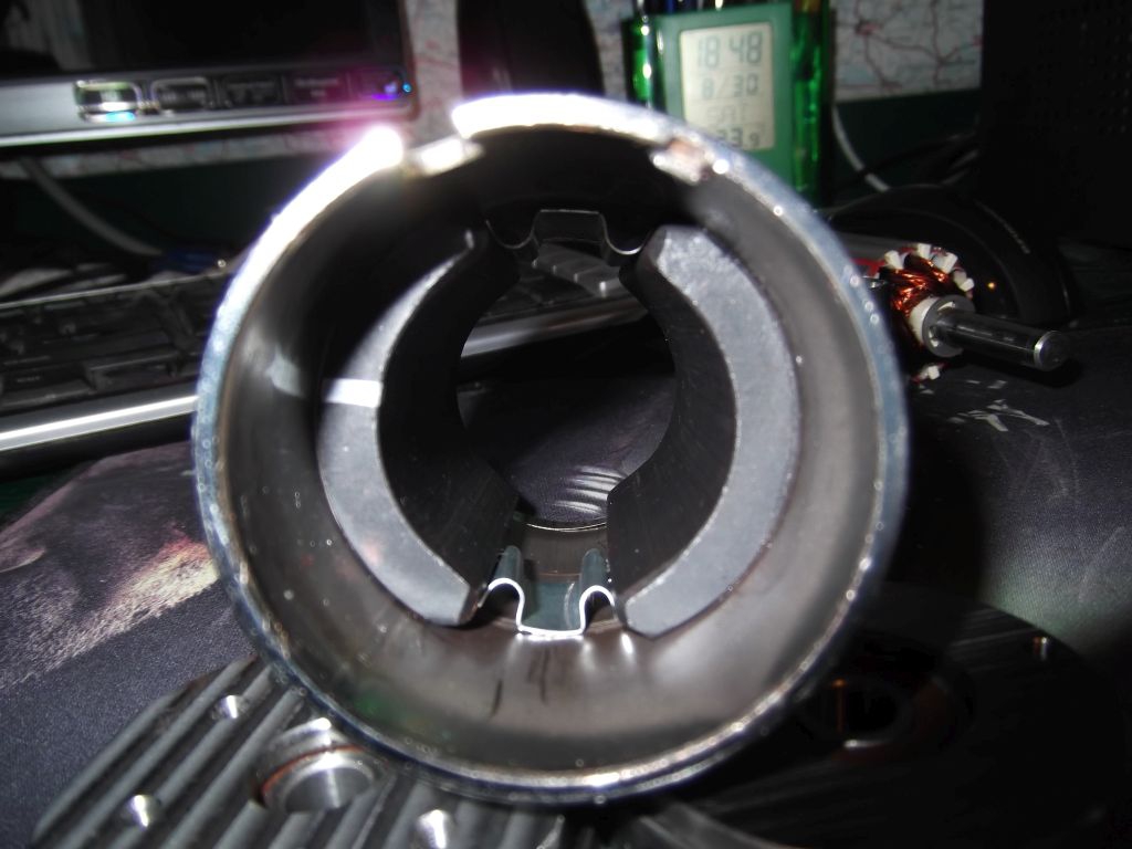

Dlatego wymyśliłem sobie że wymienię trzpień wirnika na coś takiego:
Oprawka ER11 z trzpienikiem fi 8 w monolicie.
Pozostaje mi jedynie zrobić rowki na zabezpieczenia. Zobaczymy co z tego wyjdzie.
Tak wygląda w środku ta "rura". Są tam dwa magnesy.

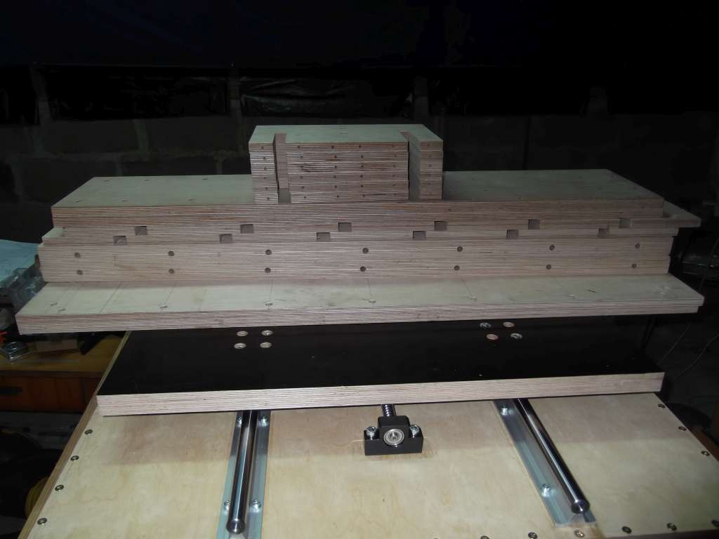

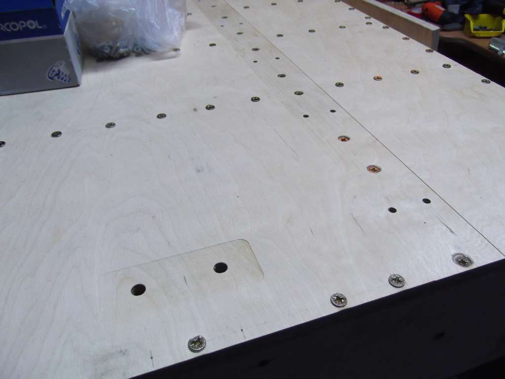

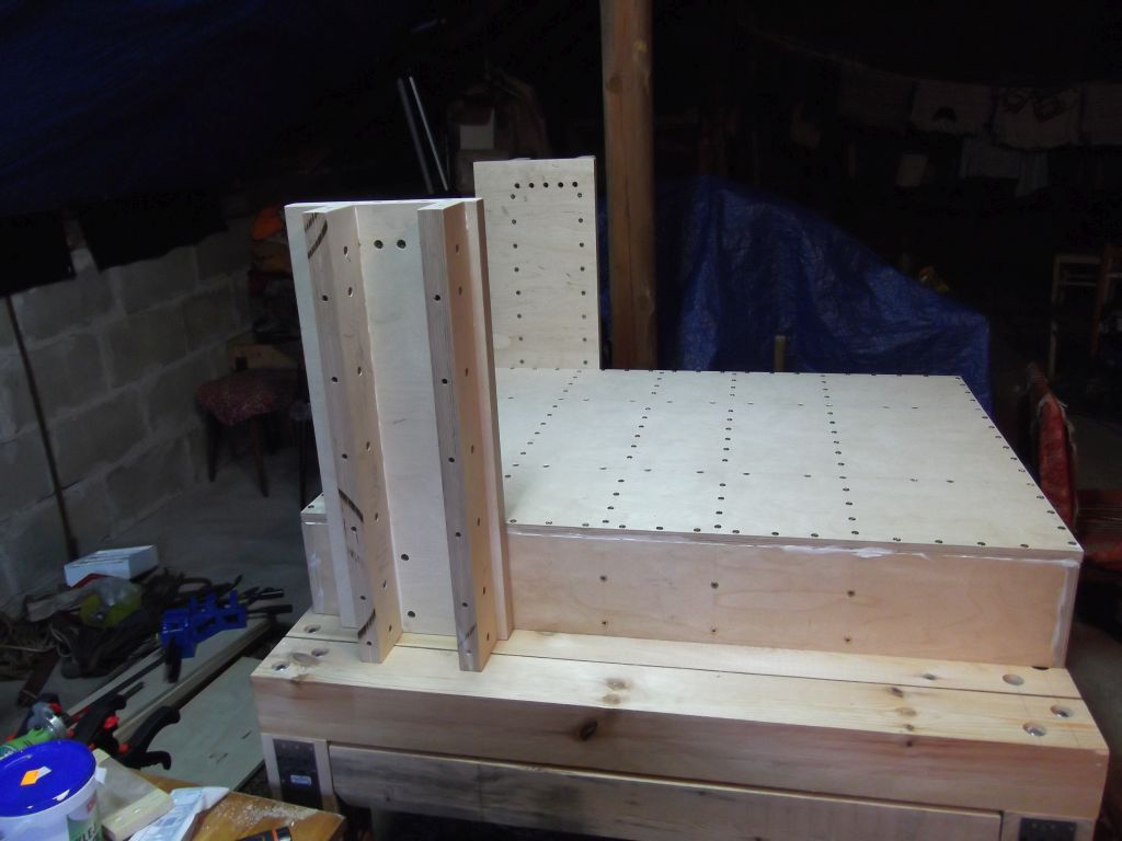

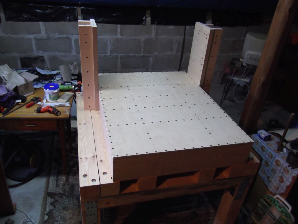

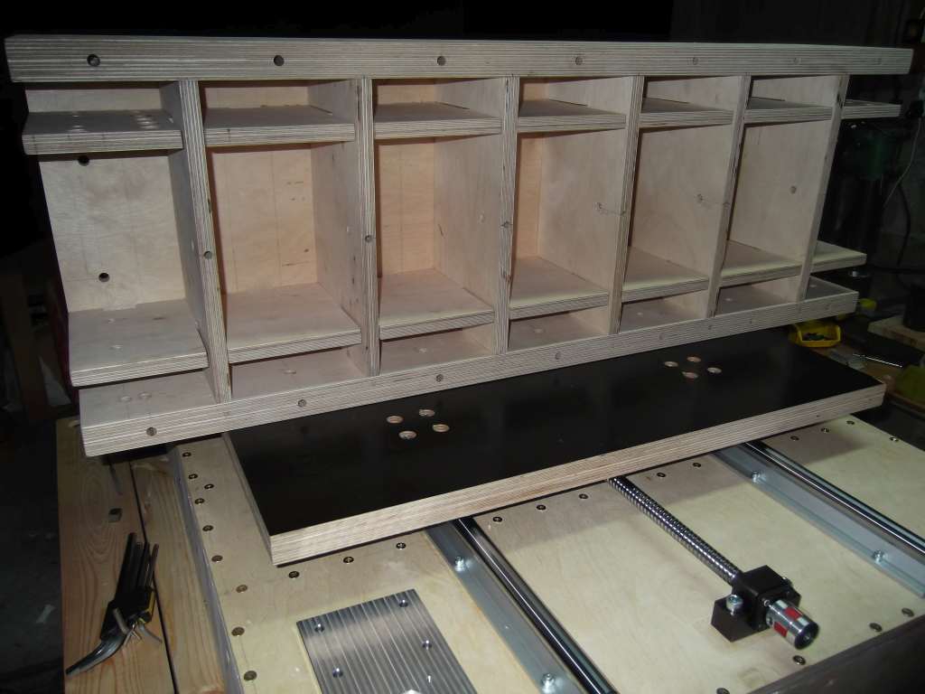

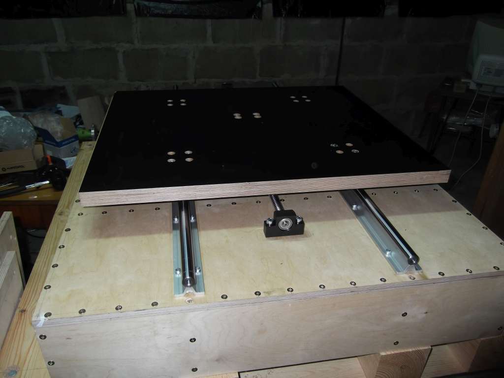

Dawno już nic nie pisałem ale pracę nad maszyną idą powoli do przodu.
Oś Z jest już prawie skończona. Pozostało mi do zrobienia mocowanie siłownika i otwory gwintowane pod krańcówki.
Wrzeciono jest naprawione.
Podstawa maszyny i nogi bramy też już skręciłem. Dodatkowo zrobiłem stół pod całą maszynę.
Oto kilka zdjęć:

#24
Post napisał: markcomp77 » 26 paź 2014, 18:55
ja w drewniaku musiałem powstawiać po kolizjach, kawałki blachy wzmacniającej...
->brama
->końce śrub
->wzmocnienie "pudła" na spodzie (obwodowo)

Post napisał: dalem » 26 paź 2014, 20:11
markcomp77 pisze:ja w drewniaku musiałem powstawiać po kolizjach, kawałki blachy wzmacniającej...
->brama
->końce śrub
Na każdej osi będą dwie krańcówki limit, więc nic nie powinno mi wyjechać.

NFZ pisze:Mógłbyś opisać jak usuwałeś starą oś wirnika.
Praską, a jeśli tak to "na zimno", czy po uprzednim podgrzaniu?
Wirnik trzymałem w ręce, a kumpel wybijakiem wybijał ośkę od strony komutatora.
Dosyć lekko ośka wychodziła. Nic nie trzeba podgrzewać bo trzpień siedzi w tworzywie.

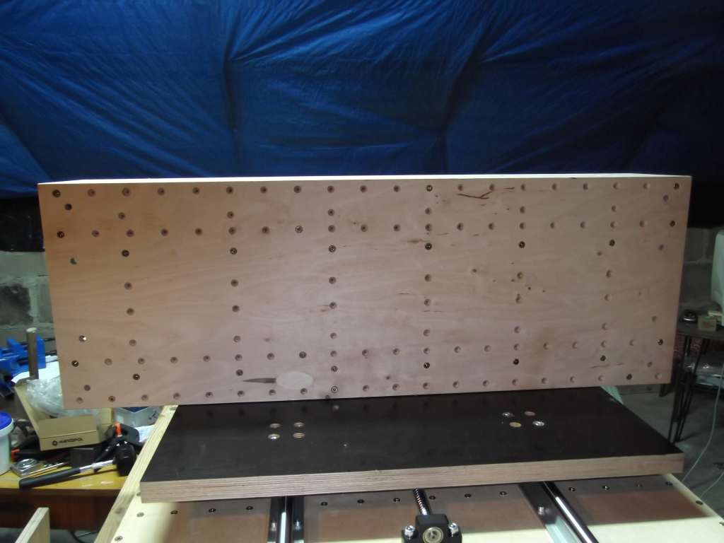

Post napisał: dalem » 30 lis 2014, 23:10
Prace nad maszyną idą powoli do przodu.
Pierwsza przymiarka.
Wstępnie skręcona i powiercona brama.
