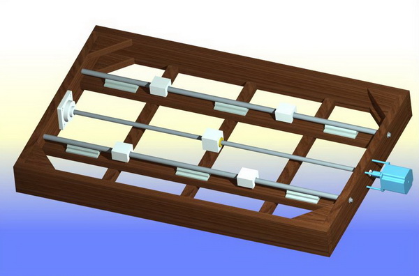

Moim zdaniem jako niedoświadczonego w budowie z tego typu materiału powinieneś spód maszyny a konkretnie tam gdzie leżą wałki połączyć usztywnić względem zewnętrznych płyt tworzących skrzynie.
Piotr Rakowski pisze:
Moim zdaniem sztywność lignofolu gr. 25 mm powinna być przy takiej konstrukcji OK, ale dla zwiększenia poziomu "zadowolenia" współczynnika K (ta taki współczynnik, który zawsze bierze się pod uwagę, jeśli cokolwiek robimy z nadmiarem) dał bym wzmocnienia tu i tam.[/guote]
I tu macie racje. Też o tym myślałem, i akurat takie wzmocnienia mogę dać. Zostaje mi kilka cm zastanawiałem się gdzie je wykorzystać. Materiał mam już wstępnie pocięty i tak stwierdziłem, że skrzynia to najsłabszy punkt.

Wrysuj te wzmocnienia i pokaż jak chcesz je dać :?:

Post napisał: piwkot » 08 lis 2009, 15:35
gmaro pisze:
oto one:
wzmocnienia

Post napisał: gmaro » 08 lis 2009, 15:39
Zdecydowanie to lepiej wygląda od pierwszego podejścia ... :wink:

Post napisał: piwkot » 08 lis 2009, 15:47
W pierwotnej formie na obudowach łożysk były jeszcze listewki, które łączyły dwie obudowy za sobą i na tym dopiero blat, po to żeby ten blat wyjeżdżał poza ramę. Tutaj po prostu podniosłem wałki wyżej i pod spód poszły te poprzeczki. Tylko i tak trzeba podnieść blat ponad obudowy jakieś 8mm.

Post napisał: termit_tm » 08 lis 2009, 16:31
znacznie lepiej to wygląda na pewno będzie również znacznie lepiej działać :razz:

Post napisał: mefiu » 08 lis 2009, 16:58
Znacznie lepiej, ale i tak dalej się zastanawiam, gdzie leży przewaga pięciu poprzeczek i ośmiu zastrzałów, mocowanych każdy indywidualnie, nad jedną solidną dechą wstawioną jako dno?
I nawet gdyby to miał być MDF, a nie lignofol, i nawet gdyby miały się pojawić zarzuty o niejednorodnym materiale i różnicach temperaturowych przy takiej albo innej okazji, to przy tego typu konstrukcji (moim skromnym) nie będzie to miało żadnego znaczenia.
Suma sztywności uzyskana przez takie cząstkowe wzmocnienia na 100% nie będzie nawet zbliżona do sztywności solidnego dna z jednego kawałka materiału (oczywiście jeżeli tylko takie pojęcie jak 'suma sztywności' istnieje... :) )

Post napisał: ma555rek » 08 lis 2009, 17:12
mefiu pisze:gdzie leży przewaga pięciu poprzeczek i ośmiu zastrzałów
a ile się przy tym narobi?!!! I to ze znikomym efektem.
A może po prostu postawić to na stole na którym rozlał się klej - będzie bez robocizny i "dodatkowych kosztów"

Post napisał: pukury » 08 lis 2009, 17:14
witam.
osobiście " wlepił " bym jako dno dwie płyty z paździerza ( na epidian ) .
ale ma to - zdaje się - urządzenie wykonane z tego konkretnego materiału .
co do pojęcia " suma sztywności " - to można odnieść to pojęcie do obszaru cmentarza :roll: :roll: .
