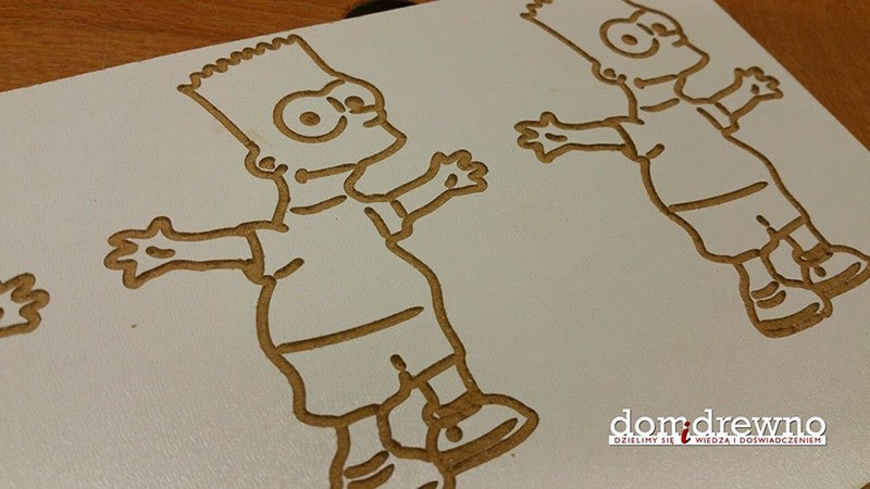

Post napisał: dolph » 16 sty 2015, 00:09
testy, testy, testy... ;)Obrazek

Post napisał: mitek » 16 sty 2015, 08:45
To żyje !!!
Coś jest niemożliwe do czasu... gdy przyjdzie ktoś kto nie wie że jest to niemożliwe i to zrobi :-D

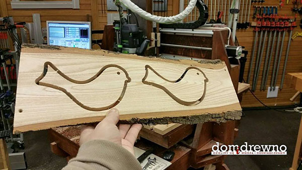

Post napisał: dolph » 24 mar 2015, 20:30
Maszyna śmiga...
Za kilka dni kolejny film z normalnej pracy ;)
