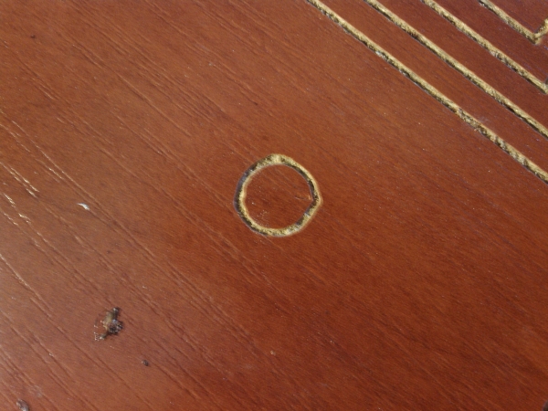

Pojawił się nowy problem z moją maszynką. Otóż ostatnio chciałem wyciąć otwór 25x4mm frezem 3,175 i wyciął mi za duży mniej więcej o grubość freza. Myślałem że zrobiłem błąd w piko (kierunek przejazdu narzędzia) ale zrobiłem test i narysowałem koło i kwadrat o boku/średnicy 100 mm i ustawiłem żeby mi przejechał raz z wewnątrz wektora a raz z zewnątrz. I co wyszło? Elementy które frezowałem w środku miały 92mm a elementy które z zewnątrz (powinny mieć dokładnie 100) mają 96mm. Oba boki dokładnie 96 także nie wnika to z jakiś nieznanych mi luzów bo w tedy myślę, że wyszły by np 96 a drugi 97mm a tak nie jest.
Sterowniki mam ustawione na 1/8 kroku czyli 1600 kroków na obrót silnika.

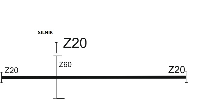

Tak wygląda mój napęd X i Y. Wszystkie koła 3m. Czyli przeliczając wychodzi że na 1600 kroków posuw wynosi 20mm.
Co może być przyczyną takiego błędu?

Wytnij sobie krzyżyk ( znaczek + ) gdzie linie będą miały ściśle określoną długość np. 10cm, i będą wzdłuż X i Y.
Szybko ustalisz co jest problemem...
Jeśli podejrzewasz luzy na przeniesieniu napędu to dodatkowo zrób test frezując odcinek [-5,5].
Zaczynasz w 0, pierwszy ruch do 1, potem do -1, potem do 2, do -2, i tak do [-5,5].
Jeżeli będzie innej długości niż wejście w -5 i dojazd do 5 to luzy nawrotne mogą się odzywać.

Znalazłem luz pomiędzy wałkiem a kołem z60. Trzeba było dokręcić robaczka. Wcześniej frezowanie koła równego było niemożliwe.
ObrazekObrazek

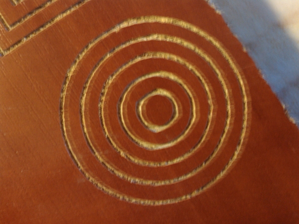

Teraz koło już wychodzi ok jednak dalej te wymiary mi uciekają. Nie jest to stała wielkość gdyż narysowałem 5 kwadratów o boku 10, 20,..., 50 mm i na największym brakowało 1mm do 50. Im kwadrat mniejszy to niedokładność była mniejsza. Spróbuje jeszcze poprawić naciąg pasów bo tylko to mi zostało. Chociaż myślę że jeśli by to była wina pasów to niezależnie od tego czy robię odcinek 50 czy 500 niedokładność była by zawsze stała. A tu tak nie jest.

Zmierz może na wszelki wypadek długość odcinka wyprostowanego pasa i oblicz czy rzeczywiście odległość średnia między zębami wynosi dokładnie 3 mm.

Jeśli po przejechaniu odcinka 10cm masz odchyłki x, a po przejechaniu 20cm 2x to warto przemyśleć nad przeskalowaniem w konfiguracji programu sterującego.
Taki test zrób dla pewności w paru zakresach maszyny - na początku zakresu, w środku i pod koniec.

Prostopadłość jest zachowana. Przy planowaniu stołu musiałem poprawiać ale teraz jest ok. A nawet jeśli by nie było to chyba nie ma to wpływu na błąd jaki występuje u mnie? Bo bawet jeśli frez nie byłby prostopadle do stołu to skoro ma przejechać odcinek np 50 mm to 50 mm i tyle. pod kątem 90 czy innym ale taki przejedzie. W każdym bądź razie to nie u mnie. Zmierze dokładnie jeszcze te paski, ewentualnie poprawie napięcie (choć to nie stały błąd tylko proporcjonalnie to wielkości obróbki także stawiam na to pierwsze) i zobaczymy. Dzięki póki co za porady
