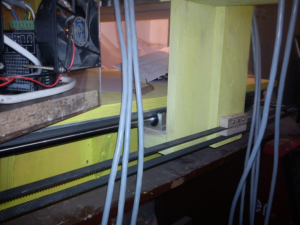

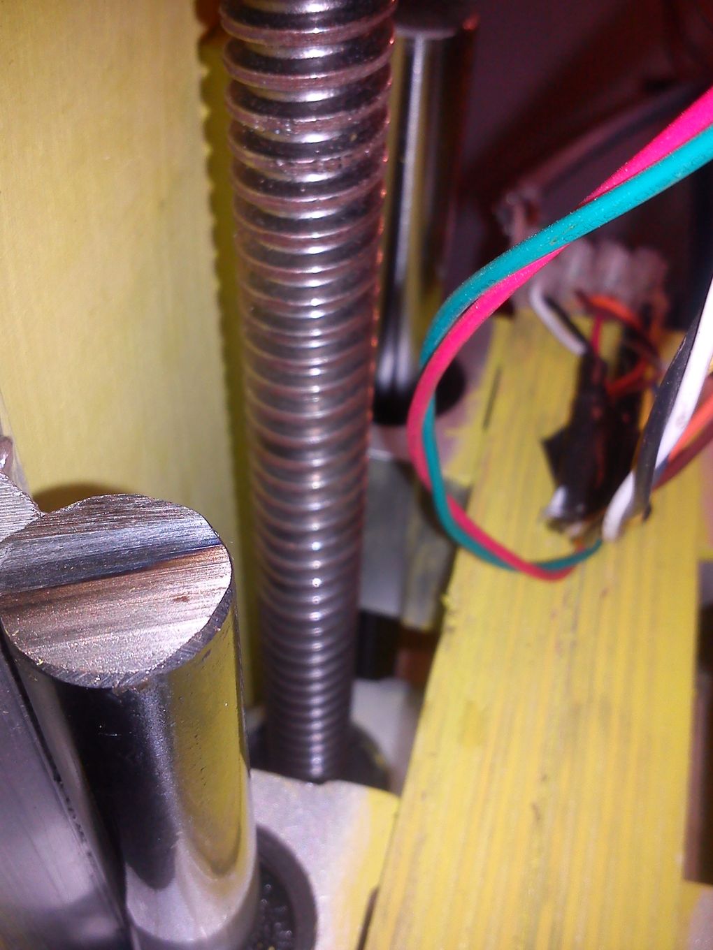

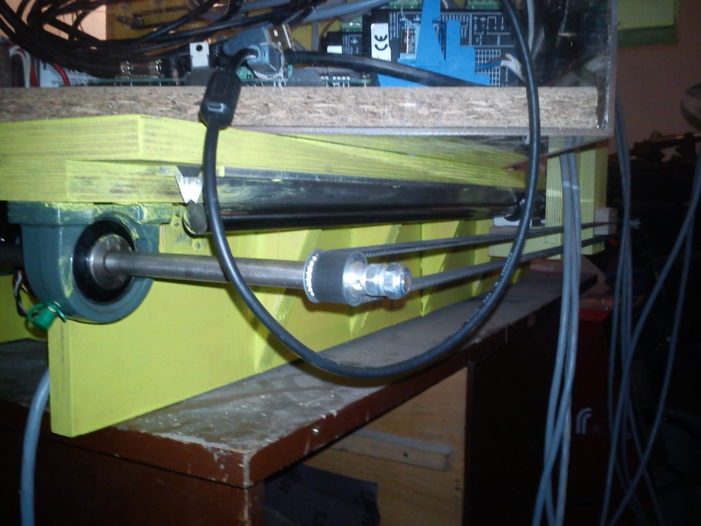

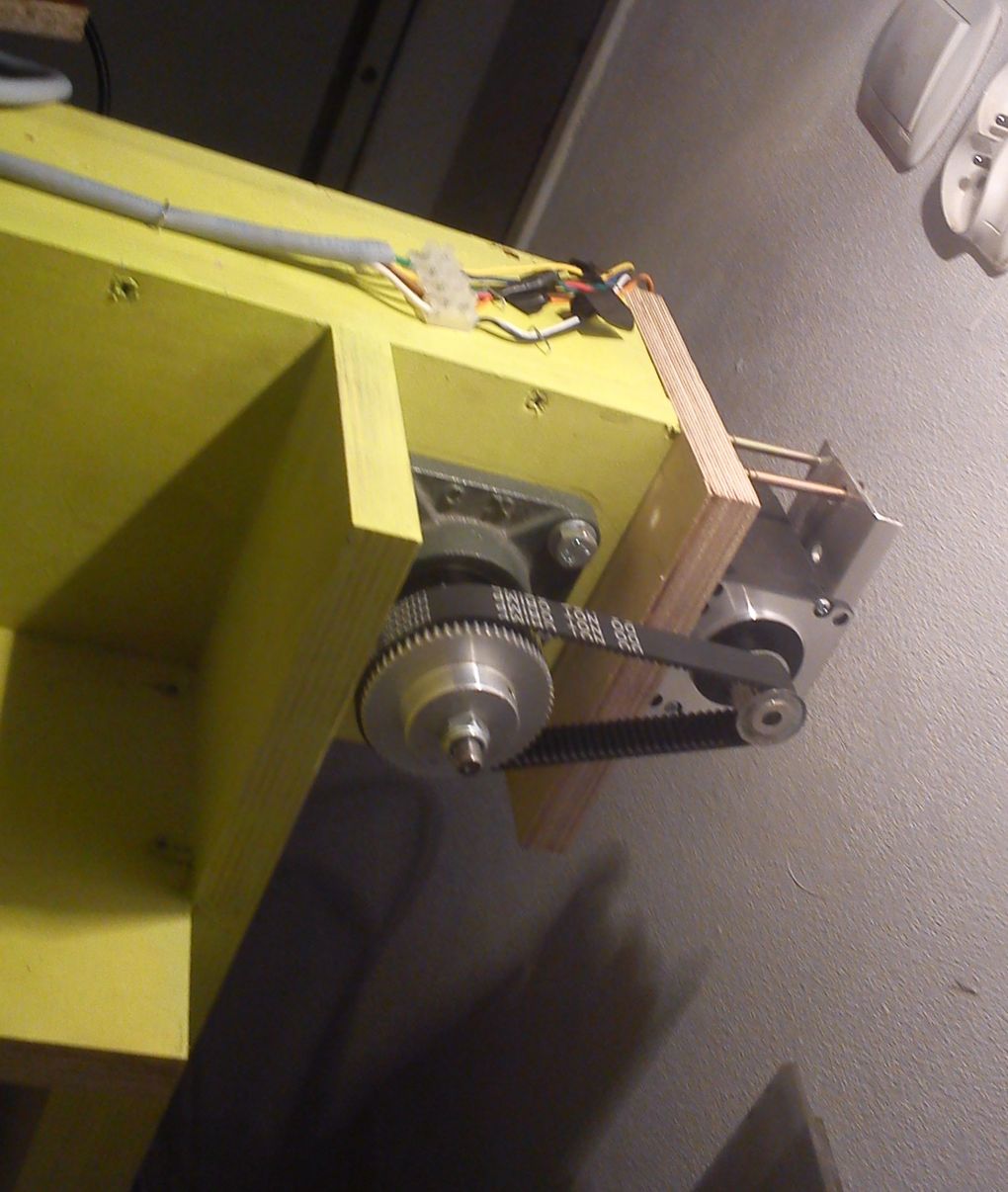

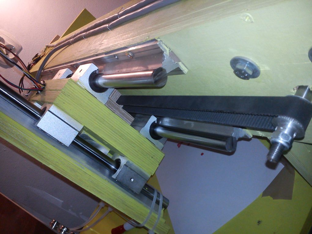

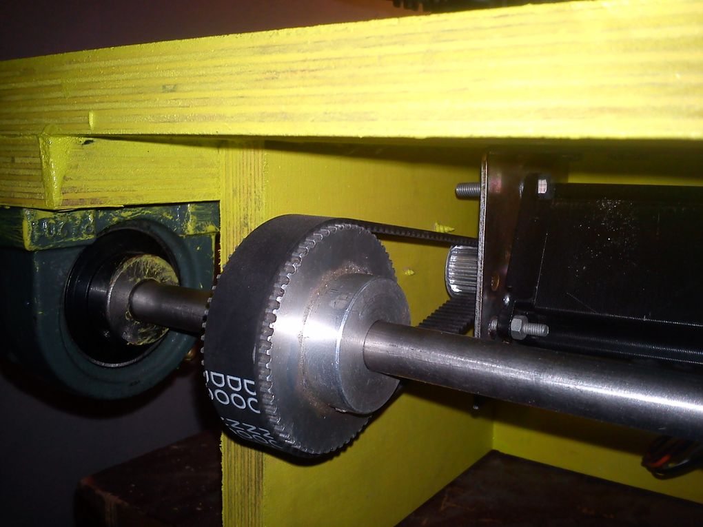

Przesyłam Fotki napędów. Mocowanie silników są tymczasowe. Jak zamocuje wrzeciono pofryzuję ze sklejki solidniejsze uchwyty. Tak samo w najbliższej przyszłości zakupię prowadniki do kabli. Póki co jest tak jak na zdjęciach.

Na drugiej fotce ten pręt z kołem pasowym na końcu. Nie ma na końcu podparcia? nie wygina się od pasa? Jakiej jest średnicy i jaki pas?
michalrem
Posty w temacie: 64
Posty: 206
Rejestracja: 24 lis 2012, 16:57
Lokalizacja: Kamieniec Ząbkowicki
#114
Post napisał: michalrem » 19 wrz 2013, 21:40
ten pręt to wałek wiszący fi 12. jest na całą szerokość maszyny i podparty na dwóch łożyskach samonastawnych. Też się o to martwiłem, ale nie gnie się. Pasy jak pisałem wcześniej HTD 3m 15mm

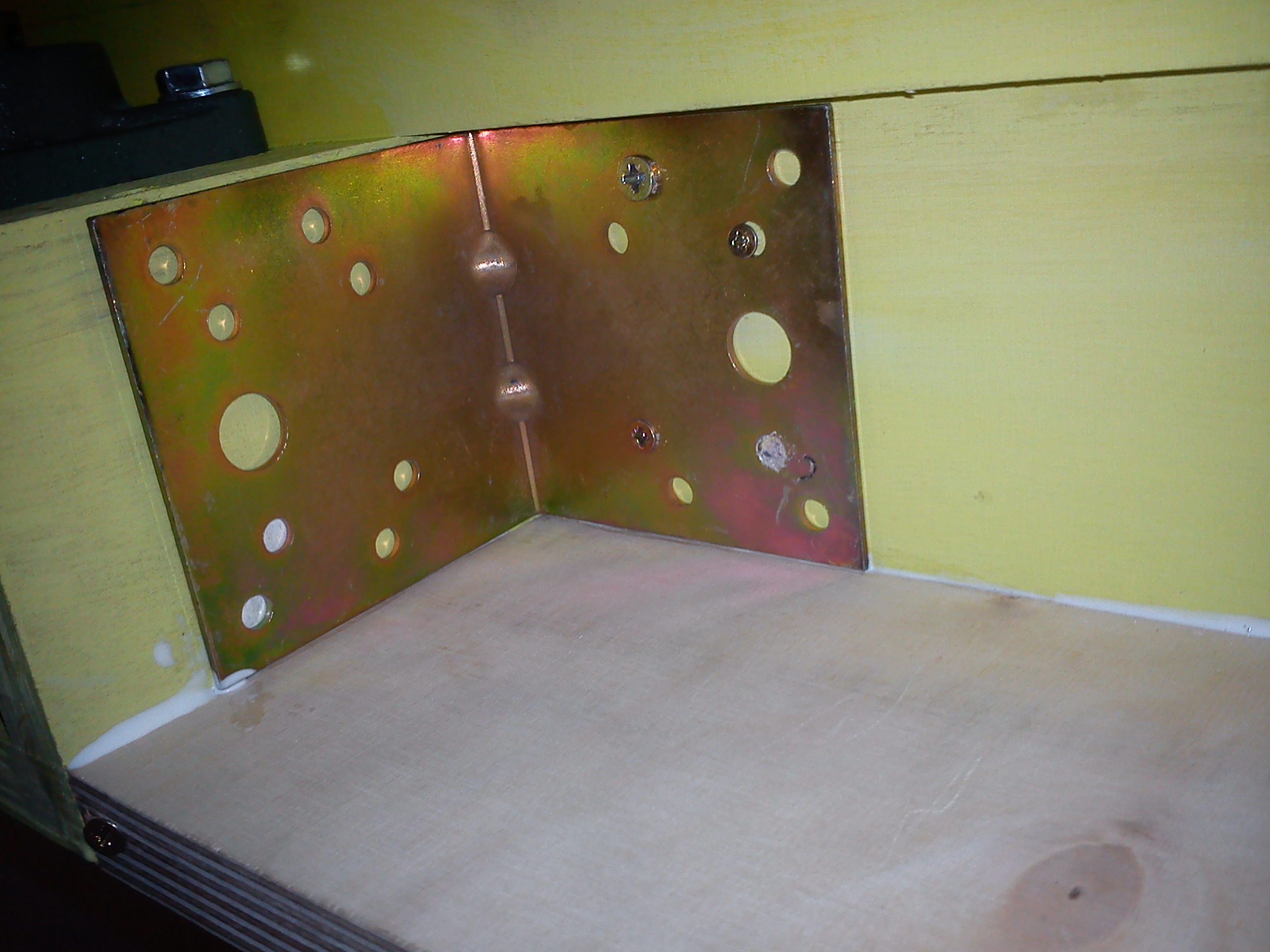

Nie myślałeś o zastrzałach po bokach bramy? To wygląda na piętę Achillesową Twojej konstrukcji.

Wiem. Parę stron wcześniej pisaliśmy o tym. Mam już pociętą sklejkę wystarczy tylko zamocować. Także będą.

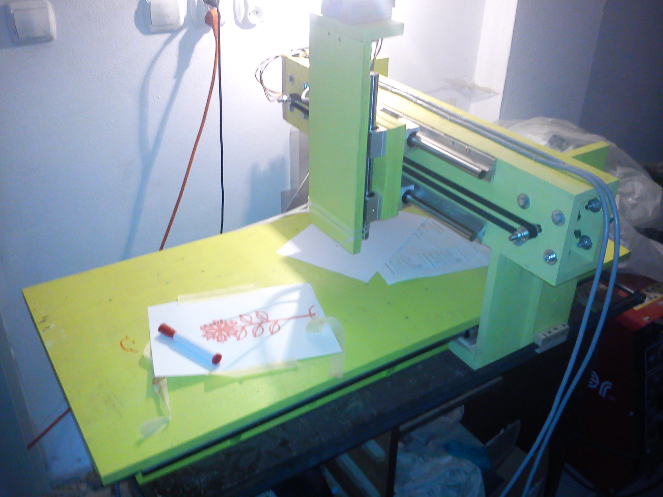

Jako ze konstrukcja nabrala troche skladu w oczekiwaniu na uchwyt wrzeciona rozmyslam o sposobie mocowania przedmiotu i mam dwie opcje.
1 to dwa kawalki sklejki jedem np 50 mm a drugi szerszy na gorze i puscic takie pasy po calym stole tworzac taki niby stol teowy. Gdzies na forum to widzialem.
2 kupic jakis odpowiedni profil alu przykrecic go do blatu zeby na gorze zostaly rowki na wsuniecie lba sruby.
ktore rozwiazanie jest bardziej sensowne to drewniaka? A moze cos innego zrobic ?

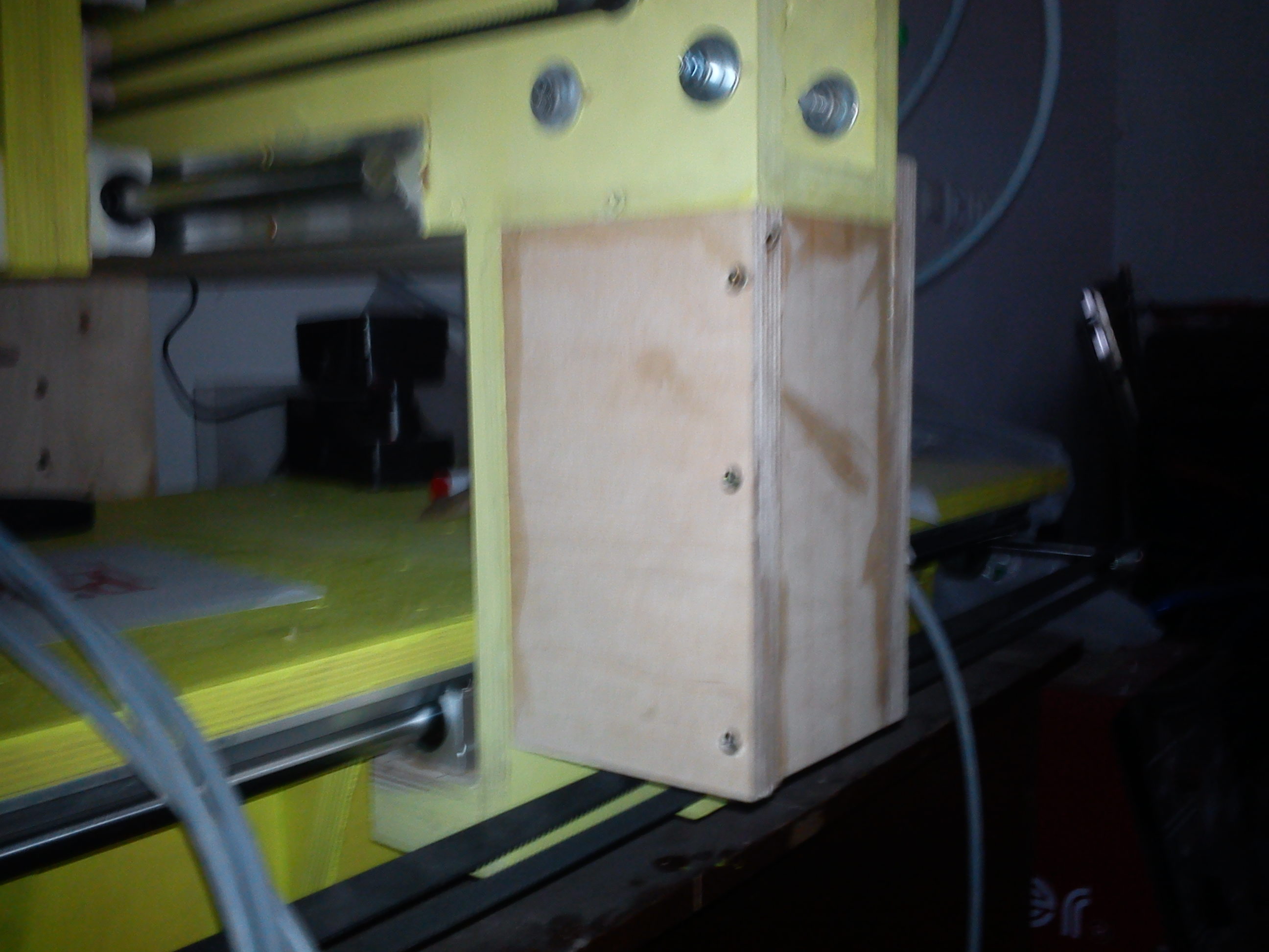

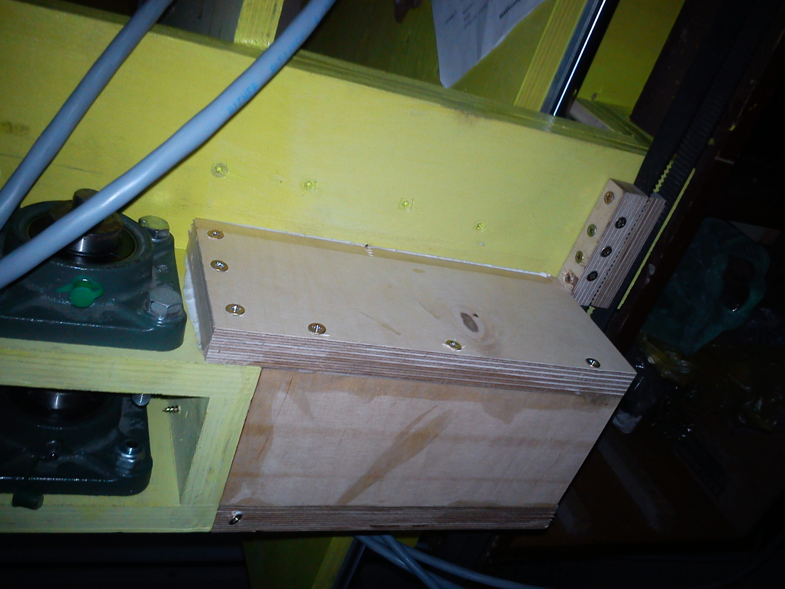

Zgpdnie z tym co pisałem zamontowałem wzmocnienia bramy. Dostałem dziś też uchwyt wrzeciona także pierwsze próby w "drewnie" juz zrobione.
ObrazekObrazek
ObrazekObrazek
Proszę tylko o poradę odnośnie stołu... Jak go najlepiej zrobić?

Nareszcie są fotki. Czy jesteś zadowolony z napędu pasowego ? Jak ze sztywnością maszyny ?

Post napisał: michalrem » 24 wrz 2013, 21:59

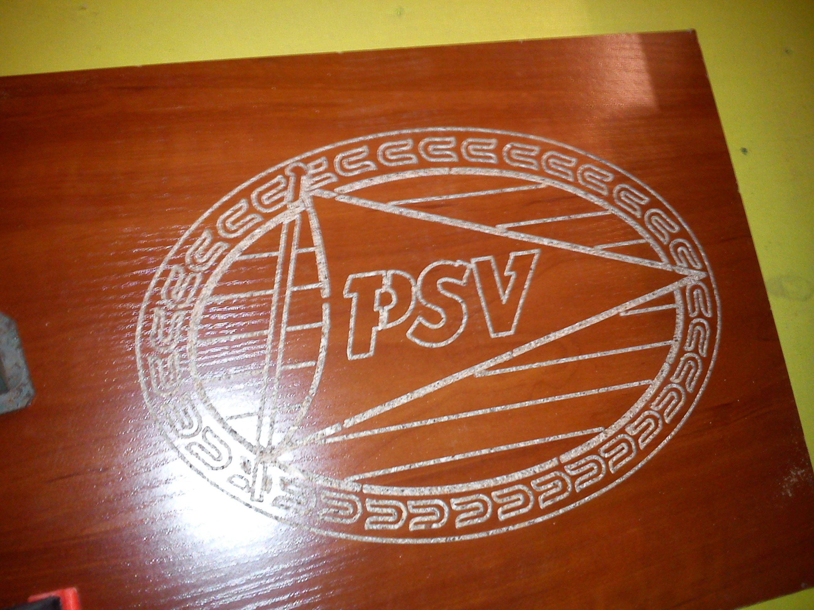

Powiem tak. Jestem zadowolony, ale na maszynie z innym napedem nie pracowalem takze ciezko mi porownac. Pasy sa odpowiednio napiete i nie wyczuwalny jest luz w czasie pracy. W moim przypadku gdzie konieczny byl naped obustronny uzycie pasow bylo znacznie prostrze niz srubami i mam nadzieje ze bedzie trwalsze.
Co do sztywnosci na razie nie ma problemow konstrukcja juz z zastrzalami i dodaatkowo wzmocniona katownikami 2mm, ale jedynie co na razie obrabialem to plyte meblowa z zaglebieniem 1mm obroty ok 15k i posow 1000mm to szlo jak widac na filmiku. Tak na probe. Jutro sprobuje nieco ostrzej ja potraktowac
