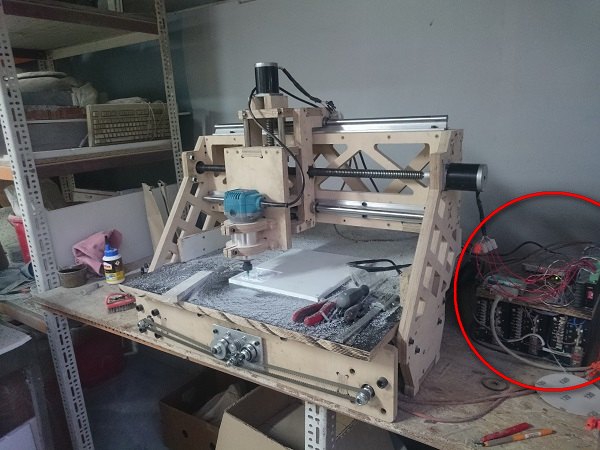

To ja pomaluje swoją jakimś lakierem ale raczej bezbarwnym bo chcę zachować jednak rysunek drewna .
Nowy komputer sprawdzony. period jitter w granicach 6-7 tys. więc jest ok. .
Ale jak by to było gdyby nie zaczęły się nowe problemy ...
Podczas konfiguracji w stepup config i sprawdzeniu osi przyciskiem test axis nic się nie dzieje (osie się nie ruszają a powinien jechać w jedną i w druga stronę). Natomiast po uruchomieniu programu (stworzonym przez setup config skrótem) silniki pracują.
Pracują o wiele ładniej niż w machu. Faktycznie jest sporo ciszej, gładko i przyjemnie, ale.... tylko w jedna stronę :/ . W drugą słuchać co jakiś czas szarpnięcie, a rozpędzanie i hamowanie silnika szarpie całą maszyną. Sprawdzałem wiele różnych ustawień programu, przepinałem silniki i sterowniki. Każdy sterownik ma swój zasilacz, przewody sprawdzone - nie ma przebić czy zwarć. Nic nie pomaga
Dziwne jest to, ze np. oś X w lewo porusza się płynnie i cicho. W prawo szarpie do momentu naciśnięcia przycisku (strzałka w dół) - wtedy jazda zaczyna byc cicha i łagodna jak w przypadku jazdy lewo. Po przycisnięciu natomiast strzałki w górę oś X w prawo w ogóle nie chce ruszyć (w lewo zachowuje się normalnie) . Klawiaturę zmieniłem, także nie pomogło. Oś Y porusza się w miarę normalnie, ale kiedy jedzie w dół (zmniejsza współrzędne) czasem zaczyna szarpać i poruszać się nieznacznie oś X. Miałeś może takie objawy kiedyś ?
Poczytałem, że trzeba wstawić między sterownikiem a silnikami na kablu DIR opornik i to ponoć pomaga.
Dziwne, dziwy.

Być może to właśnie ten kłopot. Ale czy te przesłuchy występują tak bardzo regularnie jak to opisałem?. I jak temu zaradzić ? - każda żyła ma byc ekranowana oddzielnie, i ostatnie pytanie - czemu w machu i na poprzednim komputerze tego nie było ?
Dzisiaj zauważyłem jeszcze jedną rzecz. Kiedy dotknąłem wyprowadzeń przewodów (w obojętnie którym sterowniku) silniki zaczęły "postękiwać". Po odpięciu dwu sterowników (wyłączone zasilanie) na jednym dzieje się dokładnie to samo (czyli naciśnięty klawisz w górę blokuje ruch w osi X, klawisz na dół odblokowuje).

Jeśli sterowanie wygląda tak jak na tym zdjęciu, to GumiRobot może mieć rację.
Kable idące do silników powinny być przynajmniej poskręcane fazami, ekran też nie zawadzi. Tu widzę 4 rozdzielone idące do silnika. Robisz tym samym anteny, które sieją dookoła. Taki układ może działać, ale robiąc go w ten sposób prosisz się o problemy. Jak nie od razu to za jakiś czas. Dodasz czujnik wysokości narzędzia, zainstalujesz falownik itp. Zrób to porządnie i wtedy można szukać dalej (jeśli to nie była przyczyna), bo taka pajęczyna wcześniej czy później się zemści.

Są kable ekranowane skręcane parami i to są te dedykowane (jedna faza to skręcone przewody). Ekran jest potrzebny dla 4 żył od silnika. Generalne ekran nie jest niezbędny jeśli nie chcesz spełniać norm EMC, wystarczające jest skręcenie par przewodów zasilających fazy silnika. Skręcasz parę przewodów dla cewki A i drugą dla cewki B, a całość opcjonalnie może być w ekranie.
