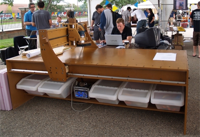

Kilka dni temu trafiłem w necie na taka maszynkę:
Nie wrzucałem jej do tego wątku bo nie jest dżewniana :mrgreen:
ale wrzuciłem tu: ---> Link ( na dole strony ).
Jej pierwowzór był drewniany:
----> Link
