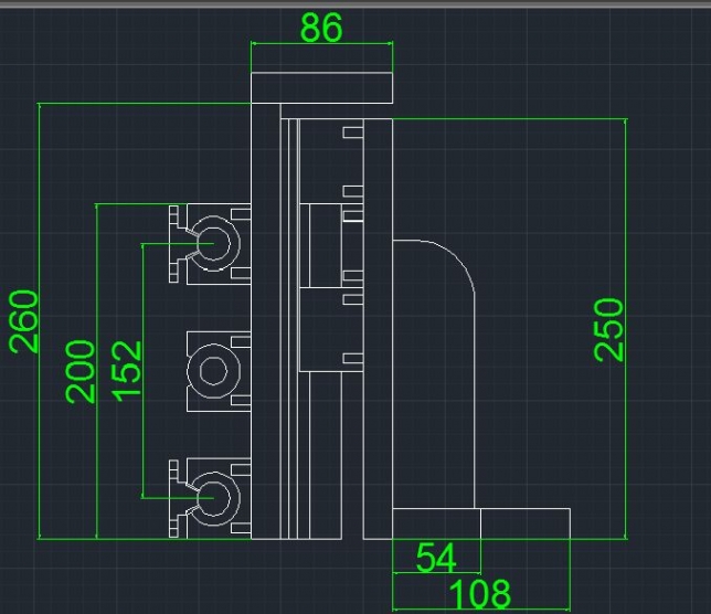

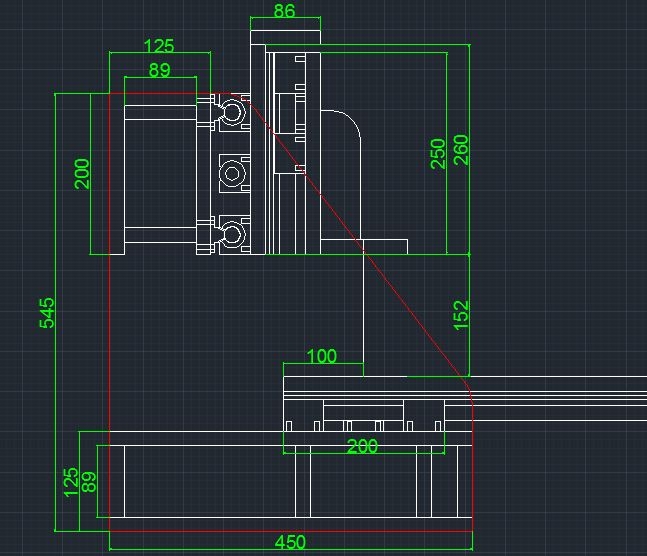

Z uwagi na to, że konstrukcję będę robił ze sklejki 18mm, a nie 20mm musiałem przerobić projekt. Wymiary jak wiadomo nie wyszły już takie pozaogrąglane. Proszę ocenić projekt czy to ma prawo działać?

Projekt spoko ;)
Rozsun bardziej lozyska osi Z i usztywnienie plyty Z zrob na cala dlugosc.
Poza tym ok :)

Ale jak rozsune łożyska to mi zmniejszy się posów obecnie jest 100mm.

Ja bym przedłużył wzmocnienie w Z na całe plecy by usztywniało na d łożyska a nie tylko na połowę jednego
