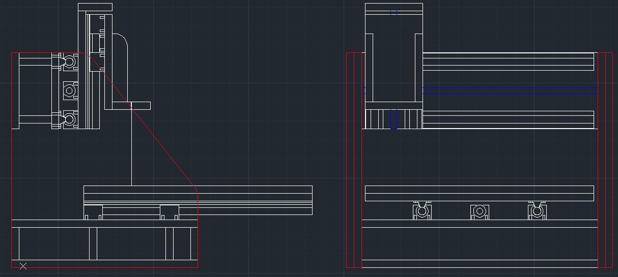

Witam, serdecznie szanownych kolegów z forum, od pewnego czasu noszę się z budową frezarki CNC ze sklejki. Po długim czytaniu forum, oglądaniu zdjęć itp. nadszedł ten czas, aby wkońcu zacząć coś robić. Na mojej frezarce chciałbym obrabiać sklejkę, drewno, mdf, tworzywa sztuczne, laminat i trochę dziubać w aluminium. Konstrukcja będzie wycięta na ploterze frezującym ze sklejki o grubości 20mm. Przy skręcaniu, będę się posługiwał ściskami kątowymi, kątownikiem traserskim, ściskami oraz suwmiarką i jak to bywa jeszcze innymi przyrządami :) Konstrukcja skręcona będzie pewnie jakimiś wkrętami. Mechanika:
Łożyska liniowe otwarte w obudowach fi20
Wałki na podporze fi20 (2x600mm oś X; 2x600mm oś Y; 2x300mm oś Z)
Śruby trapezowe Tr 16x4
Nakrętki samosmarowne - iglidur Tr 16x4 (przetoczone z fi36 na fi32, żeby weszły do obudowy łożyska liniowego otwartego fi20)
Sprzęgła kłowe
Elektronika:
Silniki krokowe 1,9Nm
Sterownik w sumie jeszcze nie wiem
Tak mniej więcej chciałbym aby maszynka wyglądała jak zdjęcie poniżej, jeżeli ktoś miałby ochotę zerknąć na rysunki w dxf lub dwg, sprawdzić poprawność wymiarów itp. to proszę o e-mail ;)
Z góry dziękuję i proszę o wsparcie przy budowie, pozdrawiam.

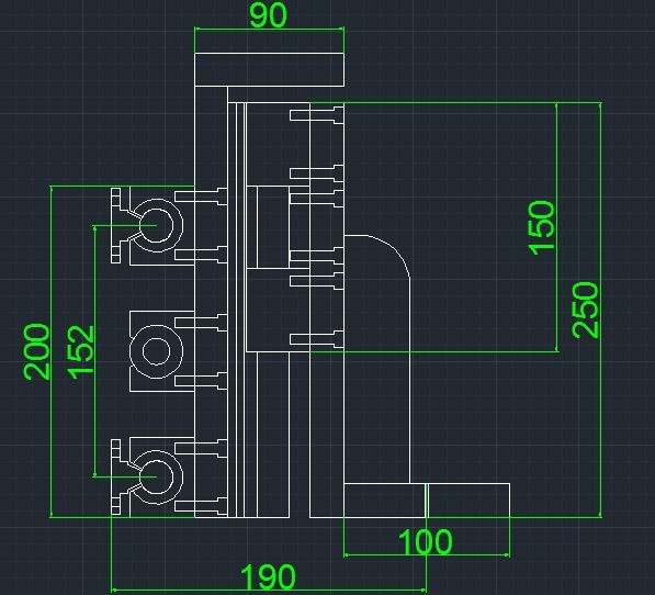

Standardem są prowadnice na płycie zetki, a wózki na krzyżaku.
Prowadnice usztywnią płytę zetki.

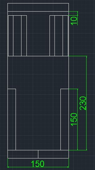

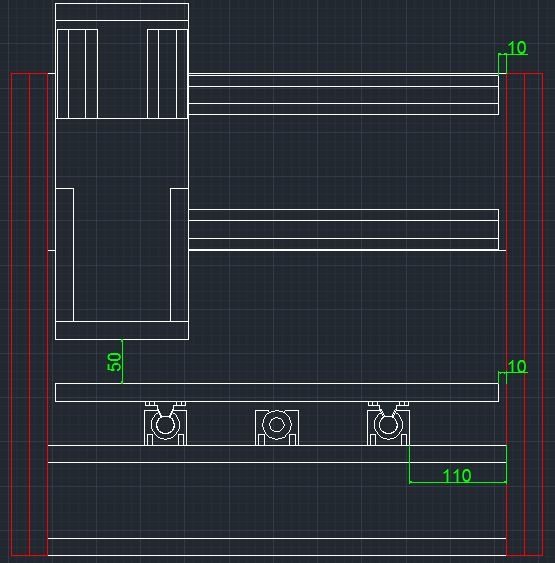

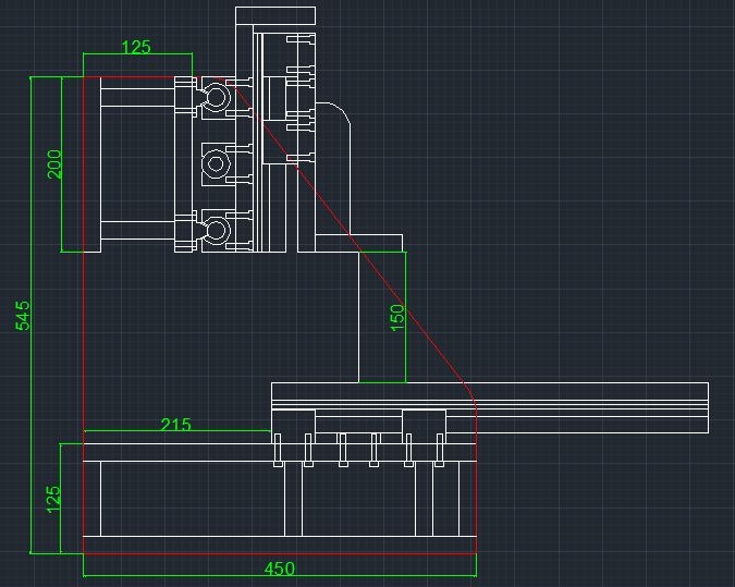

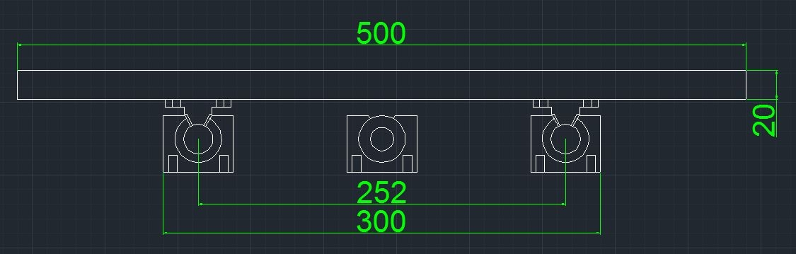

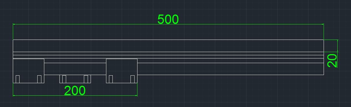

Zmieniłem trochę koncepcję, inne długości prowadnic oś X-2x500mm, oś Y-2x500mm, oś Z-2x250. Czyli pole robocze wychodzi 350x300x100. Sklejka 20mm. Dodaję kilka rysunków z wymiarami, prosiłbym o ocenę, zgodność wymiarów itp. Do wykonania mam jeszcze łożyskowanie śrub trapezowych.
Z góry dziękuję, pozdrawiam.

Post napisał: oprawcafotografii » 25 gru 2013, 16:05
Wszystko gra tylko sluchaj Zienka...

Post napisał: KonradW50 » 25 gru 2013, 16:53
A czy to jest bardzo konieczne? Bo mi się otwory zachodzą i wszystko się pierniczy. Wiele konstrukcji jest podobnych do moich i hulają.

Post napisał: Zienek » 25 gru 2013, 22:12
Standardowo bloki z zetki ludzie umieszczają nad blokami z osi X. W ten sposób do jednej płyty o grubości np 15mm można przykręcić dwa komplety wózków i jeszcze rozminąć uchwyty na nakrętki do śrub.

Post napisał: oprawcafotografii » 26 gru 2013, 08:39
KonradW50 pisze:A czy to jest bardzo konieczne? Bo mi się otwory zachodzą i wszystko się pierniczy. Wiele konstrukcji jest podobnych do moich i hulają.
Nie jest konieczne o ile usztywnisz plyte Z-ki i rozsuniesz troche lozyska
w pionie. Wlasnie przypomnialem sobie moja maszyne :)

Post napisał: KonradW50 » 26 gru 2013, 12:24
Jednak chyba usztywnie oś Z, próbowałem dać łożyska na krzyżak ale jakieś cuda mi wychodzą, ewentualnie kiedyś przerobię. Mam jeszcze kilka pytań.
Kolega Zolik81 w osi Z ma śrubę trapezową ułożyskowaną tylko z jedenj strony (na górze). W sumie śruba w osi Z jest krótka, i pionowo. Co sądzicie o takim rozwiązaniu?
Jak zatoczyć śrubę i jak ją ułożyskować, z tego wiem tylko tyle, że najlepiej użyć łożysk skośnych.
Co do obudowy nakrętki trapezowej zamierzam użyć obudowy łożyska liniowego SME 20 OP, ale jest problem taki, że otwór tam jest fi32, a nakrętka ma średnicę 36mm, proszę mi powiedzieć czy warto toczyć nakrętkę, czy szukać innej alternatywy. Patrzę na EBMIA to w sumie żadna nakrętka nię pasuje do żadnej obudowy.
Zastosowałem odstęp między prowadnicą a bokiem bramy 10mm, ponieważ w wielu konstrukcjach tak jest ale w sumie to do końca niewiem poco ten odstęp.

Post napisał: kak » 26 gru 2013, 17:08
Na zdjęciu kol. oprawcyfotografii z linku widać, że na tych "10mm" krańcówka jest zamontowana.
Pomiędzy nakrętką a silnikiem Zetki ma się też zmieścić blok łożyskujący i sprzęgło.

Post napisał: KonradW50 » 26 gru 2013, 19:39
Pytanie czy wpuszczać łożyska w sklejkę (tak planowałem) czy kupić bloki łożyskujące?
