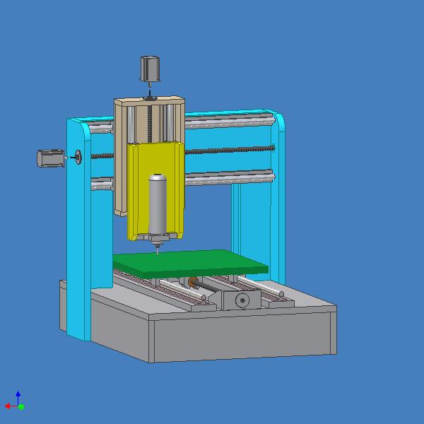

Dzisiaj zamówiłem elementy u sponsora: prowadnice, łożyska liniowe, śruby trapezowe. Za tydzień mają być.
[ Dodano: 2012-01-18, 11:47 ]

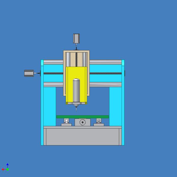

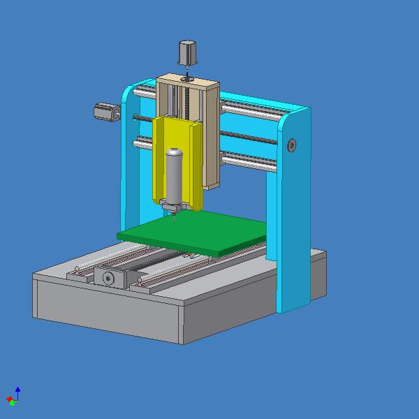

Przy śniadaniu zmieniłem mocowanie bramy z podstawą. Nawet stól powiększył się o 60 mm.
Proszę o ocenę.

Dokładnie o czymś takim mówiłem. Im prostsza i sztywniesza konstrukcja tym lepiej.
Jakiej średnicy prowadnice i śruby zamówiłeś?

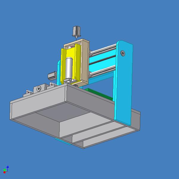

Pierwsza wersja była znacznie lepsza.
Wystarczyło tylko zamknąć podstawę i belkę dodatkową płytą.
Te korytka na podstawie były bardzo fajne, wszystkie wióry by tam spadały -byłby porządek.

Pierwsza wersja w niektórych aspektach była lepsza.
Natomiast ta wygląda słabo. Jakoś ta brama mnie za bardzo nie przekonywuje trochę "krótka" w osi Y jest.
Jako że jest to drewno musi być jak najmasywniejsze i jak najmniej położeń. :smile: Ale ogólnie nie jest źle. Całą os Z pasowało by poprawić. Te deseczki obok mocowania wrzeciona na nie wiele się przydadzą.

Prowadnice:
Oś Z Φ16,
Osie X i Y Φ20
Śruby trapezowe TR18.
Myślę, że trzeba zacząć ciąć materiał i skręcać. Projekt projektem, reszta wyjdzie w praniu.

A ja mam pytanko, w jaki sposób będziesz skręcał te płyty ??
Jerzyczeka
Posty w temacie: 14
Posty: 140
Rejestracja: 28 lut 2006, 19:50
Lokalizacja: Łańcut
Post napisał: Jerzyczeka » 23 sty 2012, 23:31
Bardzo dobre pytanie. Myślę w wtrętach Φ ok 8mm. Złożę płyty razem, ścisnę, Przewiercę otwór Φ ok 6mm przez obie, powiększę otwór w pierwszej pod łeb wkręta i skręcę. Średnicę wiertła dobiorę doświadczalnie tak, aby wkręt nie rozwarstwiał płyty, ale jednocześnie gwint trzymał mocno.

Newralgicznym punktem bramy w projekcie kolegi jest miejsce między łożem a górną częścią bramy - tam gdzie jest pojedyncza decha - tam brama będzie się odchylać na boki, dlatego poradziłem umiejscowienie tam poprzecznych wsporników, co kolega zrobił. Uważam że przy płycie MDF grubości 25 mm to rozwiązanie wystarczy, ale dla pewności można dać zamiast jednego dwa wsporniki - to powinno wystarczająco usztywnić konstrukcję bramy.
Wiadomo, można zrobić maszynę całkowicie wykonaną z zamkniętych modułów (konstrukcja skrzynkowa), ale wpłynie to na ciężar urządzenia (i koszt wykonania), a odnoszę wrażenie że kolega wolałby mieć konstrukcję "mobilną" - znam to z własnego doświadczenia (brak miejsca na warsztat w blokowiskach, upychanie sprzętu w piwnicach, garażach, przenoszenie z miejsca na miejsce itp. historie - wtedy każdy kilogram mniej zaczyna się liczyć ;))...

A może nakrętki wałeczkowe i normalne śruby?. Meble są tak skręcane. Wiercenia trochę więcej i trochę drożej chyba ale połączenie mocniejsze (zawsze to stalowa śruba wkręcona w stalowy gwint).

W sklejkę to można nawet i wkręt metryczny wkręcić - np. tak, że się robi otwór 0.5mm mniejszy, wkręca w to śrubę na siłę - gwint się wygniecie. Następnie śrubę należy wykręcić a do otworu napuścić rzadkiego kleju cyjanoakrylowego (kropelka, super glue) - w ten sposób gwint się utwardza ;) Jak tego gwintu będzie odpowiednio dużo (ze 3cm co najmniej) to powinno nieźle trzymać. Jeżeli zaś chodzi o zwykłe wkręty, to chyba lepiej mniejsze - 4-5mm - żeby nie rozsadzić płyty.
Jeżeli mowa o kontrukcji z MDF - to można też użyć konfirmatów. Gwint jest tam bardzo szeroki i rzadki, więc powinien się ładnie werżnąć w płytę i dobrze trzymać, nie robiąc przy tym sieczki z otworu.
