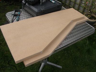

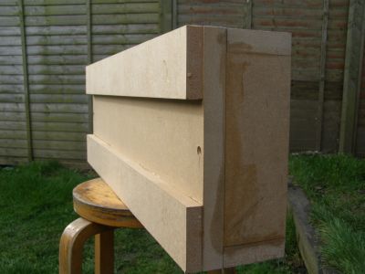

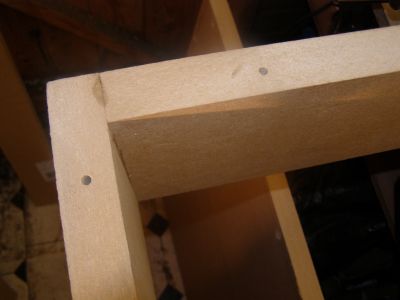

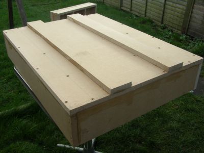

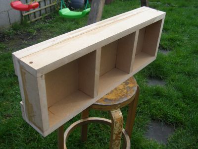

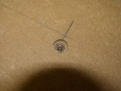

Post napisał: Jerzyczeka » 26 lut 2012, 15:32

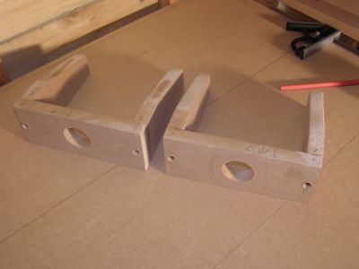

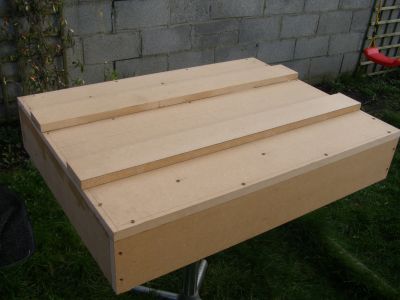

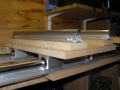

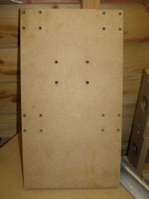

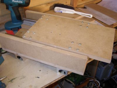

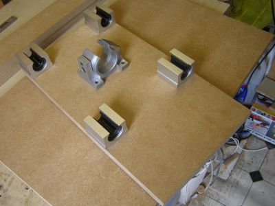

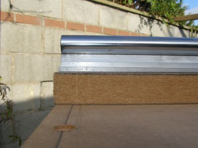

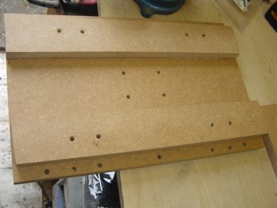

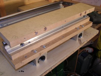

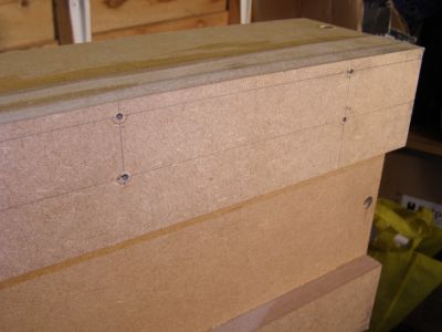

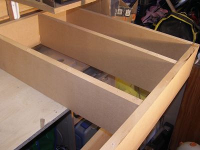

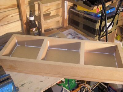

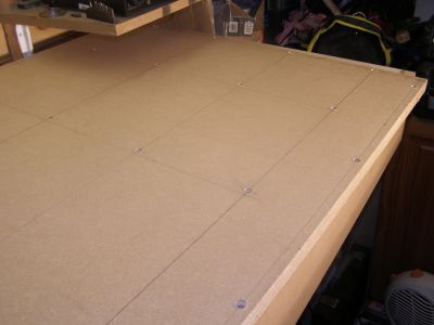

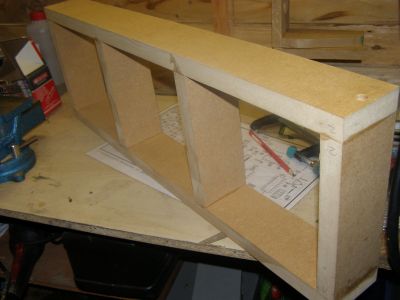

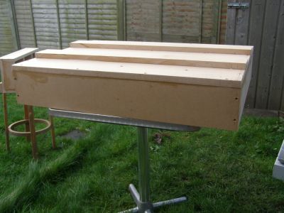

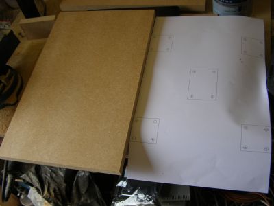

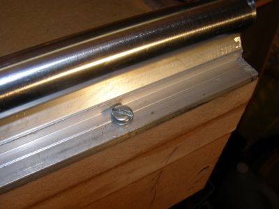

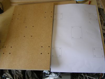

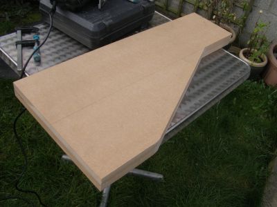

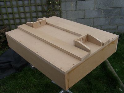

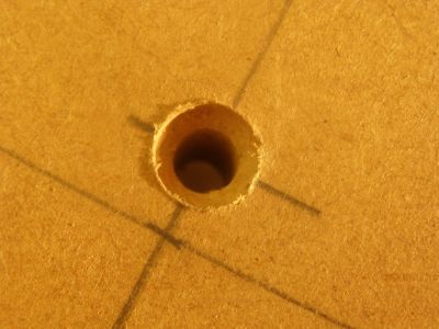

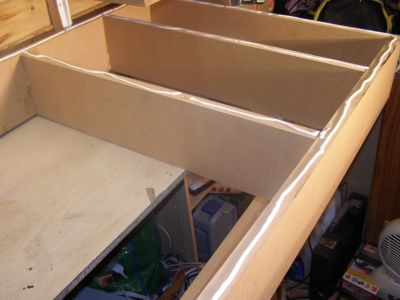

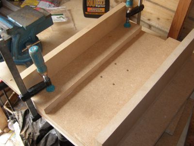

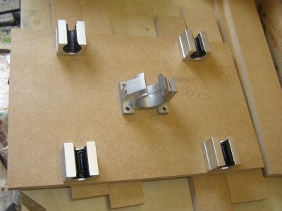

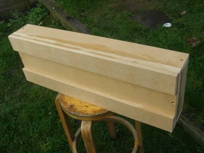

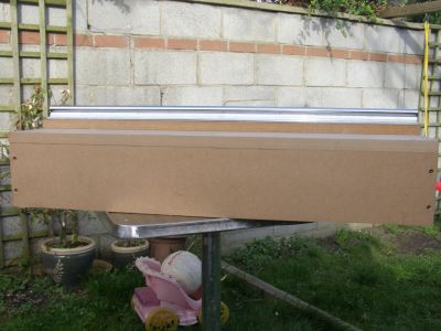

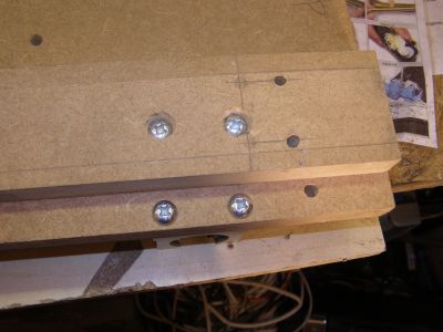

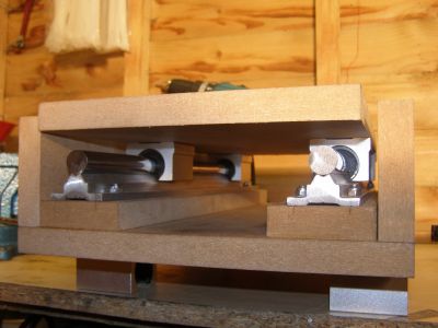

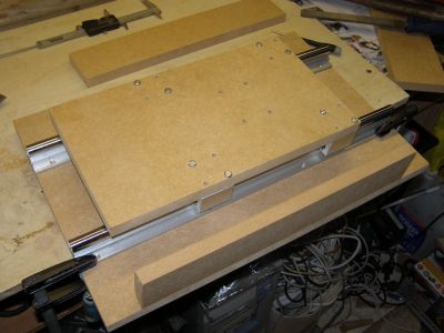

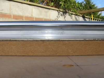

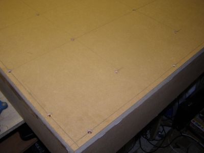

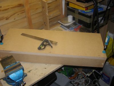

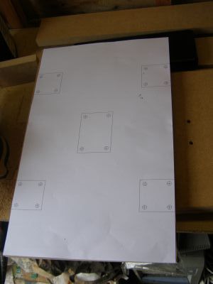

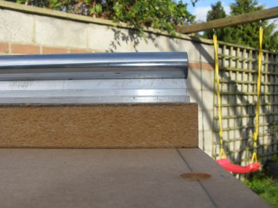

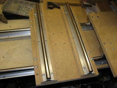

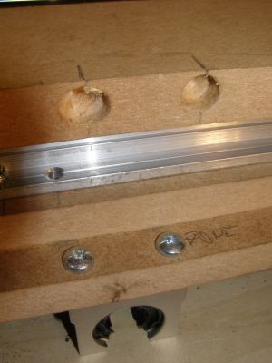

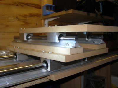

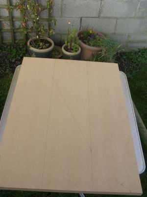

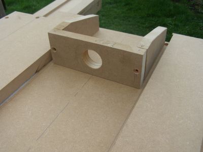

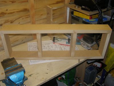

Witam po krótkiej przerwie spowodowanej oczekiwaniem na zamówione elementy. Od sponsora przyszło wszystko zgodnie z zamówieniem, również śruby trapezowe z obrobionymi końcami. Jestem tylko trochę rozczarowany pasowaniem łożysk liniowych i wałków. Jest między mini niewielki wyczuwalny luz, jednak myślę, że do drewniaka jest OK. Materiał MDF też jest już pocięty. Rozkroje zostały poukładane w taki sposób, aby kluczowe (takie same) wymiary zostały wykonane z jednego zamocowania. Poszło na to 1,5 płyty grubości 25mm i pół 18mm. Jest on bardzo wdzięczny w obróbce. Prostymi narzędziami można osiągnąć pożądany cel. Do łączenia elementów używam konfirmantów … oraz kleju. Połączenie to jest bardzo mocne. Kupiłem specjalne wiertło do konfirmantów. Polecam bardzo ułatwia pracę. Wiercenie oczywiście z jednego zamocowania po ustawieniu łączonych elementów.
Na tą chwilę złożyłem już 70% całości. W zasadzie projekt jest poprawny, łatwy w montażu z tym, że na pierwszy rzut oka wydaje się to przewymiarowane. MDF 25mm oraz wałki fi 20 swoje ważą. Obawiam się czy silnik osi X da radę ciągnąć oba wózki. Nie obyło się też bez błędów podczas montażu. O ile dokładność cięcia nie jest krytyczna, to kolejność montażu i poprawność ustawienia już tak. Poniżej kilka zdjęć ukazujących w telegraficznym skrócie poszczególne etapy budowy.
Mimo dołożenia wszelkich starań nie obyło się bez błędów. Najgorszy to brak prostoliniowości w miejscach mocowania prowadnic podstaw. Na środku jednometrowej prowadnicy jest luz ok. 1,5mm.
Wózki poziomy X i pionowy Z 3.jpg (37.29 KiB) Przejrzano 2368 razy
Wózki poziomy X i pionowy Z 1.jpg (36.17 KiB) Przejrzano 2366 razy
Wózki poziomy X i pionowy Z 2.jpg (36.53 KiB) Przejrzano 2364 razy
Wózek poziomy X nawiercenia pod łby śrub 2.jpg (23.71 KiB) Przejrzano 2364 razy
Wózek poziomy X nawiercenia pod łby śrub 1.jpg (38.59 KiB) Przejrzano 2363 razy
Wózek poziomy X przyklejone odstawienia podpór wałków.jpg (34.64 KiB) Przejrzano 2362 razy
Wózek poziomy X klejenie odstawienia podpór wałków.jpg (40.05 KiB) Przejrzano 2362 razy
Wózki poziomy X szczegól mocowania łośyska liniowego.jpg (36.68 KiB) Przejrzano 2362 razy
Wózek poziomy X łożysta i nakrętkotrzymacz.jpg (35.15 KiB) Przejrzano 2361 razy
Belka przykręcona prowadnica.jpg (36.16 KiB) Przejrzano 2367 razy
Belka otwory pod prowadnice.jpg (33.55 KiB) Przejrzano 2364 razy
Belka konstrukcja 4.jpg (39.13 KiB) Przejrzano 2366 razy
Belka konstrukcja 3.jpg (35.47 KiB) Przejrzano 2366 razy
Belka konstrukcja 2.jpg (41.95 KiB) Przejrzano 2369 razy
Belka konstrukcja 1.jpg (38.95 KiB) Przejrzano 2365 razy

smouki
Posty: 1505
Lokalizacja: Kristiansund
#47
Post napisał: smouki » 26 lut 2012, 20:56
no piękne "krok po kroku"

Raven
Posty: 681
Rejestracja: 24 paź 2011, 11:54
#48
Post napisał: Raven » 26 lut 2012, 21:04

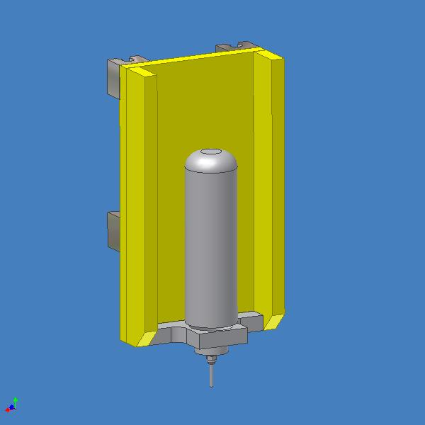

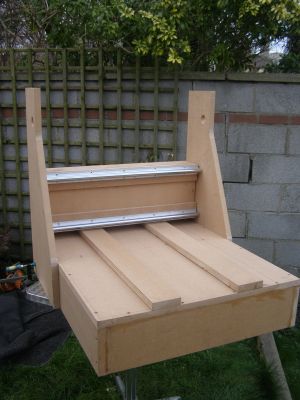

W wolnych chwilach przymierzam się do zrobienia jakiegoś drewniaka...
Przeglądając zdjęcia muszę przyznać ładny przebieg prac... i interesujący a zarazem prosty projekt.
Zastanawia mnie tylko jedna rzecz:
Wózek osi X ma prostopadłe do swoich "pleców" wzmocnienia usztywniające po bokach...
Dlaczego nie wykonałeś takich samych dla wózka osi Z?
Wałki są na wózku X więc nie usztywnią "blatu" wózka Z, a MDF jednak się trochę lubi uginać.

#49
Post napisał: Jerzyczeka » 26 lut 2012, 21:52
Dziękuję za opinie. Starałem się, aby projekt był prosty i chyba się udało.
Takie usztywnienia będą, tylko są jeszcze nie przykręcone. Oto model, a jutro przykręcę to wrzucę zdjęcie:
WózekZ 1.JPG (16.88 KiB) Przejrzano 2364 razy

Pięknie to wygląda, szkoda jednak, ze Kolega nie zastosował MDF laminowanej. Teraz trzeba koniecznie całość pomalować przed założeniem poszczególnych elementów. W innym przypadku MDF zacznie zbierać wilgoć i różnice będą wynosić nie 1,5 mm ale nawet 5mm.
W mieszkaniu trochę mniej ale w garażu, piwnicy...
