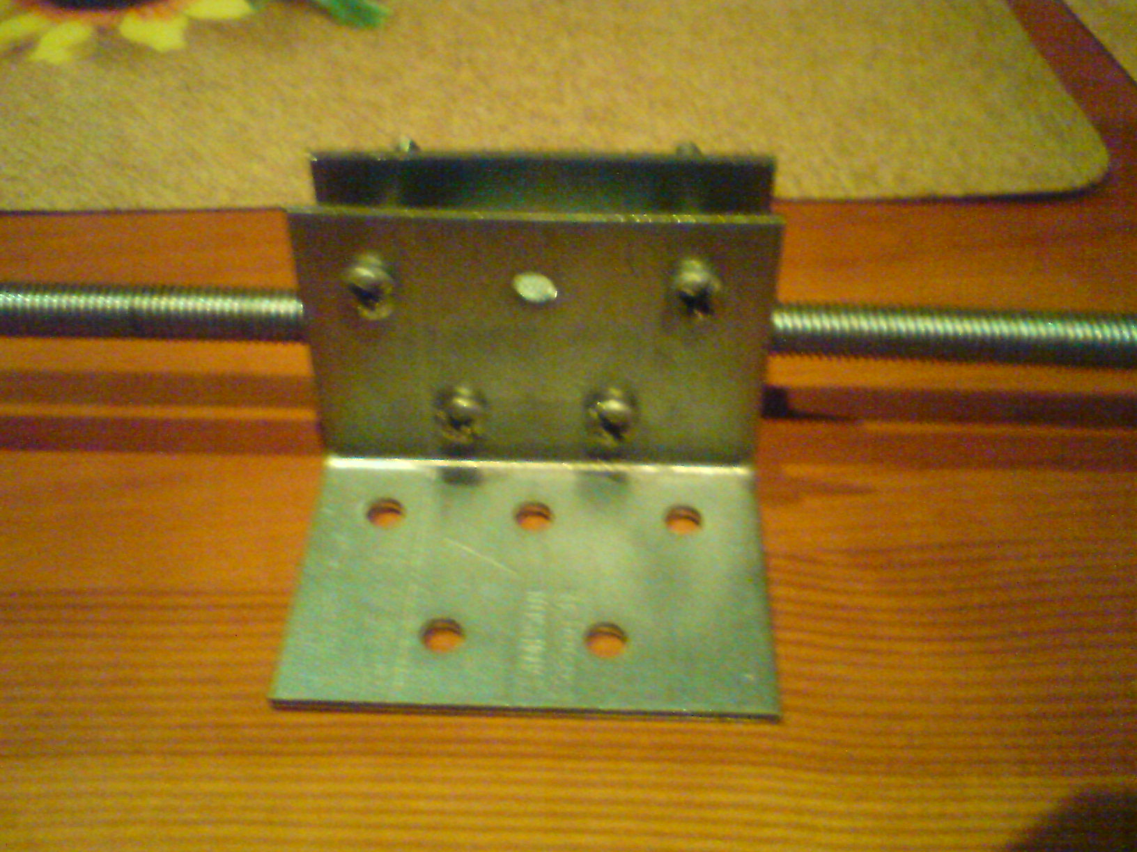

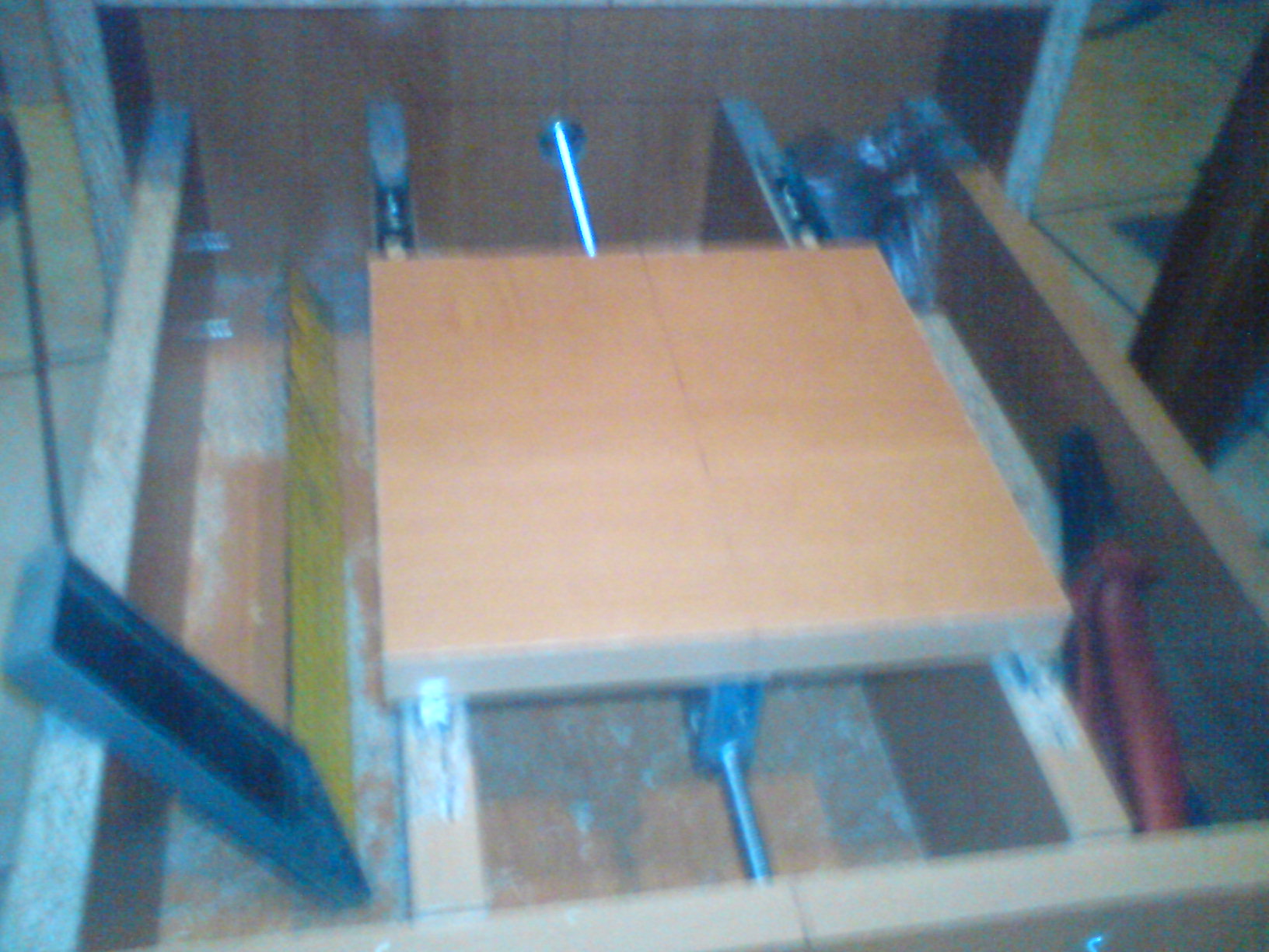

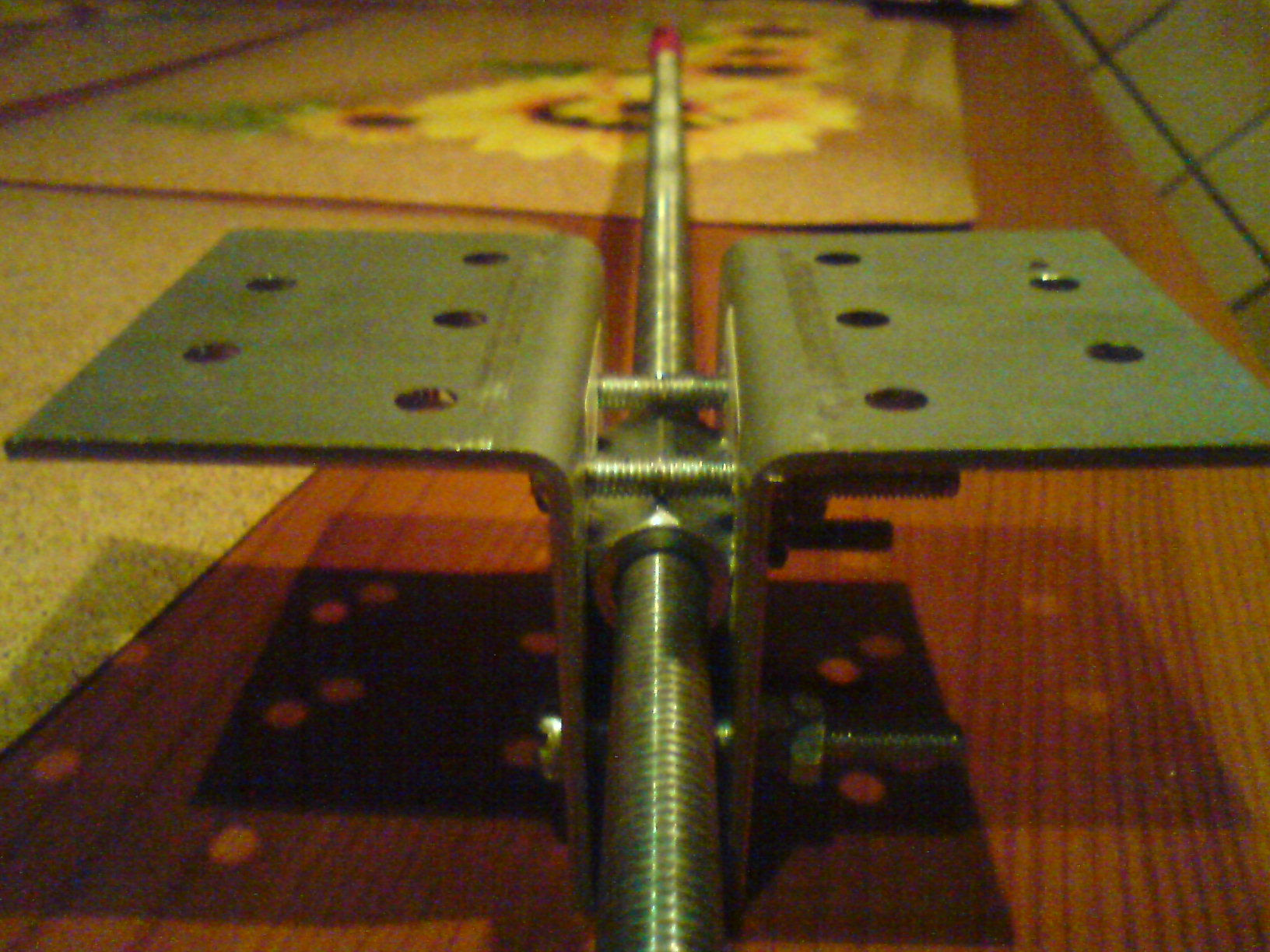

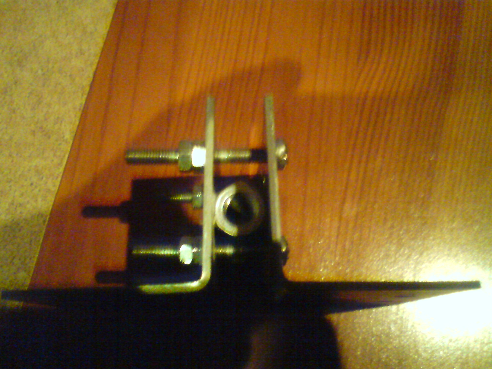

kilka fotek słabej jakości ale trochę już widać prowadnic jeszcze brak wiec 1 aby zmontowana prawie :)
Obrazek Obrazek
Obrazek Obrazek
z mojego punktu widzenia pierwsze co bede musiał zrobić to wyfrezować stół dokładność w praktikerze mnie powala :(
Ps. sory za mały bałagan na maszynie ale nie było czasu jej oczyścić po wierceniu :)

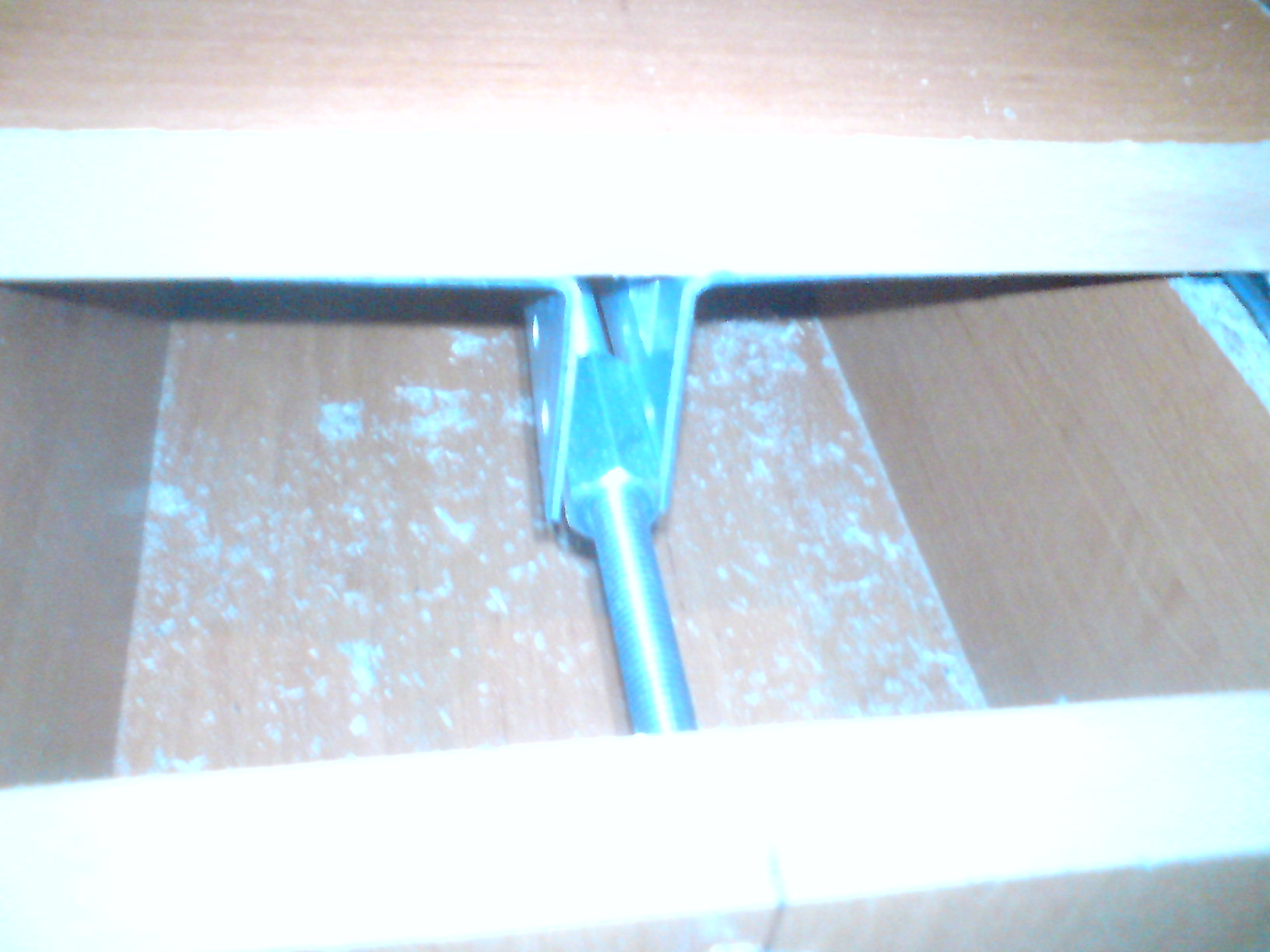

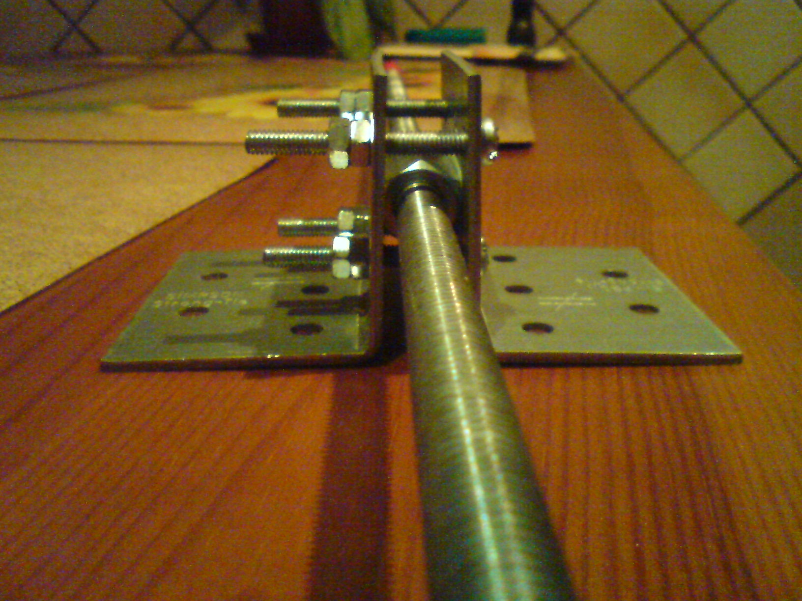

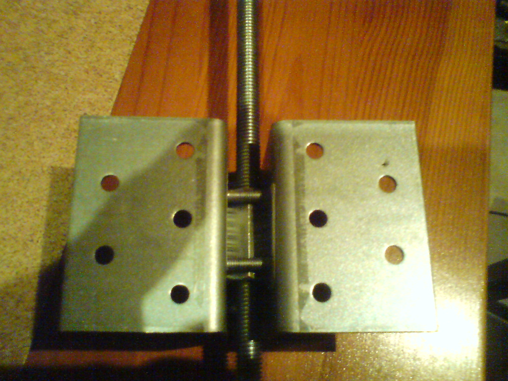

Jak kolega zamocował nakrętkę do stołu? Mozna prosic o dokładniejsze zdjęcia tego miejsca?

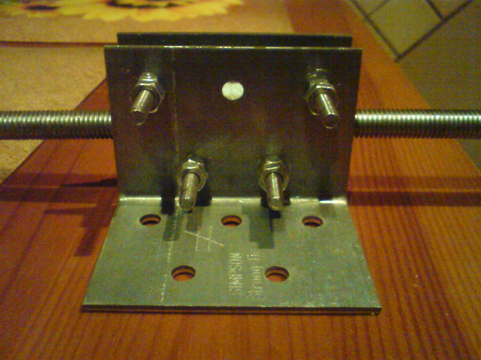

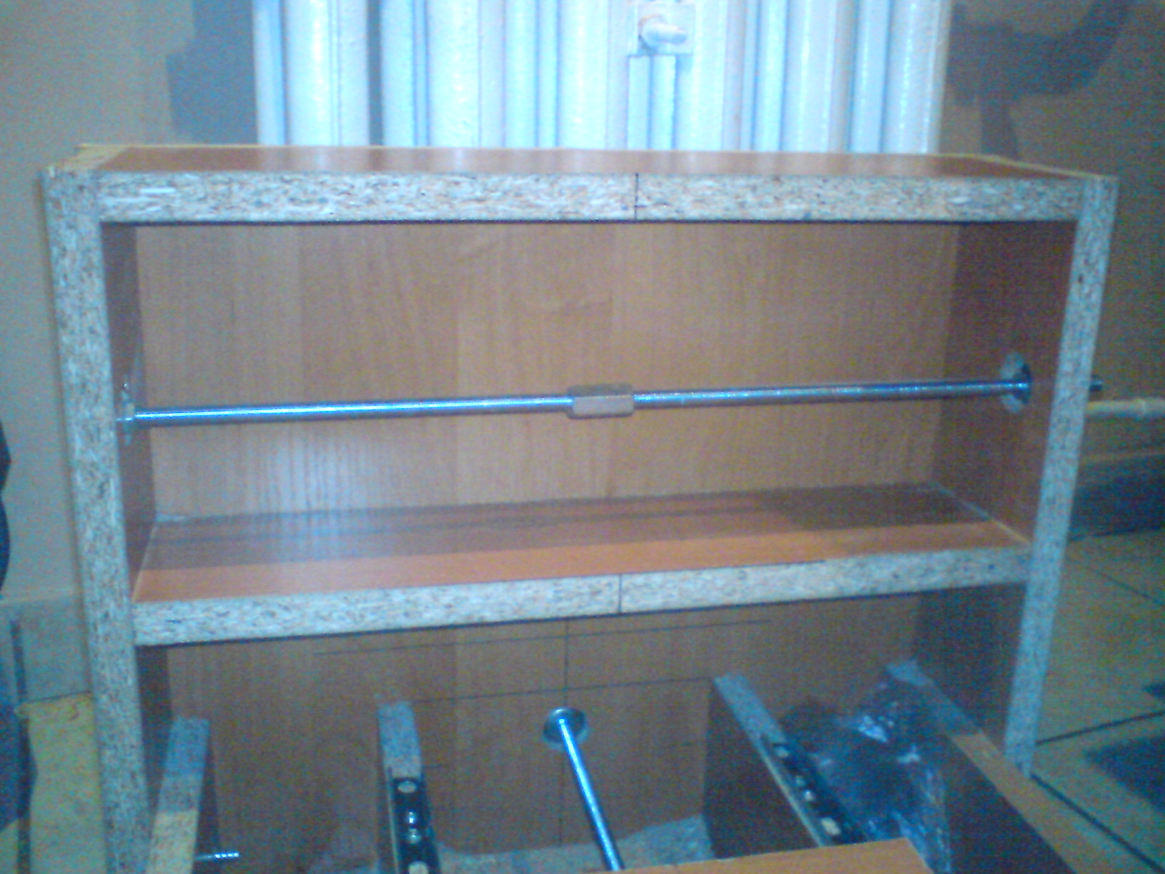

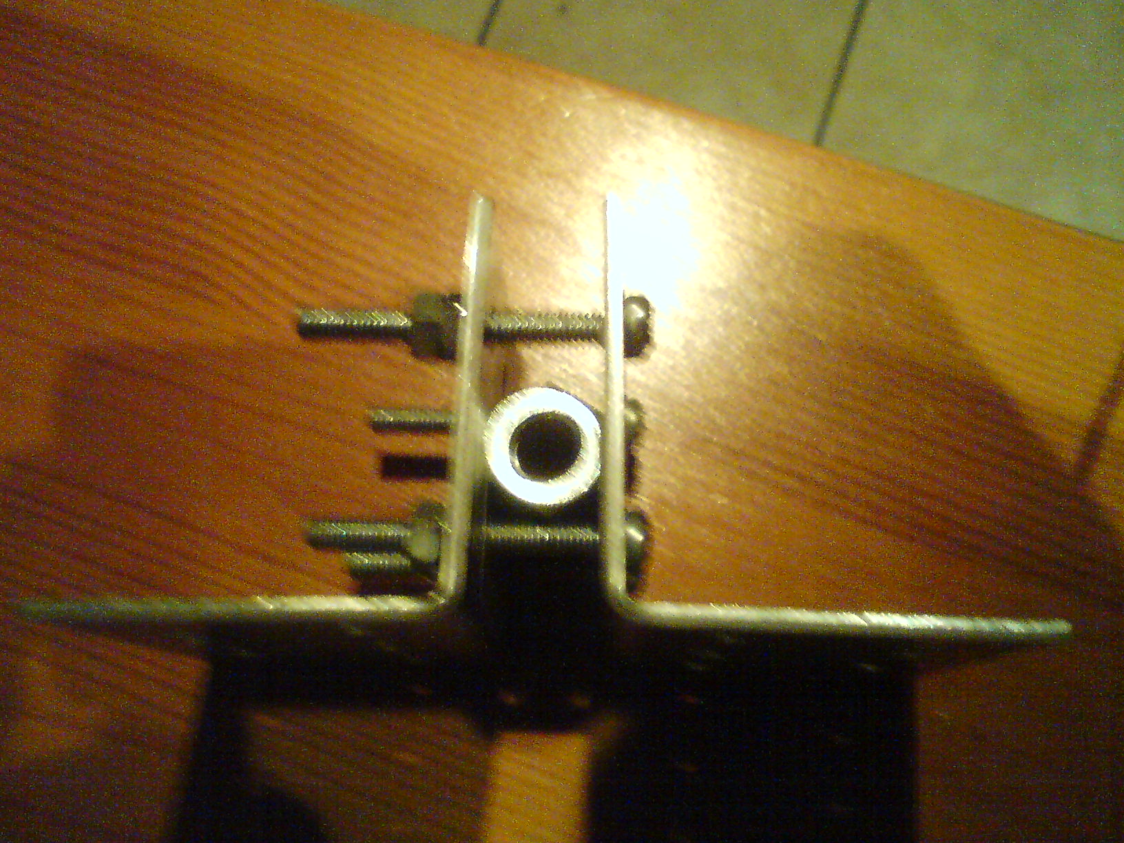

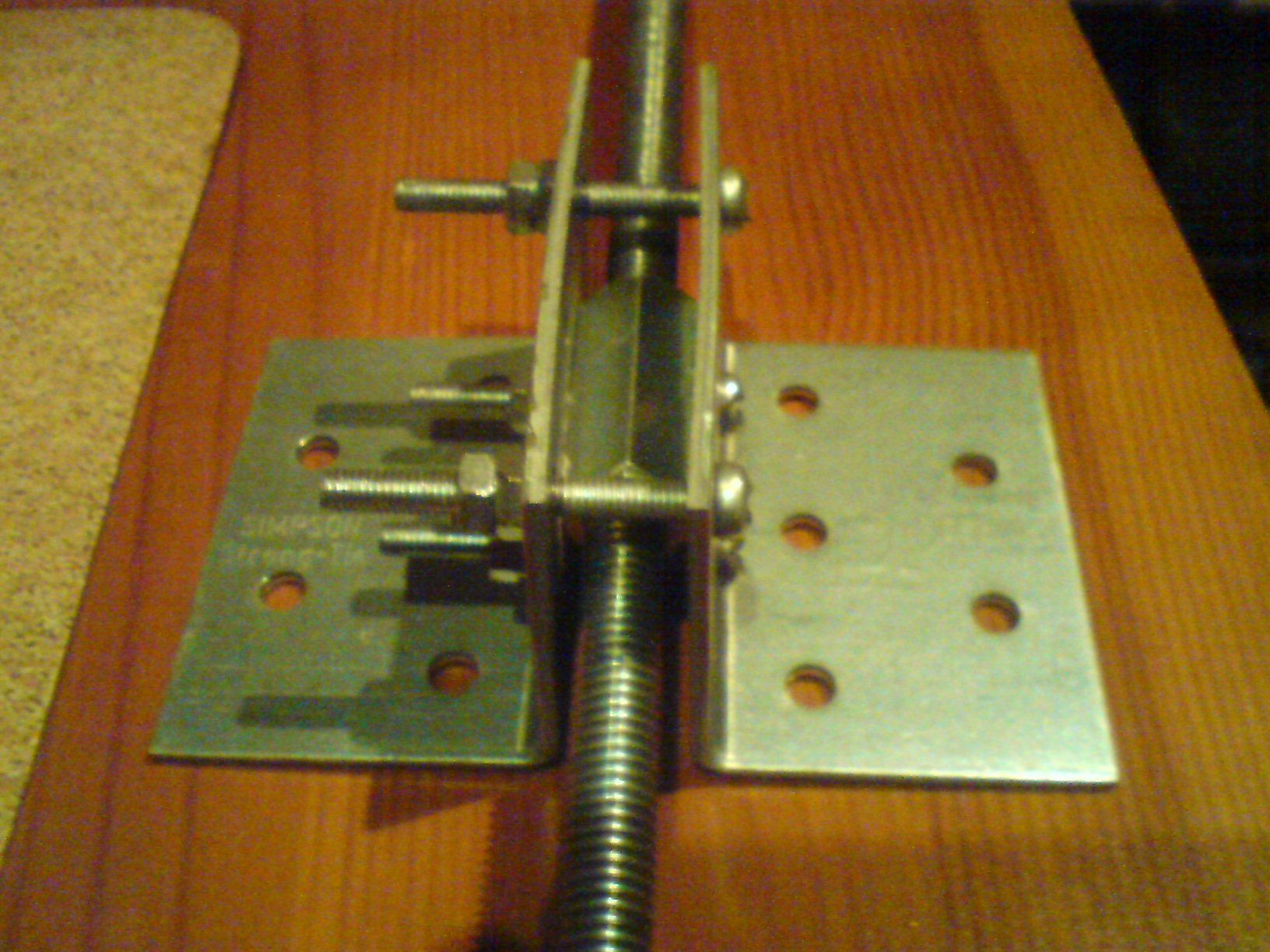

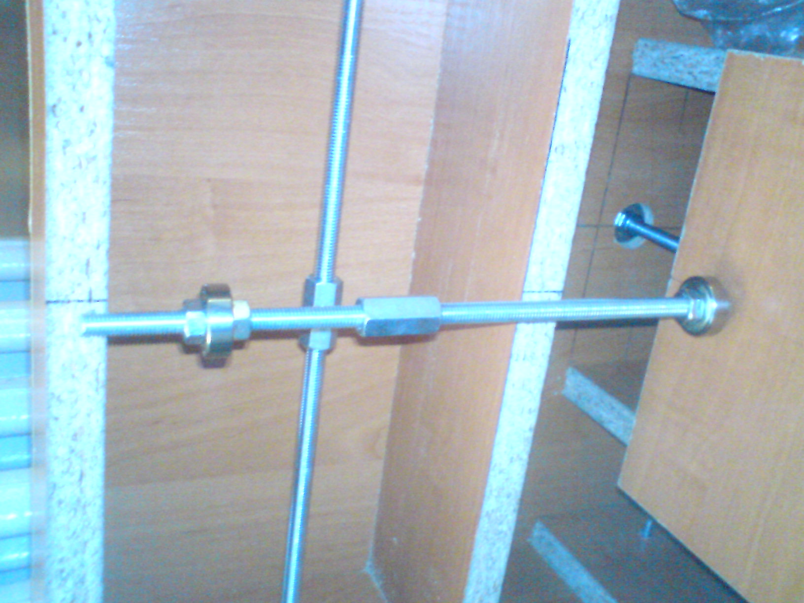

Post napisał: wilo » 02 gru 2009, 10:55
A więc zdjęć dokładnych nie mam jak zrobić może pod choinkę jakąś cyfrówkę sobie kupie :mrgreen:
na razie tylko fotki elementu nie zamocowanego ale skręconego robione aparatem z K550i :roll:
Obrazek Obrazek
Obrazek Obrazek
Obrazek Obrazek
Obrazek Obrazek
Będę musiał jeszcze zmienić mocowanie łożysk, za ciężko mi to chodzi silniki od drukarek nie dadzą rady tego dobrze poruszać. Wymyśliłem że dorobię sobie kawałki płyty z otworami które będą przykręcone śrubami da mi to jakąś możliwość regulacji położenia śrub na końcu.

Ja się nie znam, ale co sprawi, że śruba pociągowa nie wyjedzie z pomiędzy tych dwóch kątowników przy obciążeniu?

Post napisał: wilo » 02 gru 2009, 11:07
silnik krokowy do 1Nm nie da rady jej ruszyć :) wiertarka bosch 500W nie daje :)

DPosk
Posty: 130
Rejestracja: 17 wrz 2007, 22:42
Lokalizacja: Toruń
Post napisał: DPosk » 02 gru 2009, 12:59
wilo pisze:A więc zdjęć dokładnych nie mam jak zrobić może pod choinkę jakąś cyfrówkę sobie kupie
Dzięki już teraz wiem o co chodzi, fajny pomysł bo prosty:wink:
wilo
Posty w temacie: 13
Posty: 21
Rejestracja: 15 wrz 2009, 18:12
Lokalizacja: Zwoleń
#18
Post napisał: wilo » 02 gru 2009, 13:36
W kuchni w warunkach domowych nic prostrzego nie przyszło mi do głowy a rozwiązanie jest bardzo proste i można regulować kąt względem blatu :)
