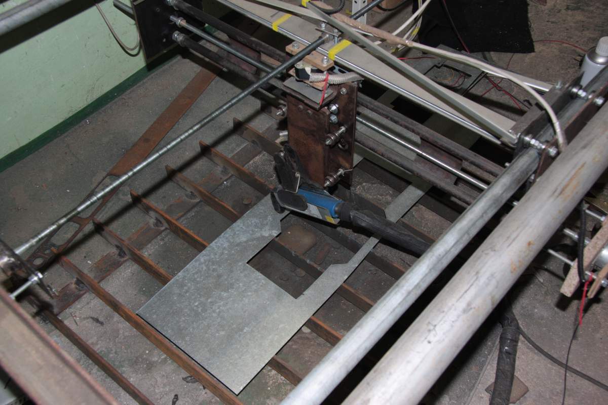

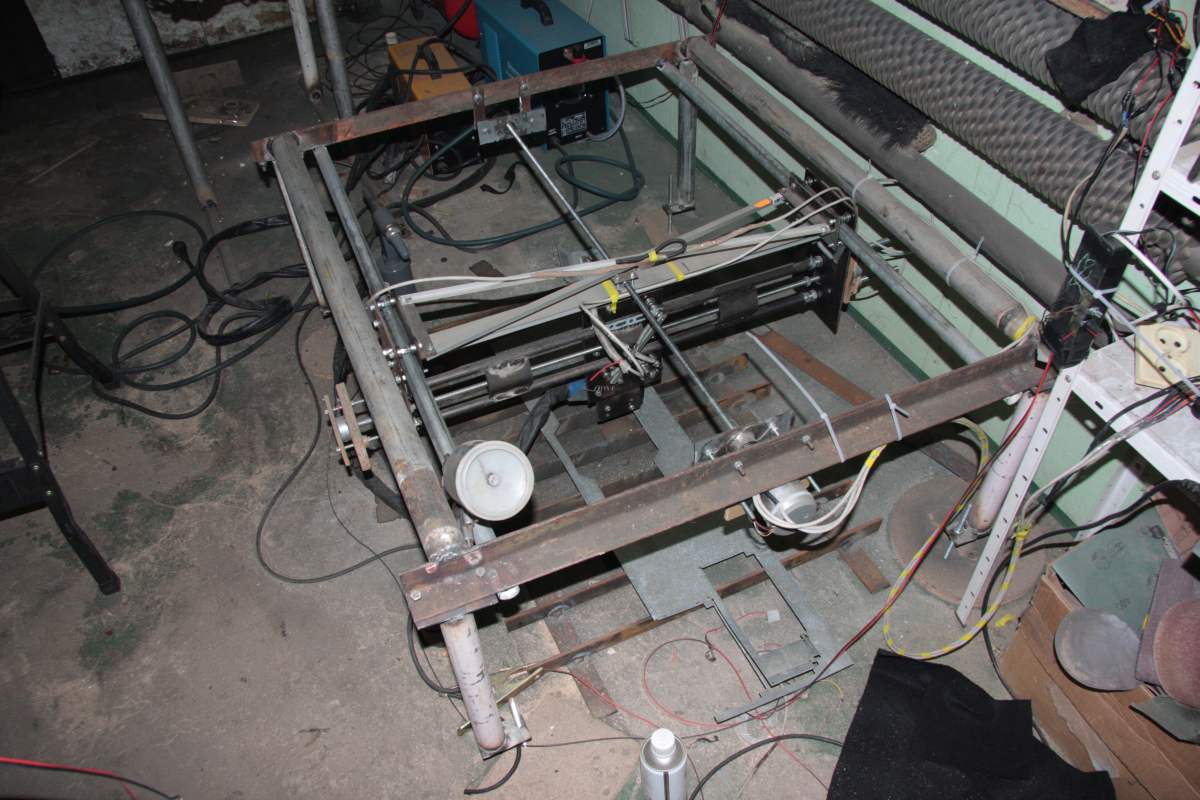

Idea maszyny była taka, żeby była mała, bo do dyspozycji mam garaż 6/3,5 metra i można ją było postawić bezpośrednio na ciętym materiale. I przedewszystkim tania w wykonaniu i na szybko. To moja pierwsza zabawka tego typu. Używam jej do wycinania obudów do elektroniki. W połączeniu z prasą krawędziową, którą opisałem w innym dziale sprawdza się całkiem nieźle.

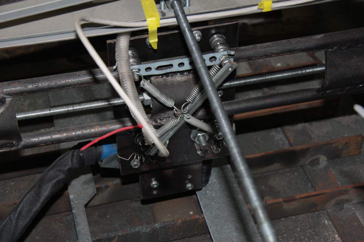

Do konstrukcji posłużyło troche złomu, ok 30 łożysk 6/20mm, pręty gwintowane rurki z centralnego ogrzewania itp...
Silniki osi Y(krótsza ta co ciagnie oś Z) pochodzą z drukarki EPSON LX300, 48 kroków na obrót, tak samo jak dwa sterowniki SLA7027, osi X(ciagnie cały majdan X i Z) kupuiłem na allegro jakieś szroty PHILIPS ID27 48kroków. 5 sztuk po 7 zł za jeden a do osi Z 96 krokowy ze skanera.
Napęd stanowią pręty gwintowane M10, jak bedzie troche czasu to dokupie śruby trapezowe.
Do zabawki można zapiąć plazmę, frezarkę do drewna, wiertarkę ręczną i dremelka.

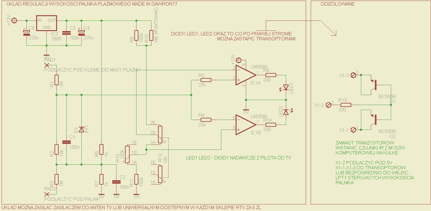

Plazme wyposażyłem w układ THC mojego autorstwa, bardzo prosty (LM358 + kilka rezystorów), odporny na HF, i skuteczny. Nie wiem czy jego schematem mogę się pochwalić , bo producentom THCków z tego forum moze sie to nie spodobać.
Sterownik tez jest mojego autrostwa pochwalę się jak go dopracuję.
Zabawkę mogę rozpędzić do 1200mm/min, powyżej juz zaczyna się zacinać.
Pole robocze to 950 / 600mm. Sterowanie z macha 3 demo. Agregat do CUT40B Shermann.
Jak dorobię się wieszego pomieszczenia to zbuduję już zabawkę porządnie. Ta jest tylko tak "narazie". Kupa złomu ale ułatwia pracę niesamowicie.

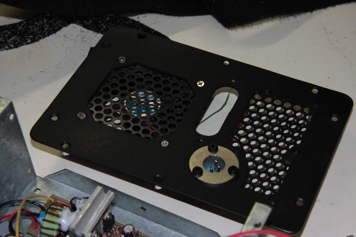

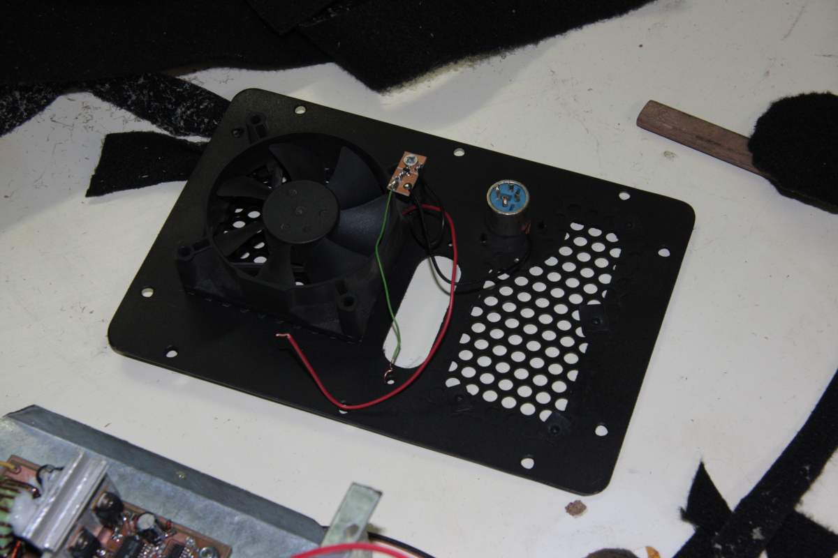

Panel na wzmacniacz wycięty plazmą:)

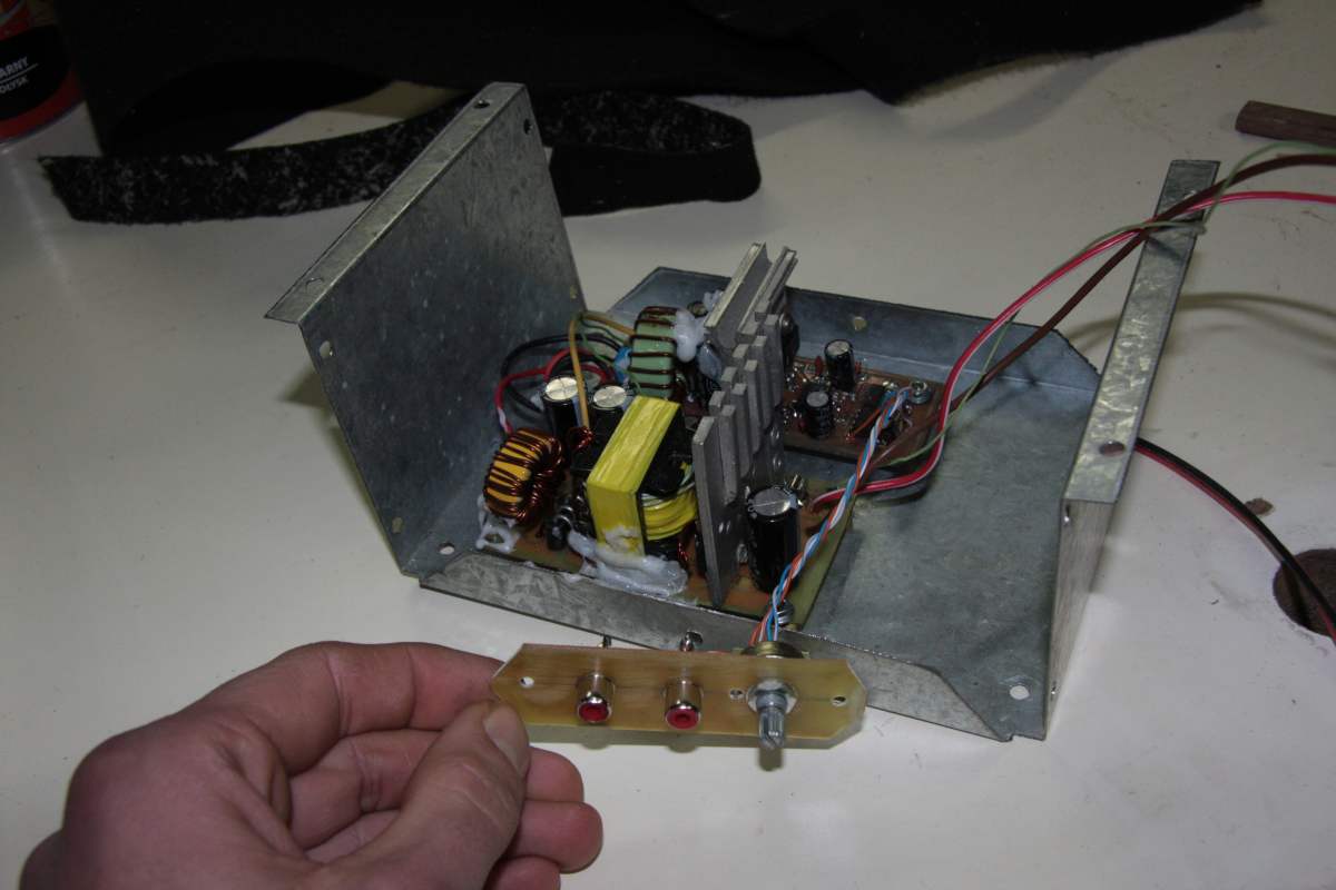

Obudowa tegoż wzmaniacza wraz z nim

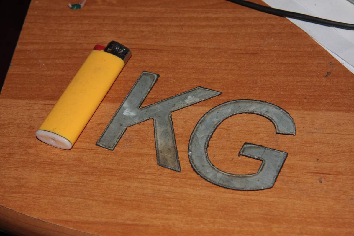

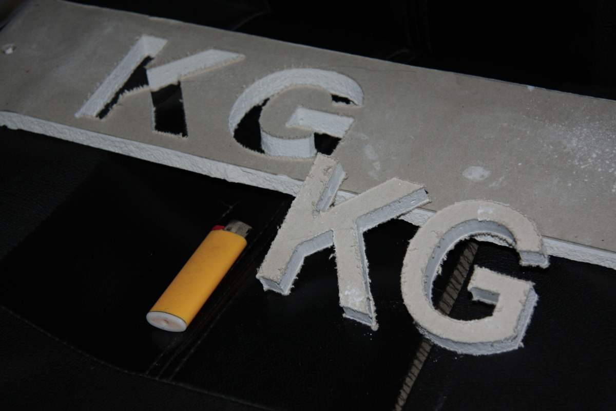

Moje inicjały
Moje inicjały w płycie kartonowo gipsowej wycięte dremelkiem podpiętym pod ploterek zamiast plazmy.

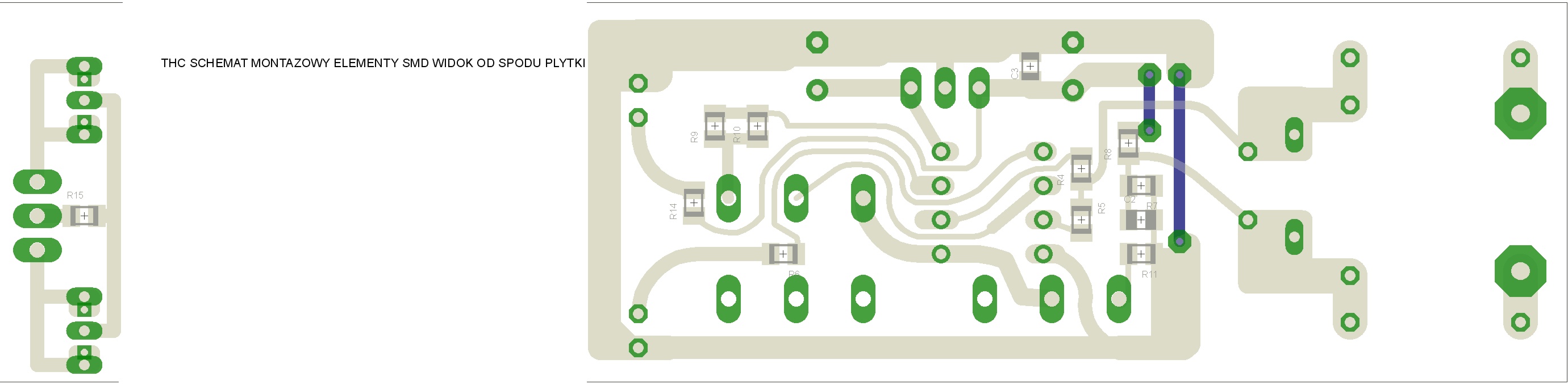

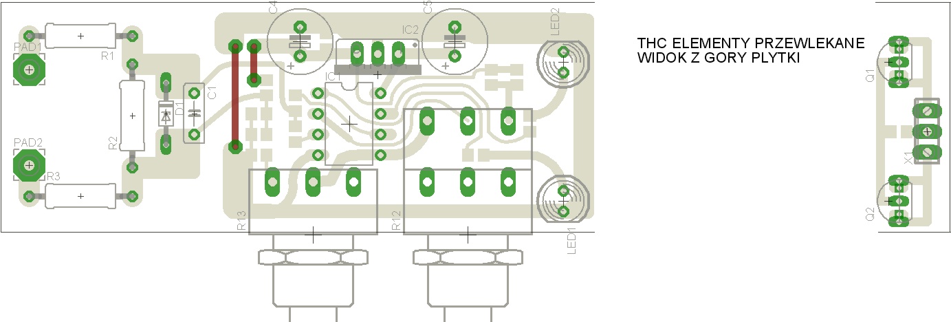

Uklad nie wymaga wiekszych wyjasnien. HF eliminowany jest przez dzielnik napięcia oraz kondensator C1 i diode D1 Kondensator ładuje się zanim dioda zdąży zadziałać.
Układ należy zasilać ze zwykłego zasilacza z transformatorem. Nie stosować zasilaczy impulsowych bo głupieją. Na początku próbowałem z zasilacza ATX ale cuda się z tym działy. Najlepiej sprawdził się zwykły zasilacz do anten TV dostępny w sklepie RTV po pare zł. Wystarczy uciać mu wtyczke do anteny i + podlutować pod +12V a - pod 0V.
Montaż i elementy:
filozofii nie ma, najpierw nazleży załatwuić jakąś myszke komputerową na kulkę. Wylutować z niej odbiorniki podczerwieni i wlutować w miejsce tranzystorów T1 i T2. W miejsce diód LED1 LED2 wstawić diody nadawcze z pilota. Dociąć sobie plastikowe rureczki i przymocować je tak aby jedna dioda z piliota nie oświetlała dwój odbiorników podczerwieni naraz. Wiecie napewno o co chodzi.
Zaprojektowałem to tak, ponieważ bałem sie, ze wywali diode D1 i HF pojdzie na sterwonik, a transoptorki są tylko do 5000V. Ale całe to badziewie LED1 Led2, czujniki z myszki można zastąpić transoptorkiem bo nic złego się z układem nie dzieje, nawet gdy niekiedy plazma nie chce zajarzyć i sadzi wysokim napięciem kilka sekund po układzie.
Sprawa podłączenia do asterownika cnc wygląda tak:
odizolowaną część z czujnikami z myszki podłączamy do pinów w lpt odpowiedzialnych za sterowanie palnika góra dół, pisze na schemacie.
Do ustrojstwa w waszym sterowniku odpowiedzialnym za GCODE M3 i M5 dorabiamy przekaźnik. I teraz macie 2 opcje. Przekaźnikiem załączamy i wyłączamy zasilacz urządzenia, ale po komendzie M5 i zgaszeniu plazmy z naładowanych kondensatorów w zasilaczu pociągnie Wam palnik o 5 mm do góry. Polecam wstawienie dodatkowego transoptorka lub tranzystorka, który po komendzie M3 łączy pin X1-2 z napięciem 5V.
a zasilacz wtykamy normalnie do gniazdka sieciowego na stałe i niech sobie będzie cały czas włączony:)
Jak będziecie chcieli budować ten uklad to zaprojektuje go dla Was porządnie na elementach przewlekanych i z ustrojstwem do opóźniania załączania go. Warto załączenie opóźnić o ok 1...2 sekundy, ponieważ zanim łuk się zajarzy to palnik daje nura na dół prosto w materiał. Ja akurat miałem w klamotach taki stycznik co opóźnia.
Potencjometr R12 służy do regulacji wysokości palnika a R13 do tolerancji położenia. Taka jakby bramka shmitta.
Życzę udanej zabawy z układem.
THC.pdf
płytka. wydrukować na laserku i heja na żelazko:)
(9.2 KiB) Pobrany 736 razy

No dobrze, ale co jest czujnikiem wysokości?

O ile dobrze to widzę: na wejściu jest dzielnik R1-R2-R3, C1 odcina HF a D1 zabezpiecza przed nadmiernym napięciem na wejściu - wydaje mi się że podłaczenie palnika powinno mieć odwrotną biegunowość ale może się mylę (podłączenie D1 ?). Przerzutnik na wzmacniaczach, z prostą histerezą, separacja galwaniczna za pomocą LED1, LED2 + odbiorniki IR z myszki :grin: . Może do większej plazmy (większego napięcia) dzielnik wymagałby przekalibrowania. Najważniejsze że działa - dzięki Twórco !!! :mrgreen:
[ Dodano: 2011-12-05, 14:35 ]
Nie wiem czy zamiast pojedynczych rezystorów 1M (R1, R3) nie lepiej byłoby dać szeregowo kilka mniejszych - wydłużyłoby to drogę do przeskoku ewntualnej iskry z HF

Post napisał: gawron77 » 05 gru 2011, 16:27
w plaźmie plus jest na klemie.
dokładnie tak mam zrobione, złączone dwa rezystory po 2 megaomy 1 wat i owiniete szczelnie tasma izolacyjna. co do kalibracji dzielnika to specjalnie zostawiłem miejsce na dwa rezystory R9,R10. do regulacji histerezy służy potencjometr 10k.
Po poskładaniu wszystkiego, wyregulowaniu i przetestowaniu dobrze będzie prysnąć płytkę od spodu tam gdzie wchodzi HF lakierem. Obojętne jakim w sprayu, najlepiej bezbarwnym w celu zabezpieczenia przed wilgocią.

Mówicie Panowie w "sualhili" - jeszcze raz pytam, co jest bezpośrednim czujnikiem wysokości i jak się mają do tego czujniki optyczne, bo to akurat nie jest dokładnie wyjaśnione?

jako tako czujnika tu nie ma.
Układ mierzy napięcie łuku plazmowego i za pomocą dzielników trafia do do reszty układu.
Układ to "obrabia" tak że jak jest za niskie napięcie na plaźmie ( palnik za nisko ) to włącza się przekaźnik podnoszenia a jak za wysoko to przekaźnik opuszczania.
separacja ( czyli jak nazwałeś czujniki optyczne ) załatwia temat wyjść cyfrowych , czyli podnoszenia i opuszczania palnika.
układy THC działają jak miernik. Mierzą i sterują.
Tu akurat mierzy się napięcie łuku.
