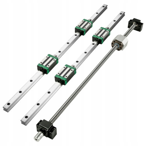

Witam. Już kilka razy przymierzałem się do budowy jednak nigdy nie podjąłem tematu. Obecnie bardzo by mi się przydała nieduża wypalarka plazmowa CNC. Chciałbym ją zbudować nie za dużym kosztem, ale z wykorzystaniem prowadnic liniowych podpartych. Myślałem o prowadnicach sbr20 o długości 2200mm na bramie i sbr25 1200mm jako prowadzenie bramy. Konstrukcję planuję z profilu 80x80x4, a samą bramę z 120x80x4. Ktoś pomoże w doborze silników i elektroniki? Jakie napędy zastosować by było dobrze i względnie tanio?

Znalazłem fajne prowadnice liniowe hgr20 1700mm w zestawie z śrubami kulowymi i wszystkim co potrzeba w wydaje mi się fajnych pieniądzach. Zamówiłem 2 komplety. Pole robocze wyjdzie coś pewnie w granicy 1300-1400mm w kwadracie, ale to w zupełności mi wystarczy. Teraz pytanie czy jeśli napęd bramy zrobię z 1 strony za pomocą śruby kulowej to nie będzie problemu? Jakich silników szukać? 3/4Nm wystarczą?

Śruby kulowe nie zdadzą egzaminu w wypalarce cnc chyba że chcesz poruszać się z bardzo małymi prędkościami , pasy zębate albo listwa zębatą musisz zastosować , możesz dać z jednej strony ale musisz ją bardzo usztywnić żeby nie kosiło bramy i kup silnik nema34 przynajmniej 4 Nm i do tego przełożenie 1:3
Odłóż je na półkę, kiedyś do czegoś Ci się przydadzą...
Wypalarka plazmowa ma cechy, które przekreślają sens stosowania takich podzespołów.
Pierwszą i mniej ważną cechą jest dokładność.
Przy złym układzie gwiazd i planet, detal wycięty na zupełnie przyzwoitej maszynie może się różnić o milimetr od projektu...
Taki urok tej technologii...
Po co więc stosować śruby kulowe, skoro paski czy listwy zębate w zupełności wystarczą?

No właśnie udało mi się kupić 4 listwy hgr20 1700mm z 8 wózkami i 2 śrubami kulowymi 1700mm z nakrętką i zestawem łożysk czyli wszystkim co trzeba za 1300zł. Wiem, że plazma bywa niedokładna, ale z kolei hypertherm dobrze ustawiony tnie w jakości prawie laserowej. Jeśli lepiej wykorzystać paski bądź listwy to nie szkodzi, kupię bo drogie nie są.

Ok. w głowie już mam pewien zarys. Wykorzystam prowadnice, które już zakupiłem. Ramę wykonam z profili stalowych 60x60x3mm i do tego przykręcę profil aluminiowy konstrukcyjny 30x60. Do profili alu z boku za pomocą nakrętek młoteczkowych przymocuję szyny HGR20. Bramę wykonam również z profilu aluminiowego jednak 40x80 i do tego przykręcę 1 szynę HGR20 ( wydaje mi się, że w zupełności wystarczy, jeśli nie to napiszcie jednak gdzieś widziałem takie rozwiązanie). Do napędów silniki nema24, sterowniki DM556, a same przeniesienie napędu na pasku 25mm. Będzie to grało?
