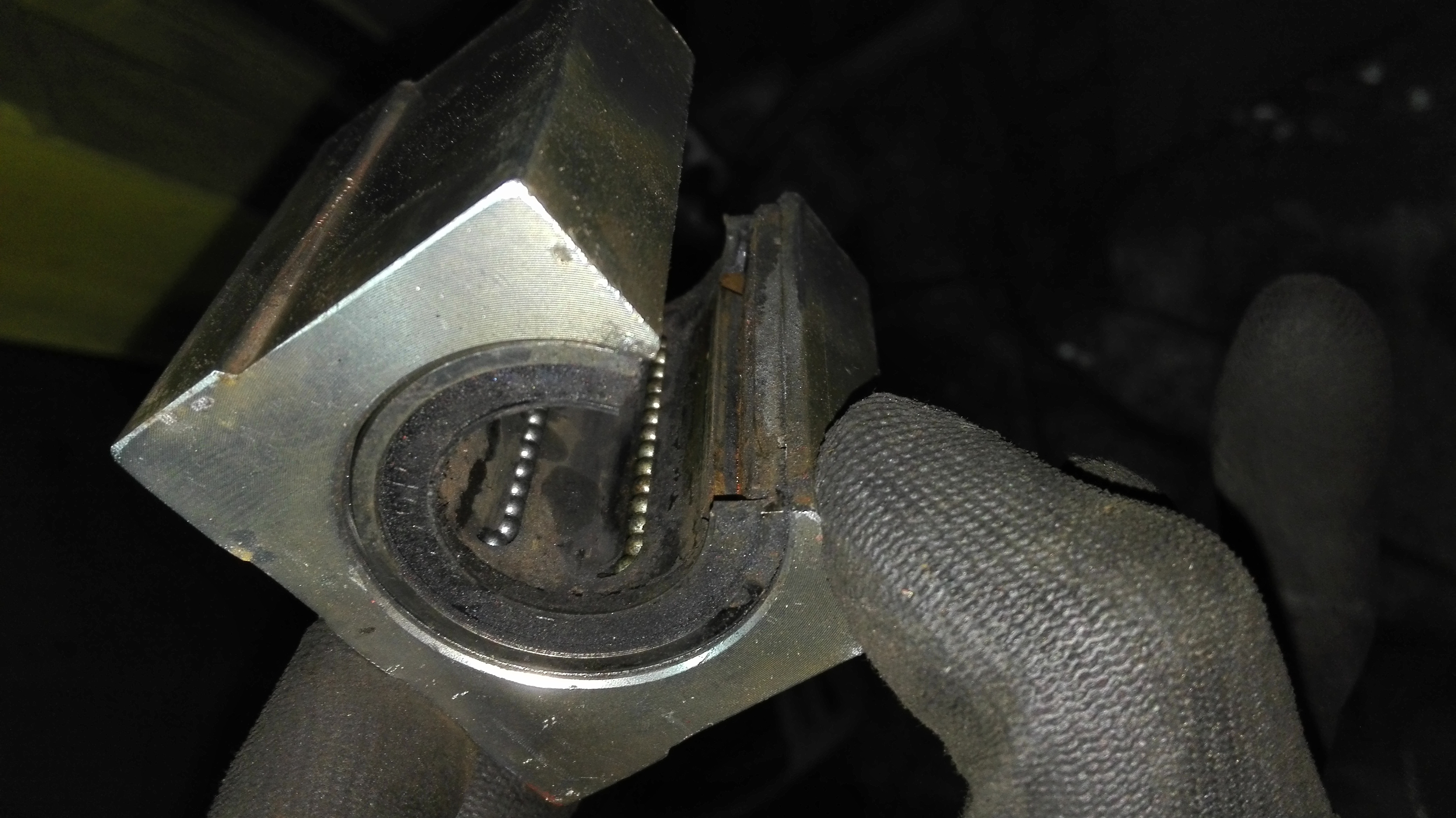

Cisza cisza bo wynikła niespodzianka :)
Chyba wiadomo co to i że 'czegoś' w nim brakuje...
Jest to jedno z łożysk osi Y na których stoi cała brama a mianowicie - przednie. Zauważyłem podczas cięcia że ma lekki luz.. Wziąłem kawałek metalu na ramię sprawdzić luz a tu... łożysko goni jak psu j....
Odłamał się kawałek łożyska - jego dolna część i wypadł cały rząd śrutów - to powodowało że cała brama się wygina tzn drga i się chwieje...
Dziś już zamawiam nowe i po założeniu (może w czwartek) będą testy co pomogło ale przy takim luzie jak u mnie to się nie dziwie że tak to cięło....
Narazie brama zostaje taka jaka jest :) .....może to tylko łożysko...... P

Po wymianie łożyska jest duuuuża różnica w jakości w narożnikach ale jeszcze to nie to....
