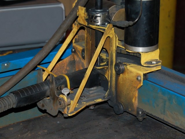

#41
Post napisał: 251mz » 09 sty 2014, 00:20
triera pisze:251mz podeśli mi foto jak u Ciebie jest zamontowany palnik :)
Ja mam palnik maszynowy - czytaj prosty

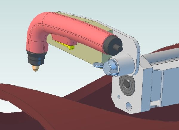

Post napisał: triera » 09 sty 2014, 01:07
to akurat nie ja pisałem, ale ok. ;)
robocza koncepcja mocowania palnika,
do dalszych przemyśleń.
link do producenta używającego palników ręcznych:
http://www.plasmacam.com

Post napisał: jarenio » 09 sty 2014, 18:51
triera, ta koncepcja jest głupia... będzie powodowała ukosowanie w zależności od grubości materiału.
Tylko oś z ruchoma góra-dół
Pozdrawiam; Jarek

Post napisał: triera » 09 sty 2014, 23:45
Jest to wersja ROBOCZA.
Może i głupia.
Na rysunku widać tylko jeden węzeł obrotowy
- przy dwóch można łatwo odpowiednio ustawić palnik.
Możliwe, że zostanie zrealizowana w inny sposób,
ale nadal nie może to być konwencjonalna zetka
(ograniczenia masowe).

triera pisze:Na rysunku widać tylko jeden węzeł obrotowy
hmmm 2. osie... jeżeli możesz to rozwiń temat, bo jest to bardzo ciekawe...

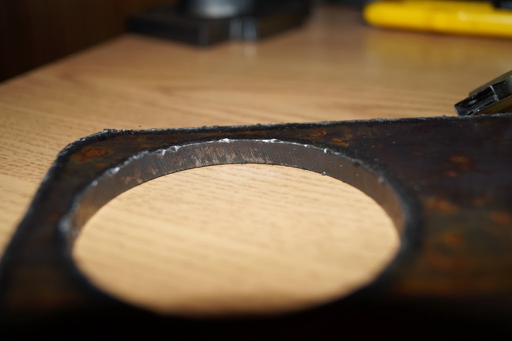

Post napisał: jarucki » 13 sty 2014, 20:58
Trochę się pobawiłem :) i zaczyna wychodzić coraz lepiej, ale jeszcze dużo przede mną ćwiczenia :)
blacha 6
ObrazekObrazekObrazek
Na ostanim zgorzelina, może ktoś coś z niej przepowie :D:D:D:D:D
Wydaje mi się że w ukosowaniu pomogło mi THC ale to może moje krzywe nie profesjonalne podejście do sprawy, Dysza 1.1 prąd 60A Ciśnienie ~5, F400
Co do palnika, zauważyłem że podczas palenia, tak jakby powietrze uciekało bokiem :p zrobię jutro zdjęcie to łatwiej będzie mi to zobrazować.
Po za tym przeczytałem porady Ccnccad'a, posmarowałem tym co trzeba i dysza wytrzymuje dłużej :) ale nadal nie wiem jak ustawić odpowiednio dysze po wymianie :|
