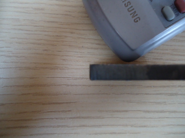

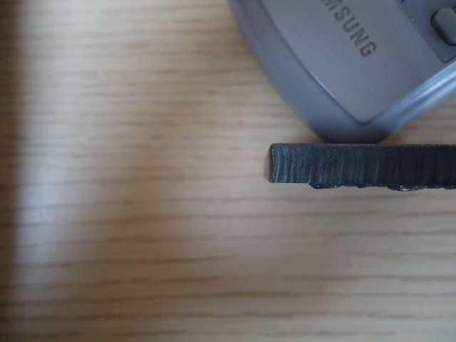

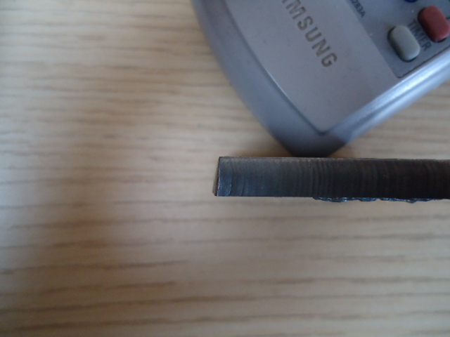

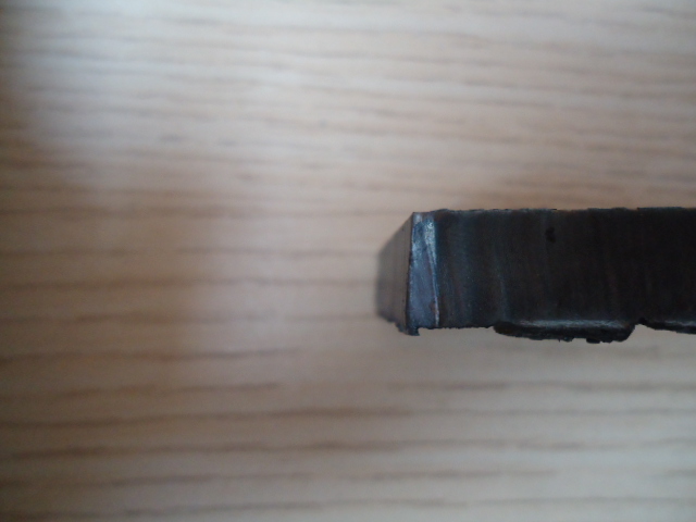

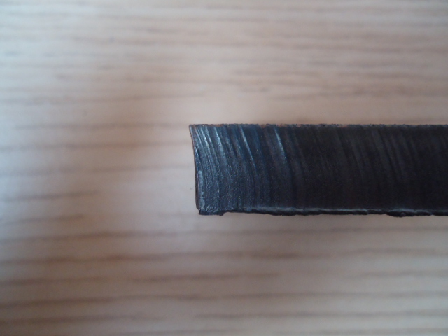

[ Dodano: 2011-01-23, 13:12 ]
Witam to fotki mojej wypoalonej blachy startujemy od 1 ciecia krawedz widoczna z gory po lewej stronie kazdego zdjecia (krawedz pionowa nie pozioma) i pytanie czemu 2 pierwsze krawedzie sa ok a dwie ostatnie skos straszny...!!!???

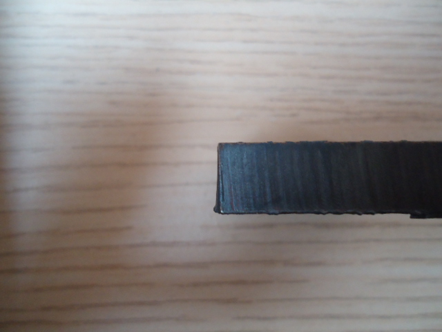

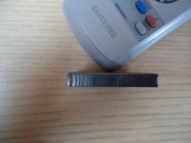

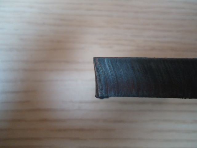

[ Dodano: 2011-01-23, 13:26 ]
A tutaj ta sama opcja i kierunek tylko ze blaszka 10mm i identyczne objawy...
