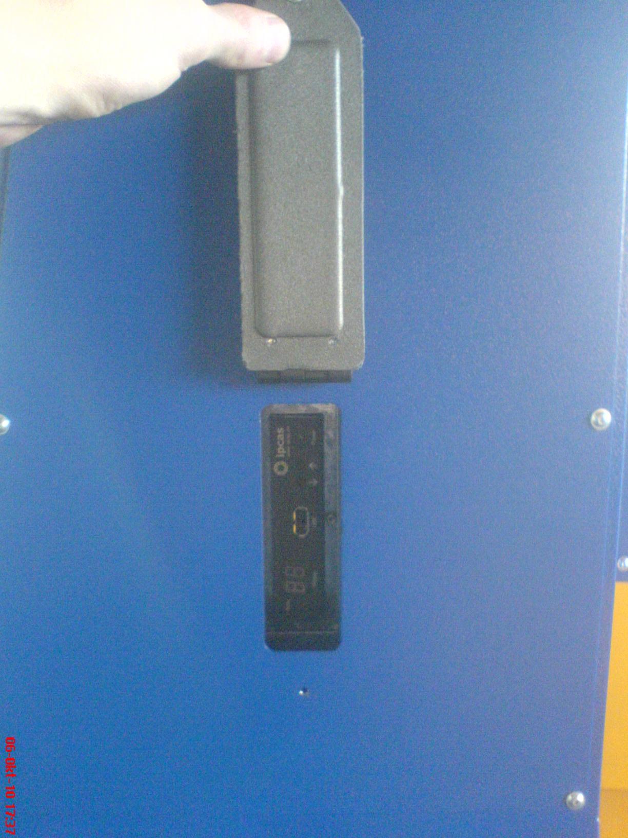

mbiegun
Posty: 10
Rejestracja: 14 wrz 2010, 19:35
Post napisał: mbiegun » 14 gru 2010, 21:24
USB Floppy Emulator dla dysków Flash USB można zakupić w Rywal-RHC Sp. z o.o. - istnieje również możliwość montażu i konfiguracji urządzenia przez autoryzowany serwis "Rywal-RHC".
Do 100 dyskietek można przechować na jednym Pen-Drive.
Tak wygląda zamontowane urządzenie:
Pozdrawiam!
berdysz
Posty: 188
Rejestracja: 01 sie 2008, 09:39
Lokalizacja: Gdańsk
#18
Post napisał: berdysz » 15 gru 2010, 07:52
Jak dla mnie to połowiczny sukces. Prędkość przesyłu jest taka sama jak w przypadku dyskietki.
Lepiej pociągnąć sobie kabel.
