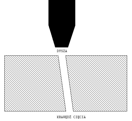

od czego zalezy kąt nachylenia krawędzi przy cięciu plazmą?
Piotr Rakowski
Posty: 2173
Post napisał: Piotr Rakowski » 15 lis 2008, 11:16
Po Waszych wypowiedziach nie do końca wiem, czy mnie rozumiecie - więc zrobiłem szkic tego, o co pytam. Teraz proszę o wypowiedzi.

skos w bok od kierunku ruchu może wynikać ze złego wycentrowania
otworka w dyszy - miałem tak jak próbowałem ciąć zużytą,
przypaloną nieco dyszą.

Jest kilka możliwych przyczyn a między innymi ta że nie masz dobrego centrowania elektrody lub jak kupujesz zamienniki dysz to często się mi zdarzało że miałem dysze z THERMACUT i otwory były wiercone nie centrycznie gdzie nie można wiercić otworów lecz „ciągnąć” je.
Druga sprawa to dyfuzor gazu. Może być nie sprawny ( przytkane otwory ) lub nie szczelny we wnętrzu palnika co prowadzi do krzywienia plazmy.
Źródło prądu nie ma tu nic do rzeczy i okablowanie tez nie.

aby osiągnąć dobrą jakość cięcia i dobrą prostopadłość to trrzeba mieć odpowiedni palnik
ja mam akurat palniki kjellberga ale z chęcią sprawdziłbym hyperterma (podobno lepsza ekonomia)
a co do skosów to dysza jest ważna tak samo jak kaptur zewnętrzny i katoda, lecz jeśli dyfuzor gazów wirujących jest zatkany lub ma jakąś wadę to chociaż wymieni się cały zestaw podstawowy (katoda + dysza + kaptur) na nowy to nic nie da.
Wiązka gazów wirujących w plaźmie musi być rónomierna i tyle)

zastanawiałem się jeszcze nad jednym problemem.
Jeżeli jest to maszyna "X" , "Y" to czy są zachowane takie same szybkości dla obu osi ??
Zakładam że to się dzieje np. na cięciu kwadratów.
ale to tylko zakładam.

- powinna też być uwzględniona korekta wypadkowej prędkości xy

Tak naprawdę wiemy że robi ukos ale nie wiemy czy na okręgu , na linii prostej czy na cięciu krzywoliniowym.

Panowie, to nie jest "smuga cienia" zostawiana przez pędzący parowóz. Tak wygląda krawędź zawsze, prawie nie zależnie od ruchu XY. Wektor ruchu na rysunku skierowany jest do patrzącego.
