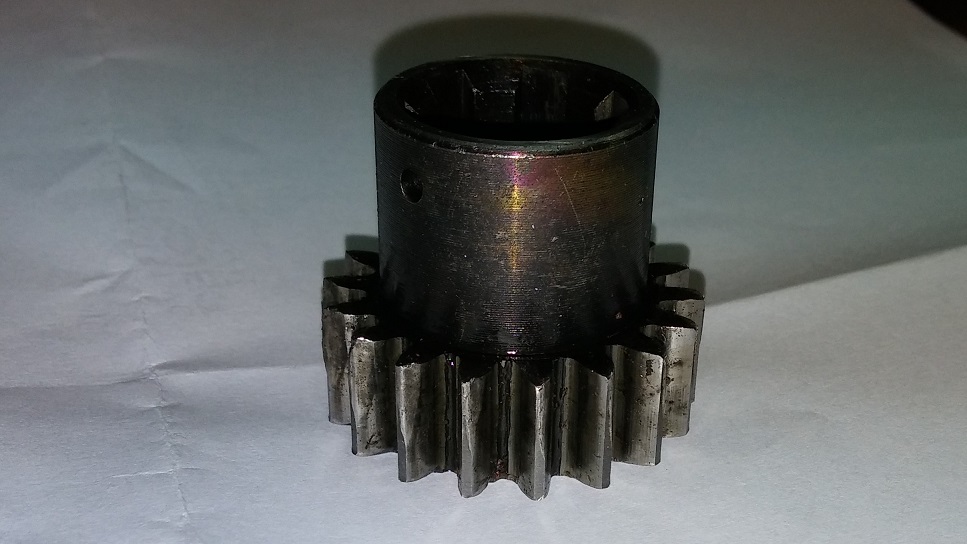

Dzień dobry,
Chciałbym w tym wątku opisać moją walkę o uratowanie tokarki OT-05 podobnej do 16б05п.
Jakiś czas temu kupiłem tą maszynę w ciemno z zamiarem przeprowadzenia kompleksowej naprawy.
To moja pierwsza własna tokarka i traktuję ją jako przedmiot do nauki, a że nie lubię uczyć się na złomie bo nie wiem czy walczę ze sobą czy ze sprzętem stąd renowacja.
Tokarka trafiła do mnie do garażu i została rozkręcona w drobiazgi. Łoże mierzone liniałem nie wykazywało znaczącego zużycia, pomiędzy liniał a pryzmę nie wchodziła blaszka 3 setki. Samo w sobie było trochę porysowane a już najgorzej płaszczyzna płaska pod konikiem. Tak czy siak zawiozłem je do Mechaników do Pruszkowa na szlif razem z sankami, teraz czekam na odbiór.
Wrzeciono mierzone tak jak było wykazywało bicie osiowe ponad 5 mikronów a promieniowe w okolicach trzech, czyli w zasadzie nie aż tak źle. Na oko łożyska jednak są do wymiany, szczególnie podwójny wałek. Tak samo do dorobienia jest jeden z trybów odboczki bo kiedyś po uszkodzeniu łożyska na wałku pośrednim pracował kantem i jest brzydki, zdjęcie na końcu. Z tego powodu też muszę rozwiercić jeden otwór łożyska we wrzecienniku.
Napęd przerobię na silnik 3 kW sterowany falownikiem bez przekładni talerzowej. Sinamics G120C już czeka.
Wymiany domaga się śruba w suporcie posuwu poprzecznego, musiałem ją lekko przeszlifować po wierzchu bo rozwalcowała się tak na rancie, że nie chciała wyjść. Nie wiem czy dać ją do szlifu? dorobić? skok 2 mm.
Wykonanie jest typowo sowieckie, to co być dobrze nie musiało zrobione dobrze nie było...
Post bez fot to nie post ale chciałem napisać ten pierwszy w celach mobilizowania się do dokumentowania roboty, może się komu przyda. Sam zresztą lubię czytać takie tematy...

Odebrałem łoże ze szlifu. Wygląda zacnie. Na pryzmach została jedna dość solidna rysa którą albo sam sobie zrobiłem teraz albo była zbyt głęboka do obróbki. Chyba jednak sam - przesuwając parchate sanki bo tej ślicznotce. Ech będę musiał z tym dalej jakoś żyć... ale nic już nie jest jak dawniej... No cóż, mam doła jako perfekcjonista. Rysa będzie się pewnie pogłębiała i pogłębiała aż, aż... ech....
Prócz szlifowania powiercili mi tandetnie gwintowane otwory trzymające wrzeciennik. Jeden z nich był przysmarkany bo kiedyś był pękł. Prosiłem by wiercili w półkę żeliwa poniżej i tam zrobili gwint. Tak też się stało i to jest dobra robota.
Teraz chcę dorobić tryb odboczki (ten z pierwszej foty wątku)- założyłem temat w dziale "Zlecę"
Przy okazji muszę powiercić, otwory łożysk na kaliber większe bo kiedyś zostały roztrajbowane - wtedy też zniszczył się ten tryb. Łożysko się wysypało i chodziło wszystko kantem aż się rozpięło...
Jaki polecali byście sposób powiększenia tych dwóch otworów by zachować względną osiowość i pasowanie do łożysk?
Jak już mam łoże to będę skrobał sanki. Sanki które nie mają nawet wyfrezowanego rowka na górę pryzmy ani też nie maja zrobione kanałków olejowych...

Re: Towarzysz z ZSRR: OT-5
Zebrałeś z łoża trochę materiału, a teraz chcesz zbierać z sanek. Całość ci pójdzie w dół o wartość jaką z obu płaszczyzn usunąłeś. W jaki sposób zaplanowałeś sobie zachowanie dotychczasowych osi wałków, czy śruby? Normalnie frezuje się suport, robi wylewkę (ostatecznie przykręca listwy ślizgowe) i skrobie tak, żeby zachować osie. Inaczej będzie ci giąć śruby, a na końcach nie będziesz miał ruchu.
- Posty w temacie: 15
- Posty: 29
- Rejestracja: 03 paź 2017, 11:10
- Lokalizacja: Jaktorów
Tak sobie myślałem, że jeśli ze wszystkim zmieścił bym się do milimetra to bym podniósł skrzynkę suportu. Więcej się nie da bo napęd śruby poprzecznej nie pozwoli. Może się nie udać. Wtedy chyba po staremu przykręcił bym listwy. Wydaje mi się, że jednak warto by było tak czy siak poskrobać te sanki by senswonie dolegały bo wtedy przy zdejmowaniu grubszej warstwy pod wykładzinę łatwiej będzie ustawić frezarkę?
- Posty w temacie: 3
- Posty: 5349
- Rejestracja: 14 lip 2007, 19:02
- Lokalizacja: Westfalia
Zobacz o co chodzi -
Z lewej strony wychodzi ci wałek i śruba napędowa (trapezowa!). Z prawej jest podparta (nie widać, nie ważne). Ten wałek ze śrubą wchodzi ci w skrzynkę suportu. I otwory w tej skrzynce (wraz z elementami współpracującymi, np. nakrętka, pracująca ze śrubą trapezową) muszą być dokładnie na tej samej wysokości. Jeśli zebrałeś już materiał z prowadnic (szlifowanie łoża) i chcesz (może musisz) zebrać z suportu, to ci całość siądzie w dół. Jakim cudem wtedy przetkasz wałek i śrubę przez skrzynkę suportu.
Teoretycznie mógłbyś tam sfrezować, żeby cała skrzynka poszła do góry, ale nie możesz. Jak przeanalizujesz schemat tej tokarki, to zrozumiesz, dlaczego - Chodzi mi o dalszą współpracę skrzynki, która przecież daje posuw nie tylko wzdłużny, ale i poprzeczny i tu też musisz mieć zachowane wartości osi.
I nie kombinuj, że się uda "troszeczkę", bo się nie uda, a w każdym razie tak się nie robi. Szkoda maszyny, żeby ją do końca zepsuć, dlatego przemyśl, jak podniesiesz suport, żeby zachować układ geometryczny (odległości) osi. Normalnie się frezuje i wylewa, nakleja, albo przynajmniej przykręca prowadnice (z brązu), żeby zachować to, co zniknęło podczas remontu.
No przeca pisałem, że nie mogę podnieść skrzynki więcej jak 1 mm bo przeszkodzi napęd śruby posuwu poprzecznego. To wykonanie z ZSRR i tam przy tej śrubie jest spooro luzu . Tak czy siak skończy się pewnie na przykręceniu wykładzin. Pytanie tylko czy skrobać i to pomoże w ustawieniu frezarki czy nie...
Myślę, że ja jej tak do końca nie popsuję po tym co było fabrycznie...
