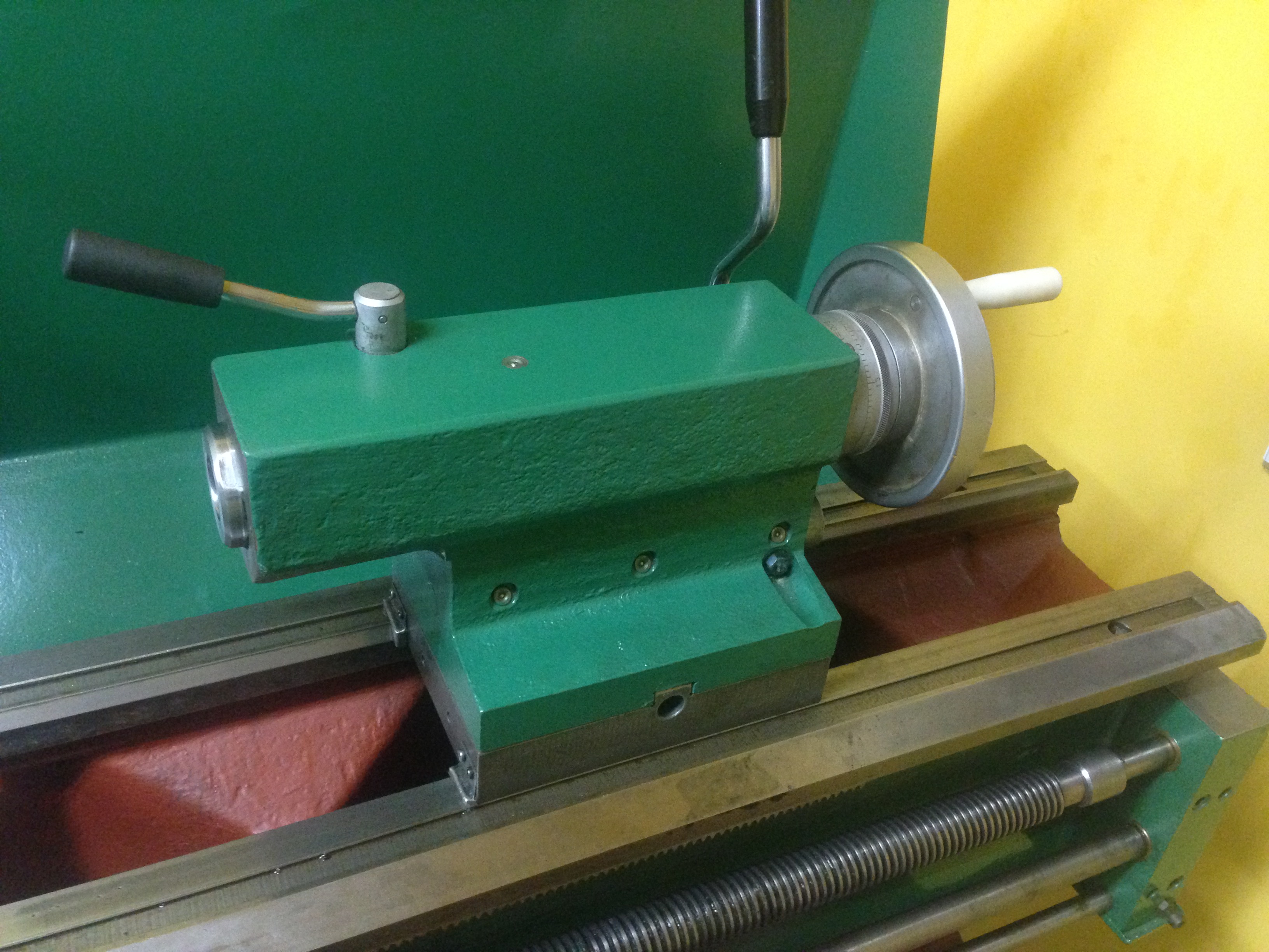

Witam zakupiłem ostatnio tokarke TUM35 i mam problem z koniem. Niestety jest za wysoko. Znalazłem na forum że trzeba szlifować podstawę. Sprawdzałem czujnikiem i pokazało różnicy 0,9mm czyli 0,45 od osi. Czy to wgl jest możliwe taka różnica? Rozumiem za nisko ale za wysoko? Ogólnie mam problem z rozkręceniem go. Odkręciłem z dołu dwie śruby ale za żadne skarby nie chce zejść. Coś oprócz tych śrub trzeba odkręcić?

możesz mieć za nisko wrzeciennik lub za wysoko łoże, dwiema śrubami od spodu regulujesz jedynie docisk do łoża aby konika zablokować (jeśli myślimy o tych samych) jeżeli nie możesz go zsunąć z łoża to na końcu łoża jest taka blaszka zabezpieczająca ale to myślę żebyś ją zauważył

Pierwsza sprawa to w jaki sposób mierzyłeś czujnikiem?
Druga, że konik może być za wysoko jak jest np. dokompletowany z innego egzemplarza maszyny.

Jak zjechać koniem to wiem chodzi mi o demontaż z podstawy. Jeśli chodzi o wrzeciennik w jaki sposób sie go reguluje? Sprawdziłem w ten sposób ze chwyciłem diatest w uchwycie, podjechałem koniem i w środku sprawdziłem o ile jest nie tak.
