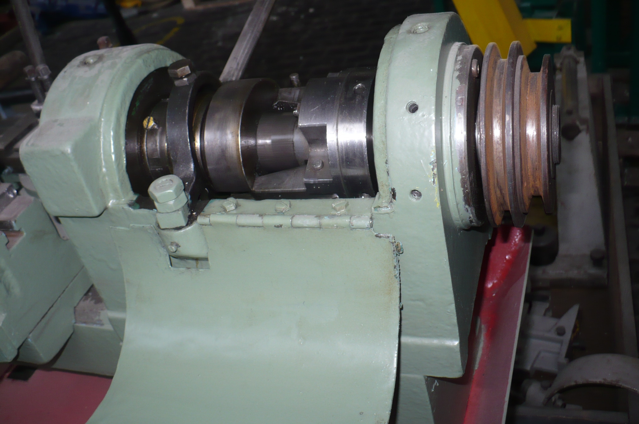

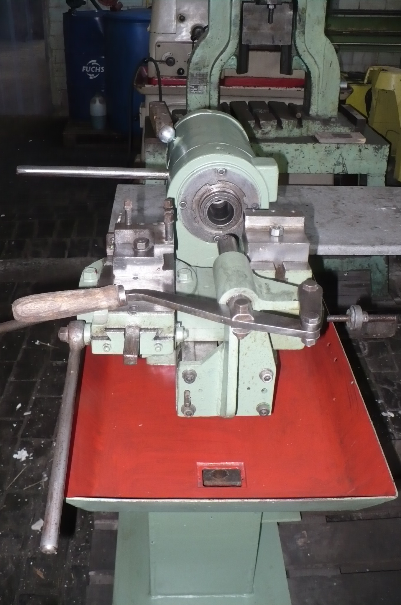

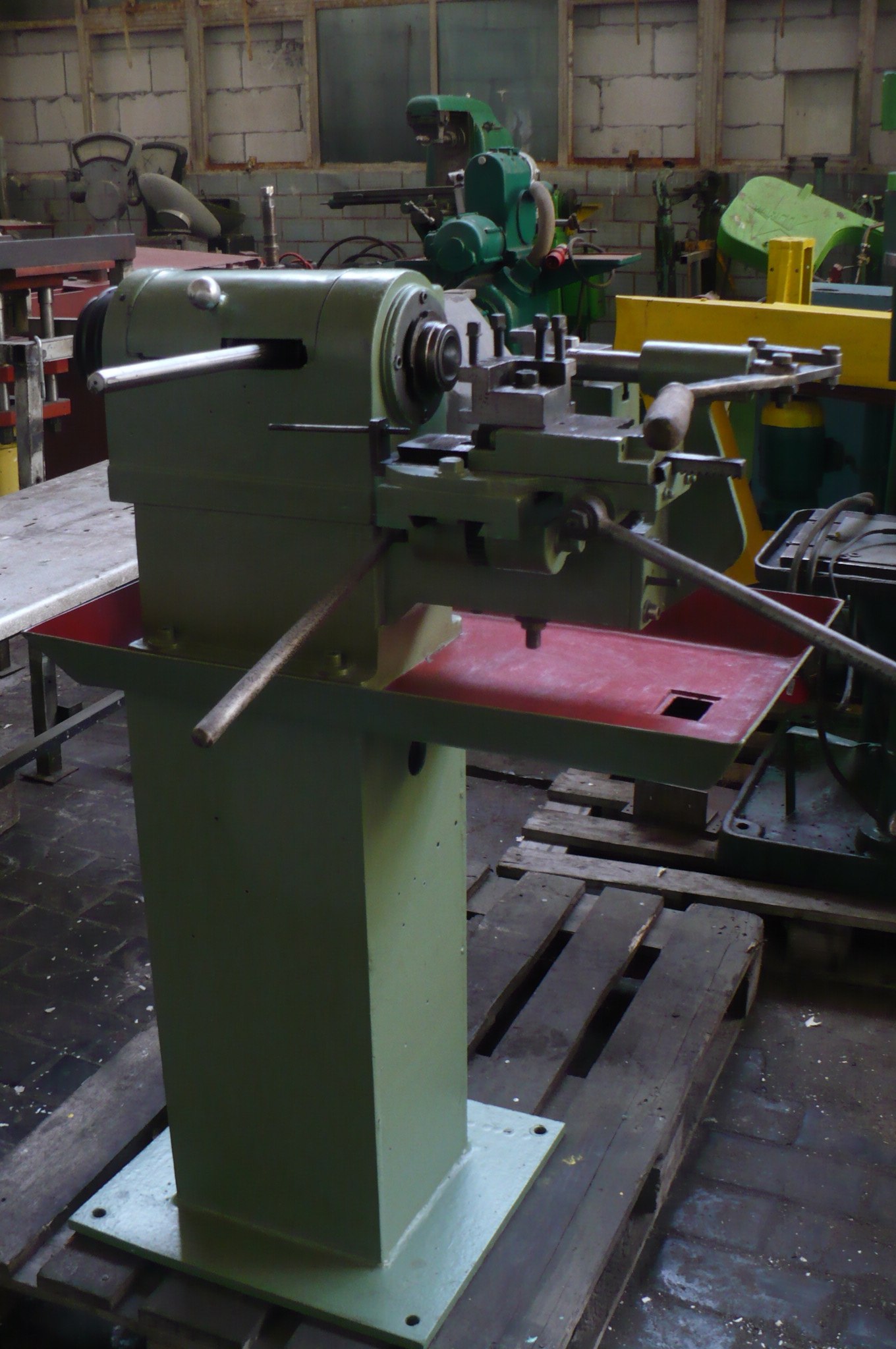

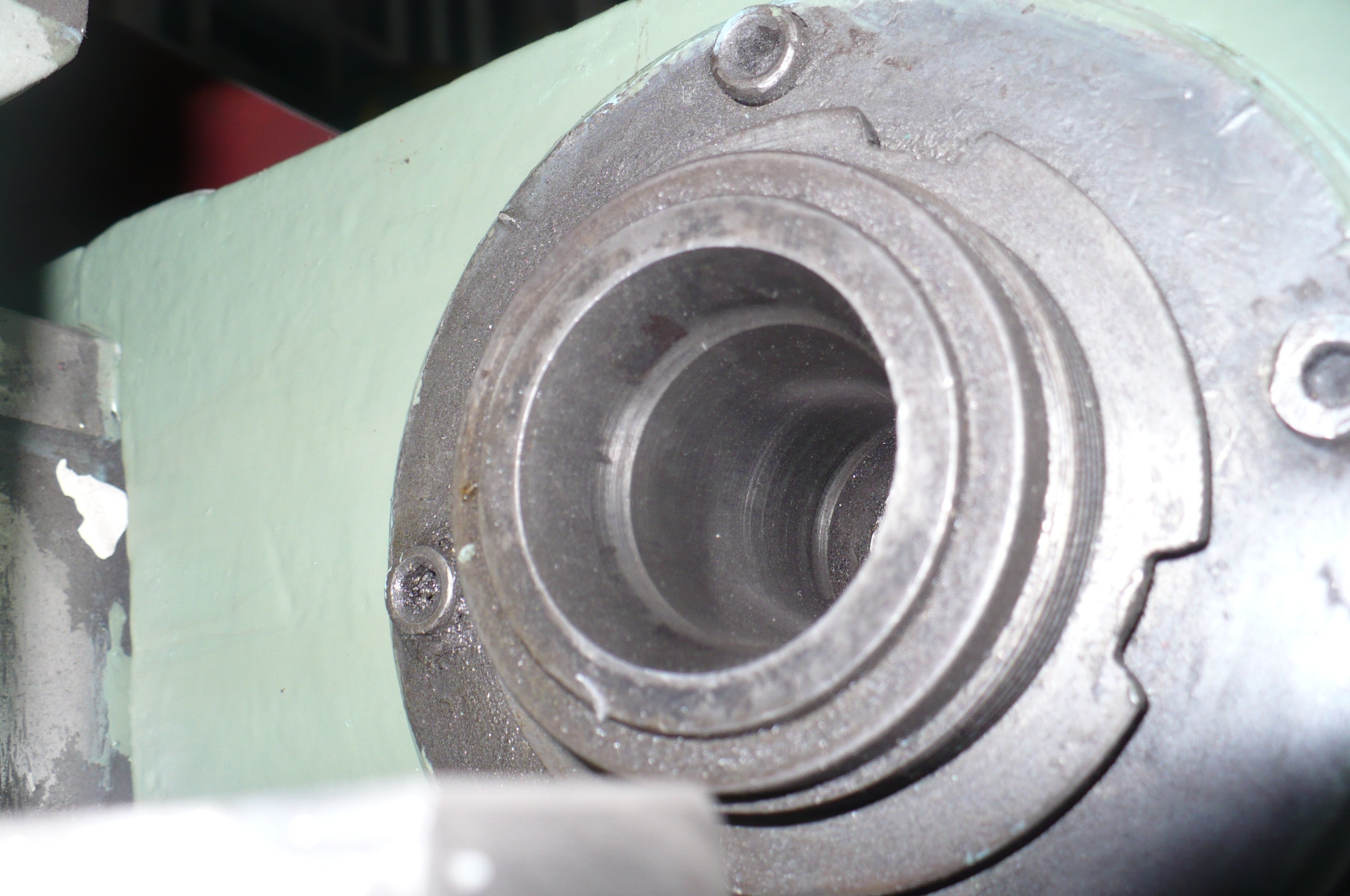

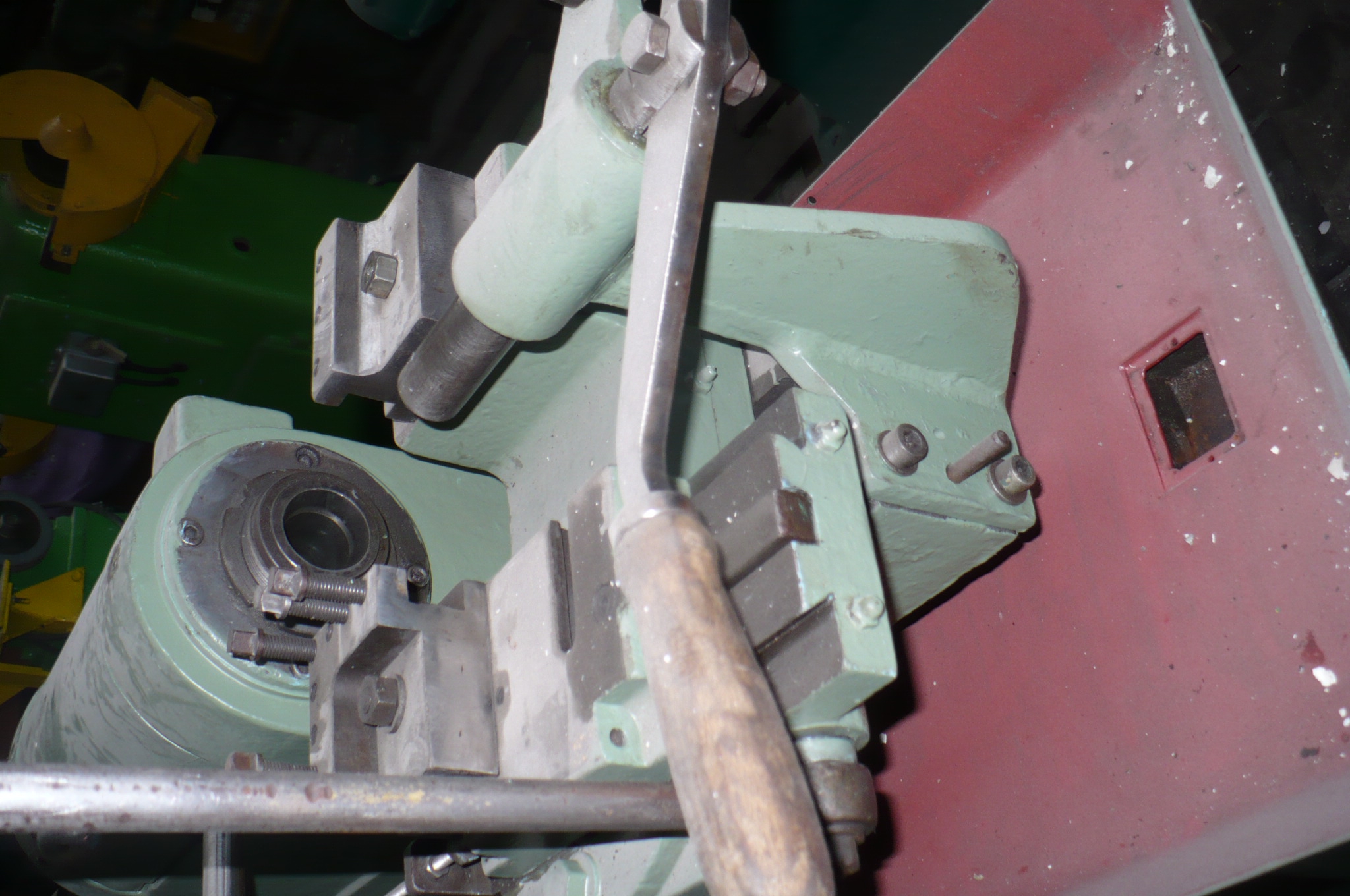

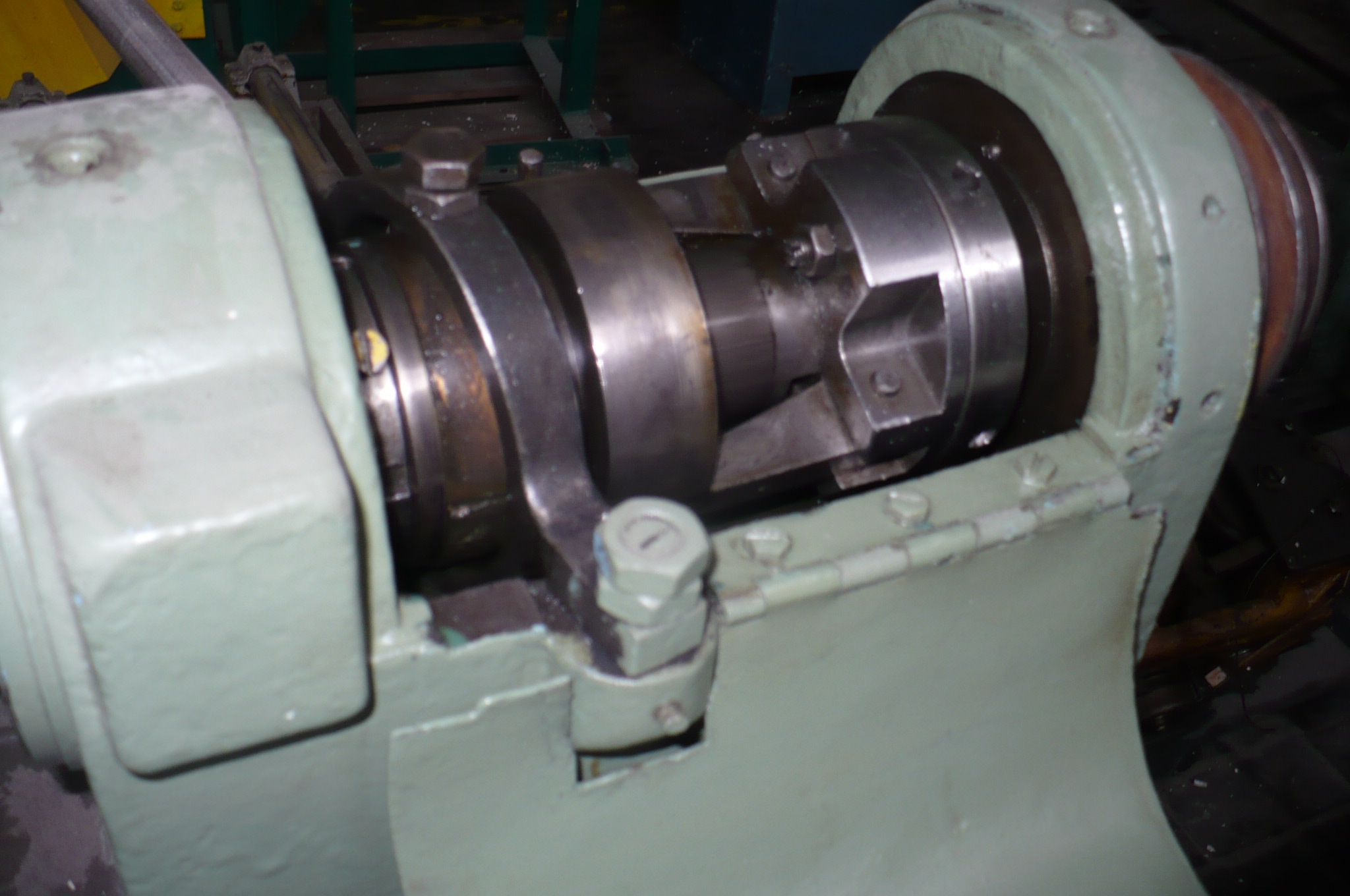

Ale może coś doradzicie w sprawie tej
Na jakie to może być tulejki zaciskowe ? Zna ktoś tą tokarkę? Może ktoś ma DTR? Czego poza silnikiem w niej brakuje (głownie chodzi o kompletność wrzeciona)

o to muszę poprosić sprzedawce a to może być kłopot bo pomiar dość kłopotliwe (przynajmniej macki by się przydały)
Myślałem że może ktoś chociażby po systemie mocowania rozpozna. Sądzę że to odpadają bo mocowanie raczej nie wymaga gwintu http://www.visla.pl/Typu-5C-1254,E500.html bardziej coś w ten deseń http://www.narzedziownia.org/produkt,25 ... e-din-6343

no 5C jak widać na wcześniej załączonej stronce są do 25mm a Tuleje zaciskowe DIN 6343 to chyba do 60mm (tylko tam są różne podgrupy np 173E.
Wczoraj patrzałem w pracy jak działa uchwyt pod Tuleje zaciskowe DIN 6343 - tulejka jest stała, opiera się czołem o nakrętkę wrzeciona a we wnętrzu wrzeciona przesuwa się tuleja ze stożkiem która w czasie zamykania powoduje zacisk. Wynika z tego że w tokarce ze zdjęć albo brakuje części wrzeciona albo jest na inne tulejki
