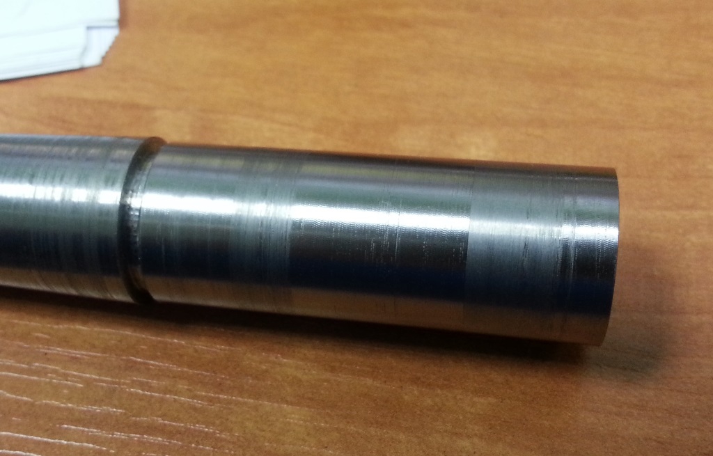

Moje pytanie do szanownych kolegów co jest powodem różnicy w jakości powierzchni (wg fotografii).
Toczenie w jednym przejściu.

Złe paramenty,narzędzie, mało sztywna maszyna, nie poprawne technologicznie mocowanie - ewidentnie nóż drży :cry:
Posty: 12407
Post napisał: RomanJ4 » 31 paź 2014, 11:40
Możliwe że wymienione przez kolegę Adama, ale ja stawiałbym w pierwszym rzędzie na narost na ostrzu.
Powstający najczęściej w związku z parametrami skrawania, doborem płytki(bo pewnie składak), ewentualnie jej zużyciem czy uszkodzeniem
O narostach
https://www.cnc.info.pl/topics66/czym-m ... t61854.htm (tu powstający podczas frezowania, ale zjawisko na krawędzi skrawającej przy toczeniu jest identyczne)
https://www.cnc.info.pl/topics56/noz-do ... 863,10.htm film pokazuje dlaczego narost psuje powierzchnię

Podobnie efekty wizualne występują przy obróbce materiałów niejednorodnych, czyli np element(wałek) częściowo utwardzony/ulepszony cieplnie. Miejsce ulepszone da powierzchnię błyszczącą, natomiast materiał nie ulepszany może być matowy ( może mieć odmienną strukturę powierzchni).
Natomiast patrząc na zdjęcie, to raczej jest tak jak Koledzy wyżej napisali.

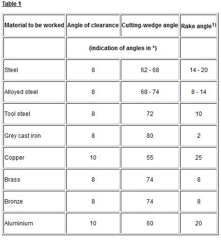

Kąt natarcia(oznaczany γ) rzędu +5° (pochylenia powierzchni natarcia) to bardzo mało dla małej głębokości skrawania (przyjmuje się dla stali miękkich: im mniejsza głębokość - tym większy kąt +γ), co pogarsza spływ wióra i potęguje powstawanie narostu (najbardziej wpływ tego kąta widać przy przecinaniu)
Kąt natarcia – od wartości tego kąta zależy wielkość odkształceń jakim podlega wiór. Im większy kąt(+) tym mniejsze odkształcenia wióra, i tym mniejsze odkształcenia i obciążenia cieplne noża, a to wpływa na powstawanie narostu. Jednak za duże wartości kąta osłabiają jego wytrzymałość.
Zalecany zakres γ = -20˚ do +15(20)˚
Kąt ten może być też ujemny (stosuje się zazwyczaj dla głęboko skrawających płytek gdzie duża głębokość skrawania powoduje w obrębie krawędzi skrawającej łukowatość krótkiego, łamiącego się wióra (czyli w sumie przy krawędzi jakby kąt dodatni)
Obrazek Obrazek
O tym zagadnieniu można by tu bardzo wiele, bo jest tu dużo zmiennych zależnych od siebie do zasymulowania, ale jak napisałem wcześniej: dla miękkich stali można z powodzeniem stosować (również w lutowanych) w płytkach węglikowych duże dodatnie kąty natarcia (rowki wiórowe) i duże prędkości skrawania, by nie dopuszczać do powstawania dużych, psujących powierzchnię narostów.
Typowe wartości kątów γ(rake angle) jakie przyjmuje się dla różnych materiałów przedstawia tab1

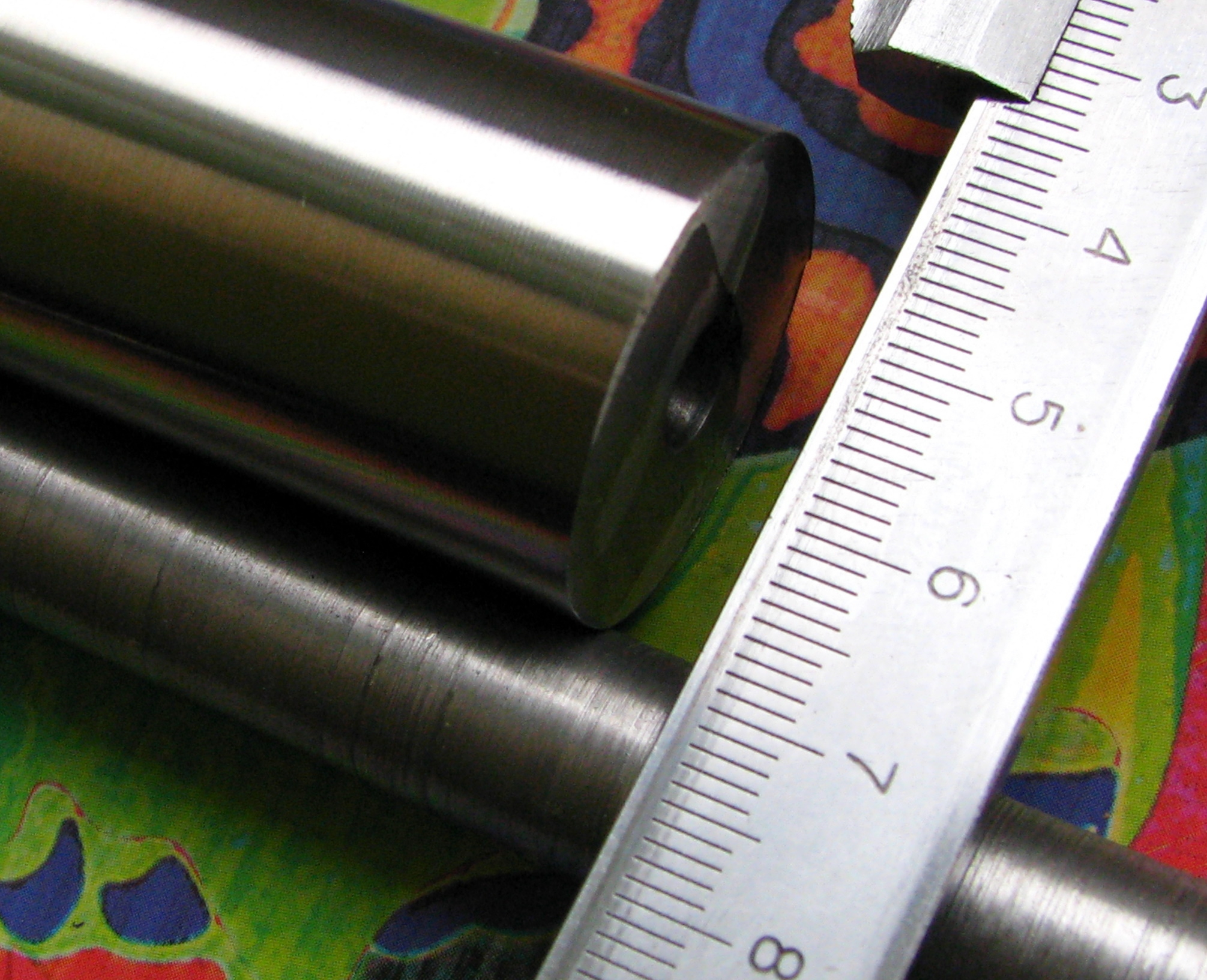

Narost przy toczeniu to najgorsza zaraza, dodatkowo u bastolino występują drgania noża lub maszyny. Ja już się pogodziłem z tym że tocząc jakiś miękki syf ze złomu efekt może być żałosny. Na zdjęciu daje przykład dwóch prętów toczonych na tych samych parametrach tj. 900rpm i 0,1mm/obr. ten cieńszy pręt to jakieś miękki syf ze złomu a grubszy to C45 po obróbce cieplnej.

często też powstają takie efekty przy zbyt małej prędkości skrawania i braku chłodzenia podczas obróbki płytką

Drgania!Możliwe ,że jest to spowodowane tym iż wiór wykańczający jest zbyt mały.Tak jak ktoś pisał wyżej możliwe ,że płytka jest uszkodzona lub zrobił sie narost na ostrzu.Spróbuj zrobić to z chłodzeniem.Ostatecznie materiał to nie c-45 tylko jakiś badziew.Wióry po c45 ładnie zawijają się i łamią nawet jeśli nie masz łamacza wiórów.Możliwe ,że masz luzy na kompesatorach,może zbyt nisko lun zbyt wysoko nóż.Alez tego co widzę to mało sztywna maszyna,bo rowek(podciecie) też pięknie :drgające: a szerokość chyba mała

taki obraz przecinania na lekkich maszynach równie dobrze może powstać nie z powodu nadmiernych luzów, a.... małej masy suportu który tylko grawitacyjnie dociskany jest do pryzm łoża, i który będzie w trakcie skrawania niezauważalnie dla oka "podskakiwał"(drgania) unoszony przez siły działające na nóż.
Czasem wystarczy położyć na suporcie znaczny ciężar, albo zacisnąć na łożu, aby drgania "cudownie" ustąpiły lub znacznie się zmniejszyły.
Suporty nawet tych najmniejszych tokarek zazwyczaj mają od spodu listwy prowadzące, ale z ich dopasowaniem do ślizgów łoża i wielkością luzu jest zazwyczaj kiepsko
