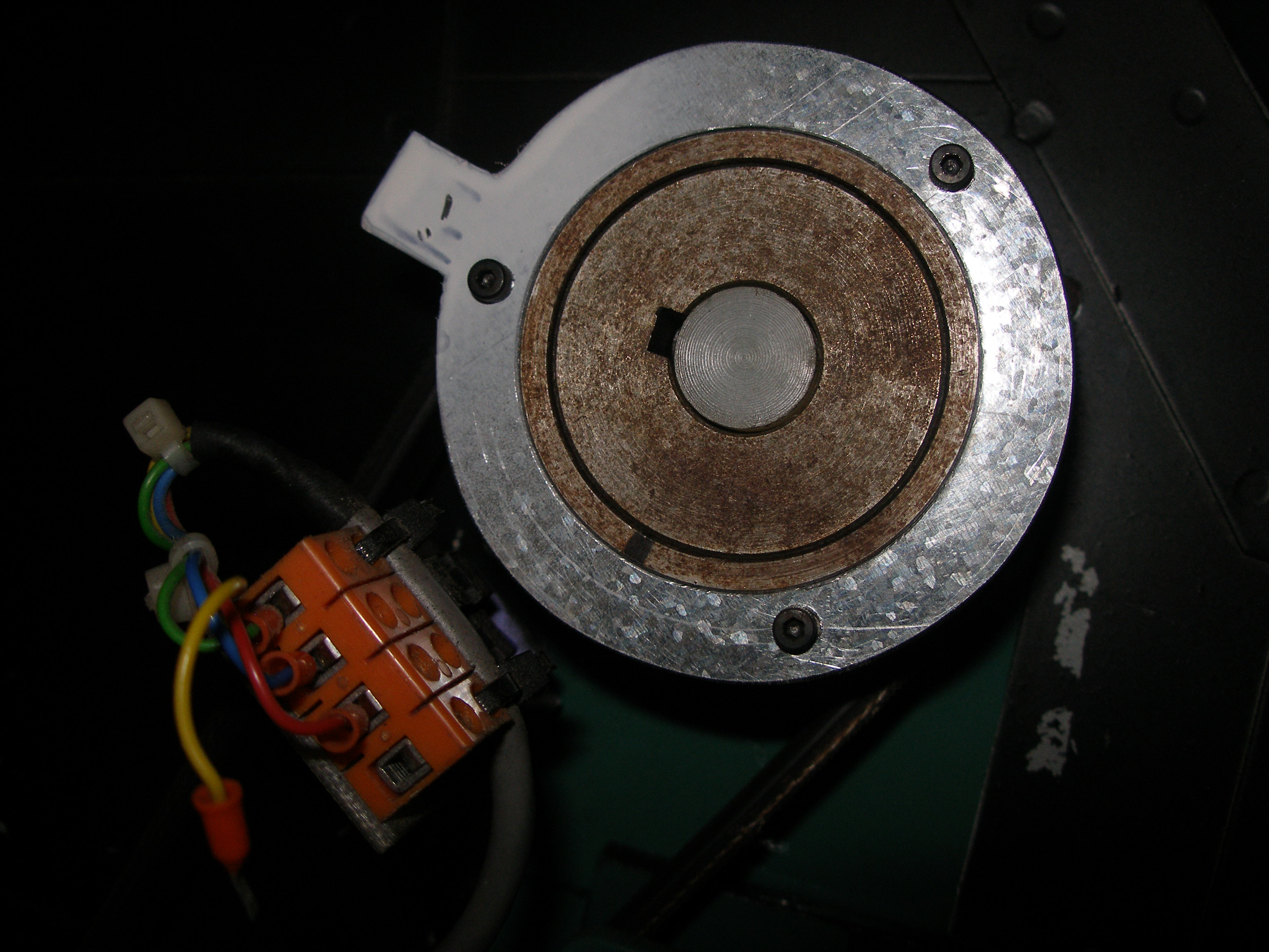

Zamontowałem encoder do tokarki który podobno jest niezbędny do gwintowania. Niestety mam problem z konfiguracją pod mach3.
W ustawieniach mach3 indexowanie ustawiłem na pin 15. Po ustawieniu prędkości 100RPM w oknie TRUE RPM mam okolo 5000RPM. Mogą koledzy doradzić co mogę z tym fantem zrobić?czy w mach 3 mogę zeskalować impulsy z wejścia 15?

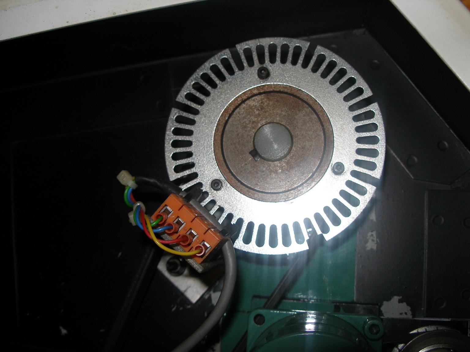

o niedobrze...
zdjęcie tarczy poniżej.
może mi kolega wyjaśnić do czego służą wyjącia na zaciskachod encodera:
+5v -zasilanie
gnd -masa
speed
synch
Na encoderze są 2 diody jedna działa na dużo dziurek a druga na 8 tylko, z tym że jedna dziarka jest większa niż pozostałe
Może mi kolega/koledzy wyjaśnić jak to działa?
Czy jest jakiś inny program który dogada się z tym encoderem?

Wiadomość zła jest taka, że z tym enkoderem żadne oprogramowanie współpracować nie będzie.
Wiadomość dobra jest taka, że od biedy wystarczy samą tarczę przerobić.
Jak już masz tokarkę, to ze zrobieniem tarczy z jedną dziurką nie powinieneś mieć problemu.
Dla Macha jeden otwór wystarczy.
Jakbyś kiedyś zapragnął prawdziwego enkodera, to niestety i tarczę i czujniki trzeba by przerobić, ale i tak łatwiej niż gdzie indziej, bo tu przynajmniej masz do czego przykręcić.

Nie rozumiem jak ten encoder działał uprzednio....
przerobie też tarczę nie powinno być z tym problemu. Nie wiem tylko czy 1 dziurka bedzie wystarczająca do gwintowania???
A na necie widziałem że tarcza była zrobiona na odwrót czyli przerwa na około i mały aktywator koleś pisał że działa lepiej...

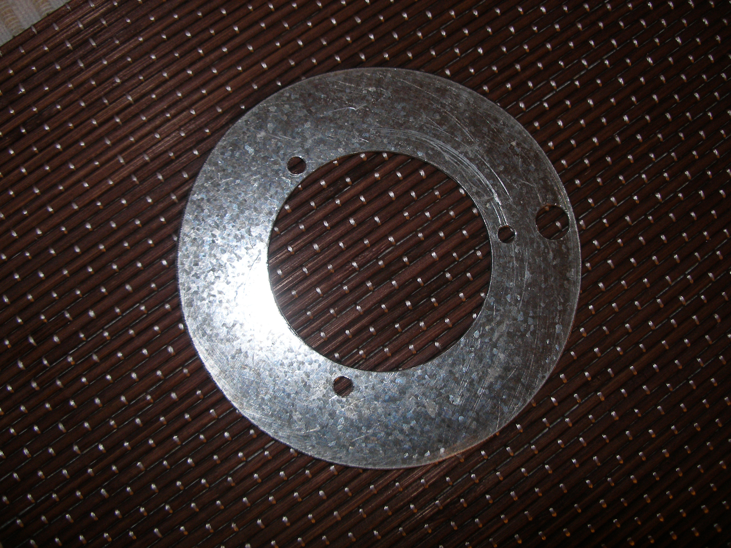

Zamieniłem tarczę. Zrobiłem jedną z jednym zębam i jedną z dziurką (tak na próbę)i powiem szczerze nie działa to za dobrze. Jest ok do okolo 920 RPM powyżej tego wszytsko cofa się do 500RPM mimo że wrzeciono ma 1000RPM. Tak jest przy tarczy z jednym zębem, przy tarczy z dziurką jeszcze gorzej. Pod spodem link to filmiku z pracy maszynki z tarczą z zębem...
Czy może to być spowodowane zbyt małym zębem?może powiększyć?

Może... słaby transoptor, zakłócenia, słaba jakość sygnału, słabe formowanie sygnału, powodów może być kilka.lolos pisze:Czy może to być spowodowane zbyt małym zębem?może powiększyć?
Spróbuj zrobić tarczę która by przez pół obwodu przesłaniała szczelinę transoptora, a przez drugie pół nie.

"For reliable running Mach3 needs a pulse of at least 200 microseconds from the slots. You
can calculate your slot angle or width as follows:
Suppose the maximum speed of your spindle is N (rpm).
The slot angle required alpha (degrees) is given by
alpha = 0.0012 x N
If the diameter of the disc is D (inches or mm) then the slot width W (in same units) will be
approximately
W = 0.0088 x alpha x D
So for example if maximum spindle speed is 3000 RPM and disc diameter is 110 mm then:
Alpha = 0.0012 x 3000 = 3.6o
Slot width = 0.0088 x 3.6 x 110 = 3.48 mm
Big slot needs to be 50% wider = 3.48 x 1.5 = 5.22 mm"
Tekst z oryginalnego PDF-a od Mach'a 3.
Wszystko odnosi się do prostego układu dioda-fotodioda(fototranzystor).
Dla programu najważniejszy jest minimalny czas impulsu - 200 microsekund. Podane wzory pozwalają obliczyć minimalną przerwę(otwór) w tarczy w zależności od max. prędkości wrzeciona i średnicy tarczy enkodera. I nieprawdą jest, że tylko jeden impuls na obrót. Owszem, może być przy dużej masie, z więc bezwładności wrzeciona. Otworów(przerw) może być tyle, ile zmieści się na tarczy. Ważne jest, aby jeden otwór był o 50% większy - to jest dla programu indeks położenia. Ilość otworów w tarczy program sam sobie policzy.
