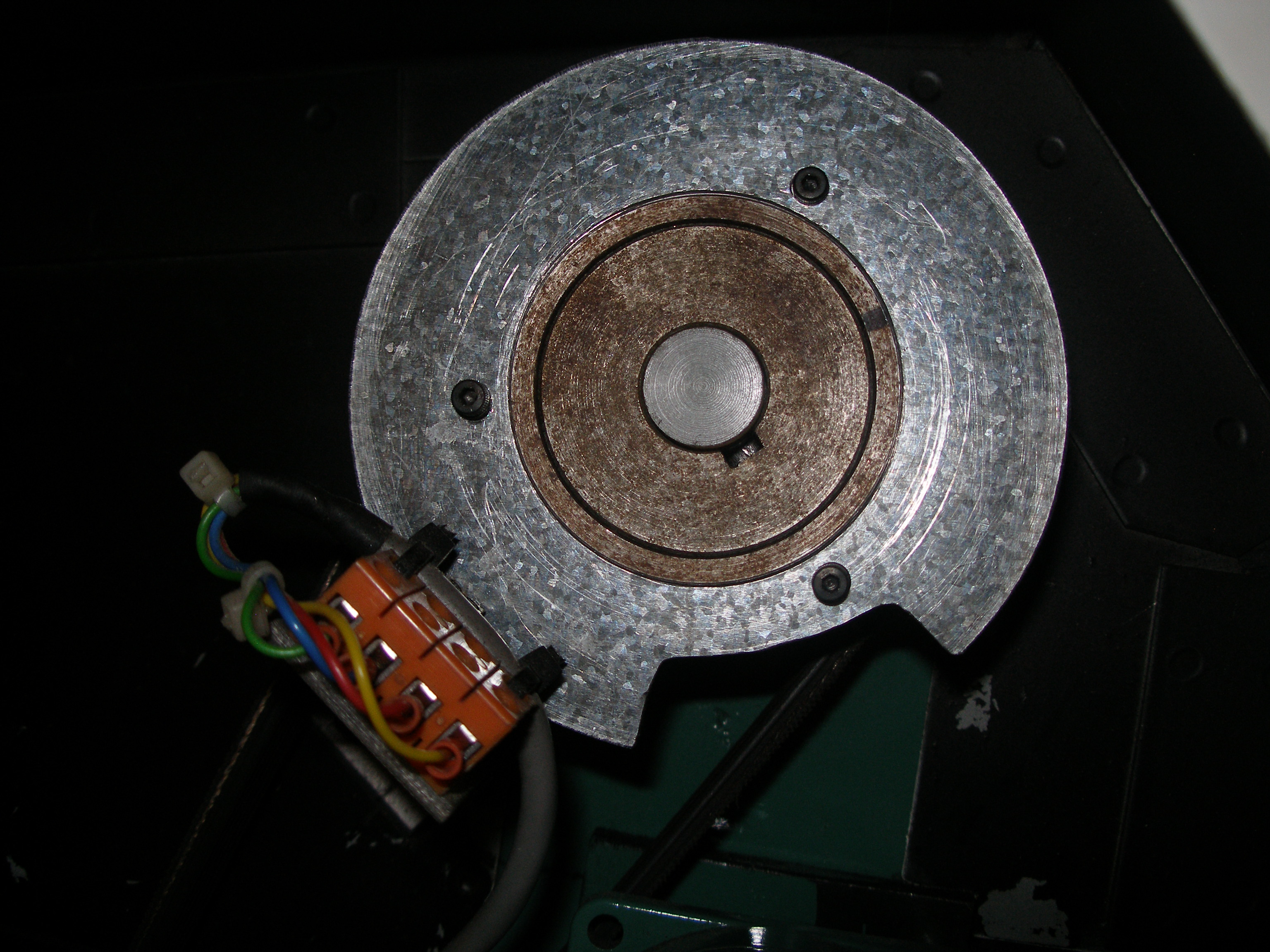

Wracając do tematu: powiększyłem slot na jakieś 30mm i śmiga pięknie...

Na pierwszej stronie postu są dwa zdjęcia moich tarcz. Tą po prawej z jedną dziurką M10 przerobiłem na tarczę ze zgrabnym slotem (wymiar mogę podać jutro jeśli chcesz), ciąłem na oko szlifierką co by czasu nie tracić i śmiga.
Wrzucę fotki jutro.

Załączam zdjęcie mojej tarczy do encodera...
Czy gwintowanie bedzie śmigać jeszcze nie wiem...
