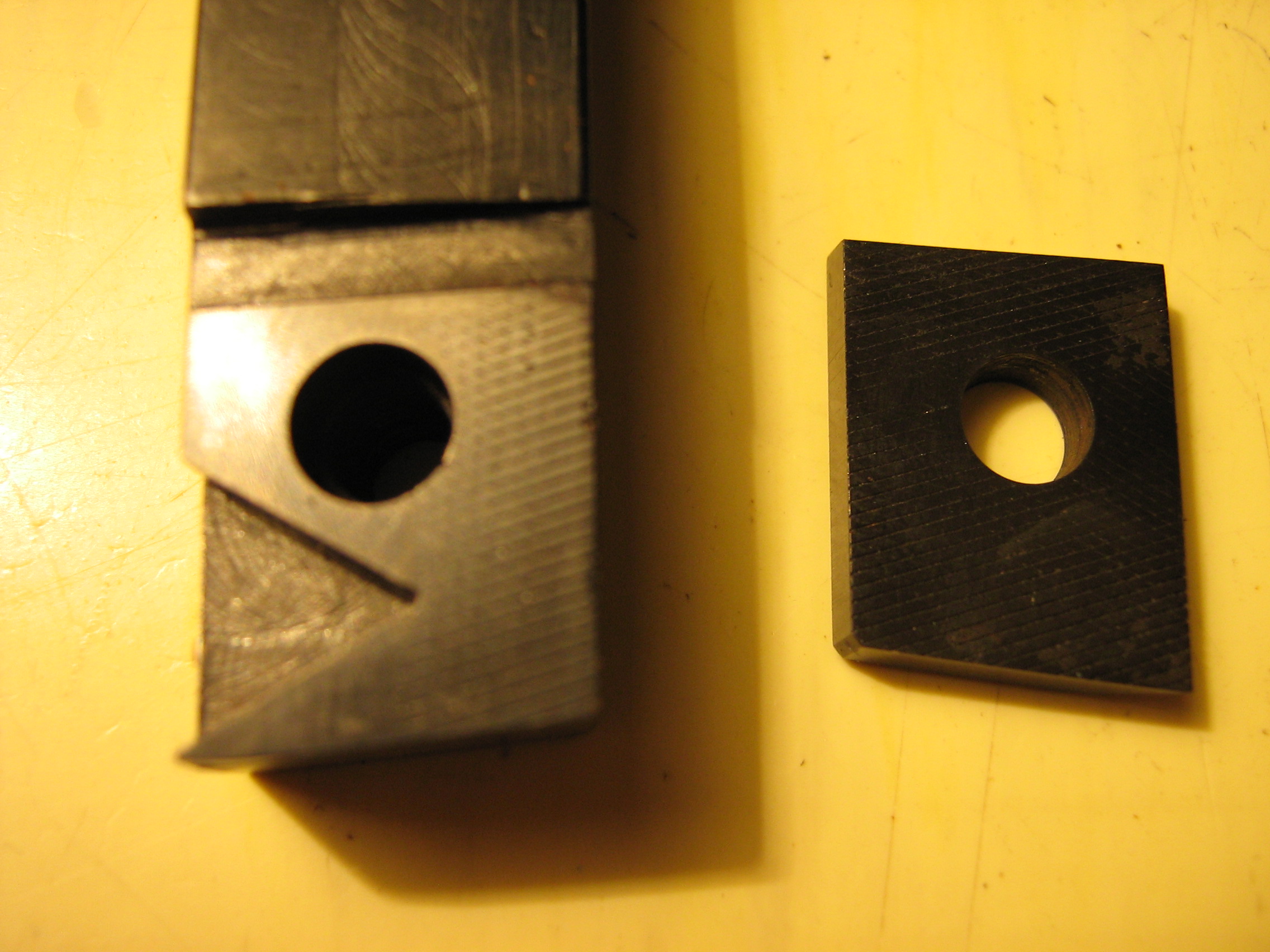

Witam może to banalne pytanko ale macie może jakiś namiar gdzie można kupić w rozsądnej cenie noże z wymiennymi płytkami kupiłem ostatnio przecinak pafany w sklepie ale kosmiczne pieniądze jak dla mnie oczywiście nożyk sprawuje się świetnie ale oprawka kosztowała 300 zł,bym był wdzięczny za pomoc i pozdrawiam

można samemu zrobić trzonki ..

Dokładnie, sam mam trochę takich "składaków" i nie narzekam, szczególnie gdy płytki kupowałem po 1zł za szt.

Post napisał: pabloid » 07 mar 2011, 17:48
Witam :grin:
Ze można samemu i to myślę całkiem przyzwoicie to pokaże moje noże:
Dwa są na płytki trójkątne TNUN 11.03.... (prawy i lewy).
Jeden na płytki trójkątne TPUN 11.03.... (prawy )
Jeden na płytki rombowe.
Materiał: pręt kwadratowy, gniazda na płytki i docisk z pilnika, lekko odpuszczony- na tyle, że wiertłem widiowym udało się wykonać otwory, gniazda lutowane cyną do trzonka, potem już dla zbytku tylko poczernione :wink: Wysokość - 10mm
Wygląda to tak:

te noże samorubki robią wrażenie pewnie trochę czasu poświęciłeś żeby je wykonać ja niestety nie mam czasu i dlatego szukam jakiegos taniego źródła, sprawdzę tą firmę "Chara"

Można robić oprawki, ale jeżeli gotową można kupić za 20-30 zl. to raczej nie za bardzo się oplaci-chyba że dla wlasnej satysfakcji. :cool:

Jakby tak zliczyć, to (bez czernienia) ze 3 godziny jeden, więc nie jest źle. Poza tym to składaki 10mm są trudnodostępne, więc zrobiłem sobie sam i pewnie jeszcze zrobię :smile:
Składaków 10mm w cenie 20-30zł to ja nie widziałem :cry: Gdzie jest takie eldorado?!

ostatnio kupowałem składaka 10x10 za 170zł brutto :/ Na allegro czasami się trafi nowy po 100zł ale taniej nie widziałem.
