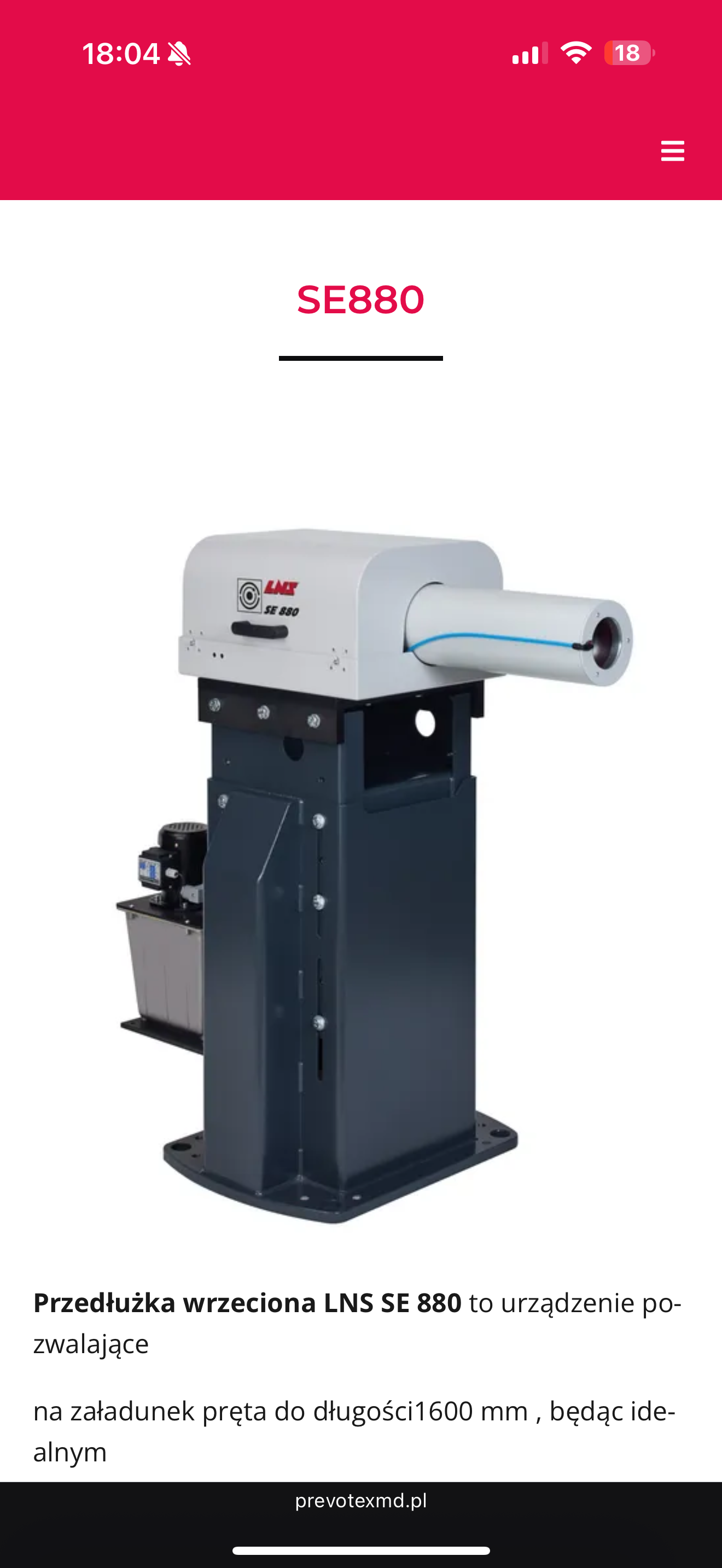

Cześć.
Liczę na wasza pomoc w odnalezieniu tego czego szukam.
Otóż poszukuje podtrzymki do walka która chce postawić za wrzecionem tokarki cnc tak aby móc toczyc z walka fi 20 o długości 1.5metra i potem odcinać. Jakiś czas temu miałem coś takiego do maszyny której się pozbyłem i tam była tuleja na łożyskach a do tej tilei wkładałem tulejki odpowiedniej średnicy wewnętrznej.
Nie mogę znaleźć nic w Google bo pewnie źle to wyszukuje.
Pomożecie?

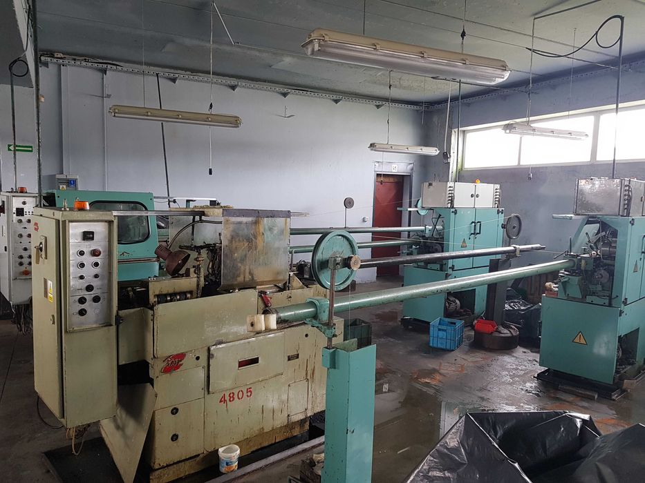

Coś takiego?
https://prevotexmd.pl/lns/podajniki-pretow/
czy taki rurowy jak do AWA 10M?

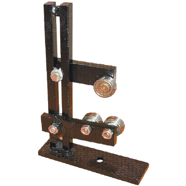

Z innych pomysłów, to zmodyfikowana wersja takiej prostej koncepcji do podtrzymania niedługich wałków.
podajnik-preta-do-tokarki-tso-16-t86984.html

Post napisał: mag999 » 06 sie 2025, 18:06
Coś w tym stylu tylko ze bez hydrauliki. Słup i na górze tuleja osadzona na 2 łożyskach a w tuleje wkładałem redukcje dla konkretnego walka. Możliwe że to będzie przedłużka wrzeciona
