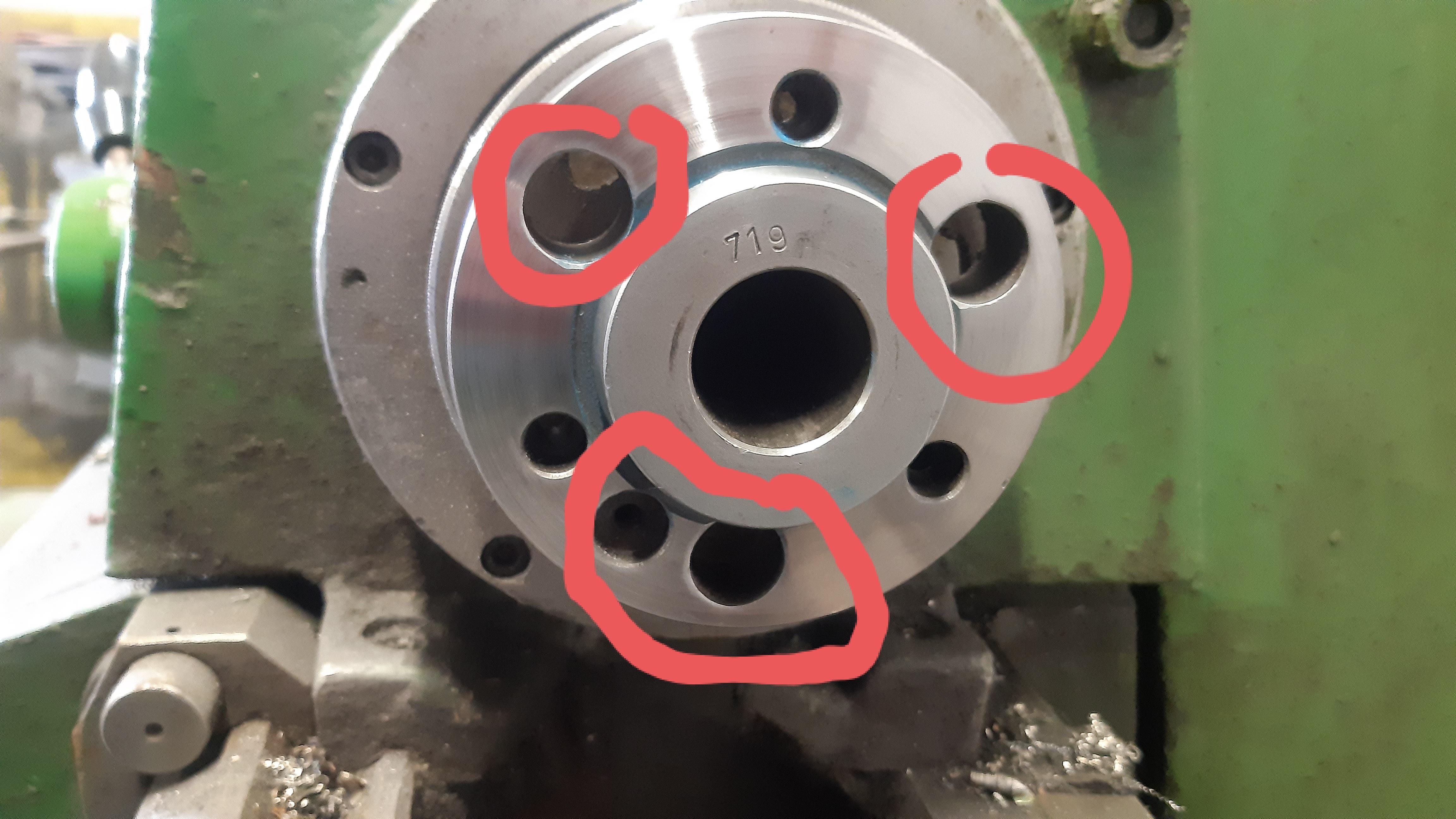

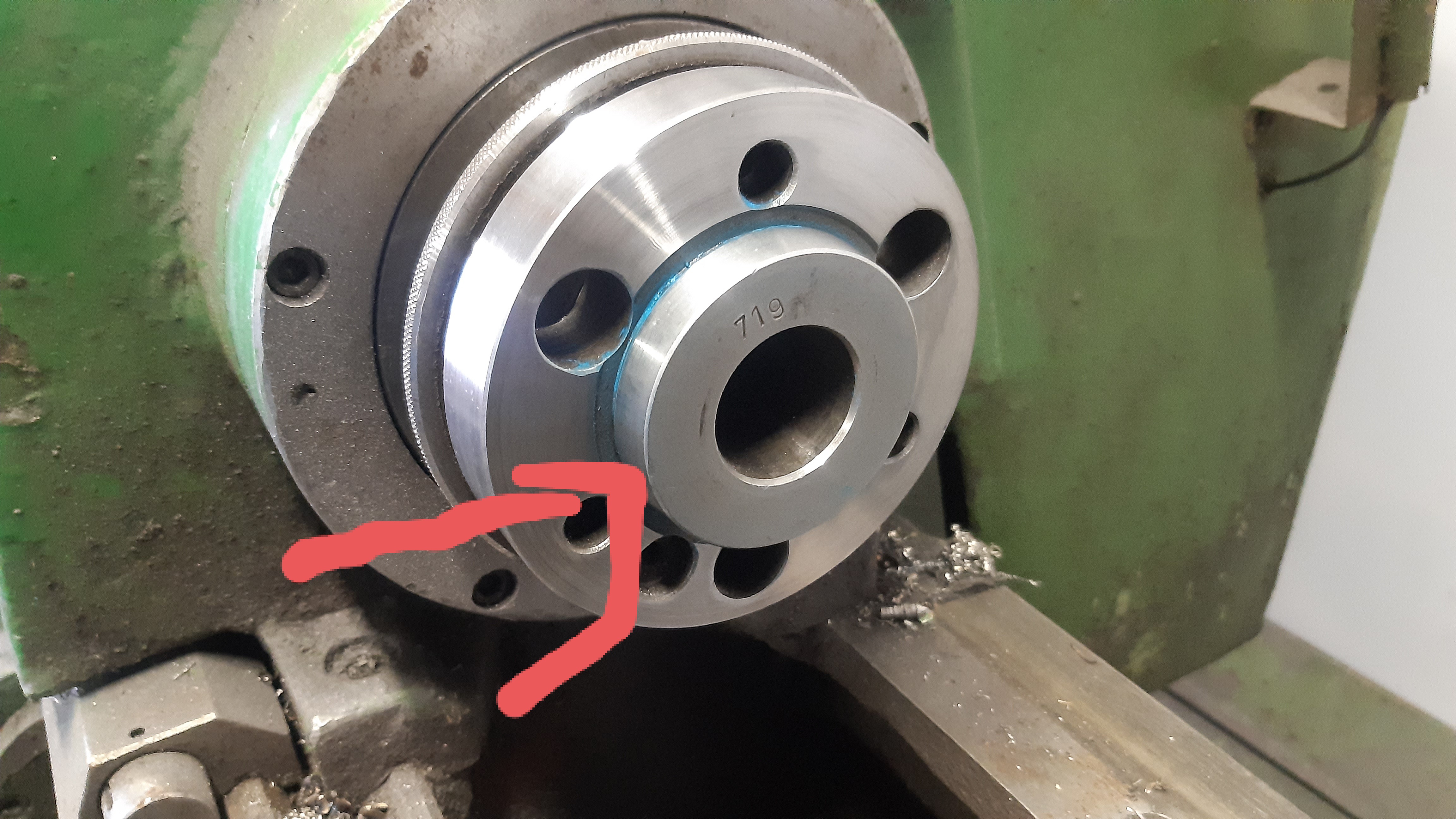

Czy jest moze ktos wstanie podpowiedziec mi jaki jest rozstaw otworow zaznaczonych na na zdjeciach oraz jaki jest kat stozka na ktrory wchodzi zabierak w tokarce TUB 25 zaznaczony strzalka.
Niestety w dokumentacji prodcent zapomnial napisac tych wymiarow.
Z gory dziekuje za pomocne informacje.

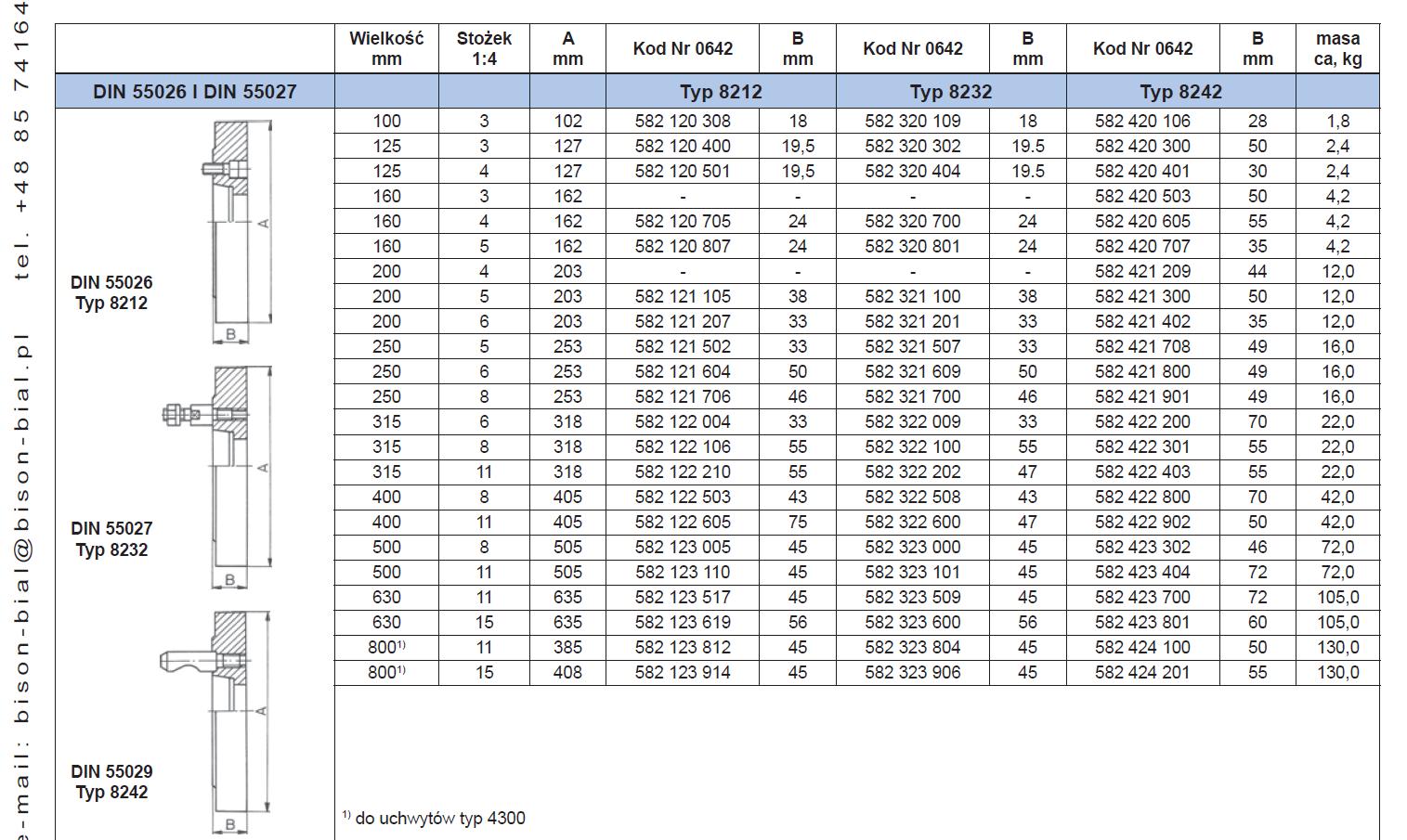

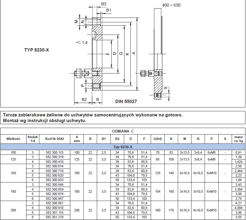

Stożek we wszystkich ma ten sam kąt 7°7'30", resztę porównaj sobie z katalogiem końcówek wrzecion Bisona, str.6

Jest to prawdopodobnie końcówka wrzeciona wg DIN 55022. Jest to stara norma ale identyczne wymiary są wg DIN 55027. Są trzy śruby więc jest to końcówka nr3 lub nr4. Można to poznać mierząc średnicę stożka (fi 53.983 lub fi 63.521). Reszta danych w katalogu w linku od Romana. Dodatkowo w tym katalogu są wymiary tarcz dla różnych wielkości uchwytów (strona bodajże 48-50) oraz trzpienie (śruby) str. 31.

Dziekuje za super pomoc z moich oraz obliczen oraz milej Pani z Bison wyszlo ze potrzebuje tarcze
8230/200/4.
Jednak aby nie bylo zbyt pieknie tarcza nie pasuje na otwory mocujace ( te trzy szpilki ) zamiast rozstaw srob 71mm jest 73.
W bison rozkladaja rece i nie wiedza, jakis starszy typ czy co ?

dario_t1 pisze:Jednak aby nie bylo zbyt pieknie tarcza nie pasuje na otwory mocujące ( te trzy szpilki ) zamiast rozstaw srob 71mm jest 73.
masz na myśli rozstaw (a) z rysunku dla 3 śrub
na średnicy(wymiarze) D tarczy 8230/200/4 ?
2 mm to niby niedużo, w ostateczności jeśli reszta wymiarów(zamek) pasuje, to można nieco pocienić śruby/szpilki, i też wejdą.
A jeśli nie...
Najtrudniej zrobić pasujący stożek, bo musi bez luzów przylegać i do stożka wrzeciona, i do jego tarczy jednocześnie, więc zamiast dorabiać samodzielnie całą tarczę, może lepiej kupić gotową 8230/200/4, i po prostu zrobić nowe otwory, ale łatwo nie będzie bo zapewne utwardzana.
Rozsądniej byłoby kupić do tego celu półgotową nieutwardzaną tarczę 8232/200/4

Moim zdaniem by śruby weszły, to trzeba zmniejszyć średnicę o ok. 3 mm, a to już dużo. Nie przejdą też nakrętki i trzeba je będzie nakręcać po nałożeniu tarczy na wrzeciono. Jeżeli jest tak jak piszesz, to należy wykonać otwory w tarczy na Twoje wymiary. Ale czy na pewno dobrze to zmierzyłeś? Mi z rysunku wychodzi, że przy takich wymiarach otwory powinny nachodzić na stożek a na zdjęciu tego nie widać. Załączam szkic. Wg Twoich wymiarów średnica podziałowa otworów wychodzi fi82.
