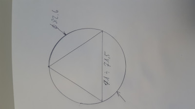

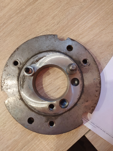

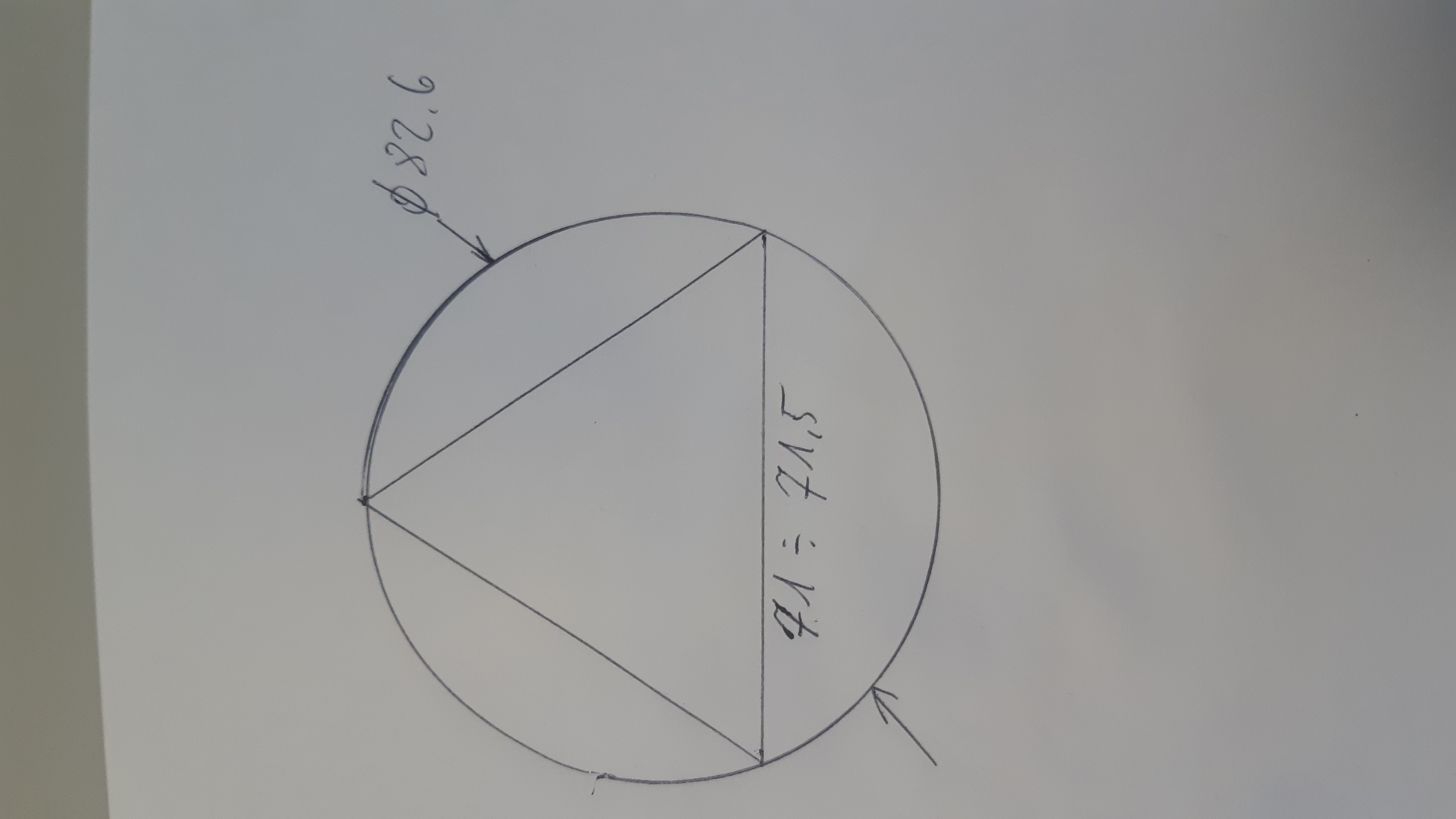

Tak tylko moje sroby jakimi przykrecony jest zabierak sa na gwint M10 i maja fi 17.5mm (koncowka wrzeciona ma otwory fi18mm) a nie 21 i dlatego Panu nachodzi na kolnierz.
W zalaczeniu stary zabierak i wyliczenia z suwmiarki.
Tarcza zabierakowa tokarka TUB 25

Trzeba było tak od razu. Wymiary wskazują, że Twoje wrzeciono jest dziwnym połączeniem różnych norm. System z pierścieniem blokującym i nakrętkami z DIN 55027 oraz średnicę podziałową otworów z DIN 55029 (fi 82.6). Jest to system tzw. Camlock. Jeżeli kupisz tarczę wg DIN 55029 i wkręcisz zamiast oryginalnych trzpieni (które Tobie nie będą pasować) swoje śruby to powinno to pasować na wrzeciono. Zresztą niech to potwierdzą w Bisonie. Wygląda na to tak jakby na etapie produkcji nastąpiła zmiana i wrzeciono częściowo obrobione pod DIN 55029 zostało przerobione. W latach 70-tych system Camlock w Polsce nie był popularny.

Dziekuje za wszytkie pozytywne rady.
Otwory w tarczy 8230/200/4 wykonane na nowo i wszystko ladnie pasuje, oczywiscie sroby tez dorobione na wymiar
