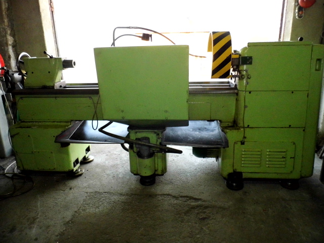

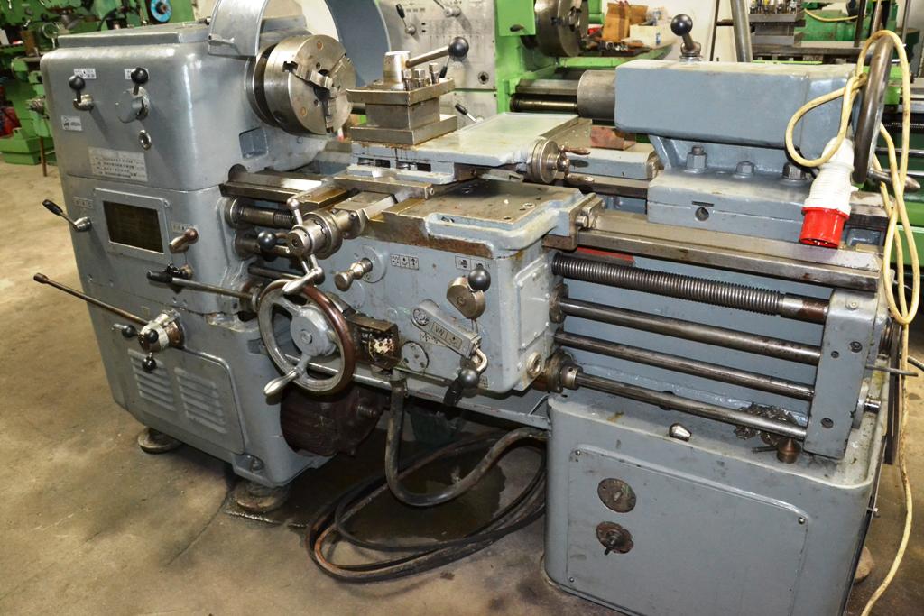

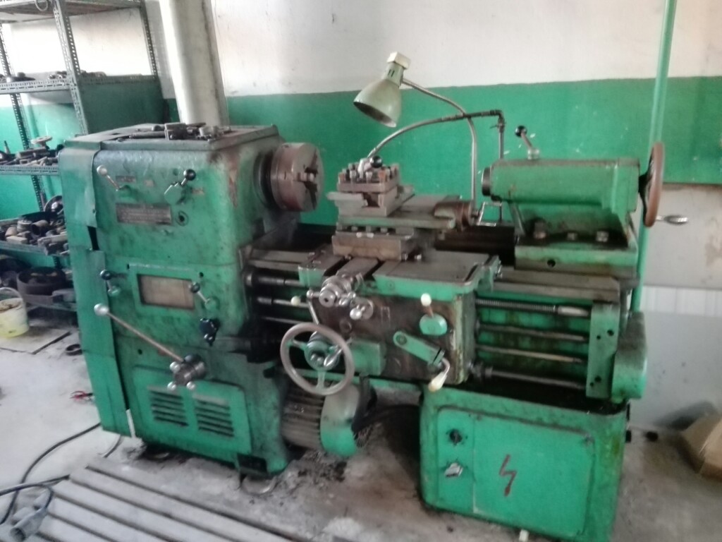

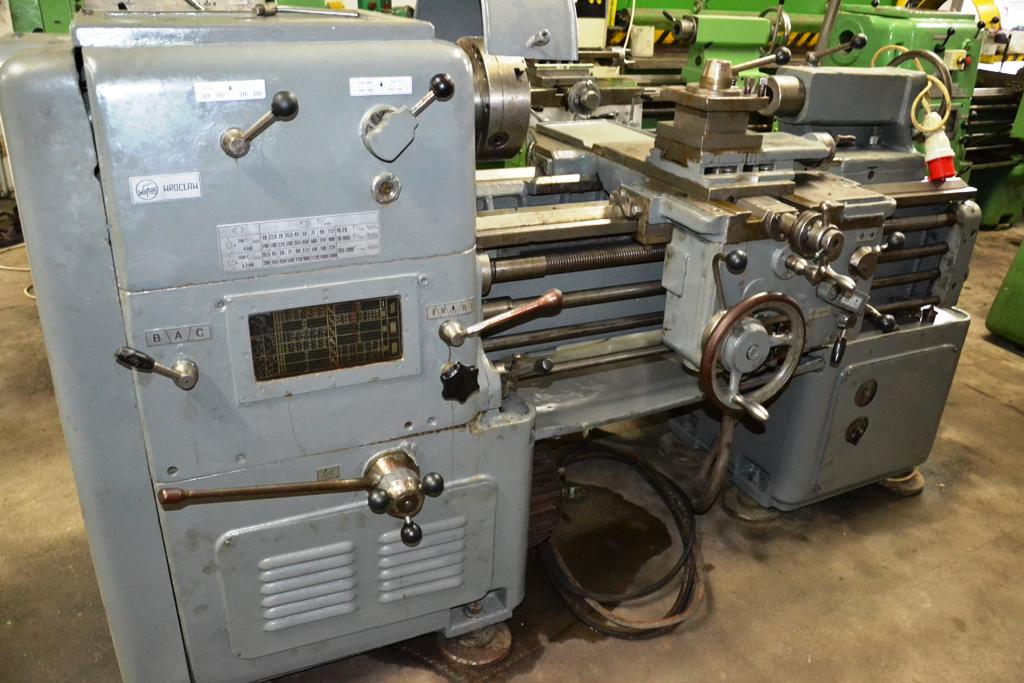

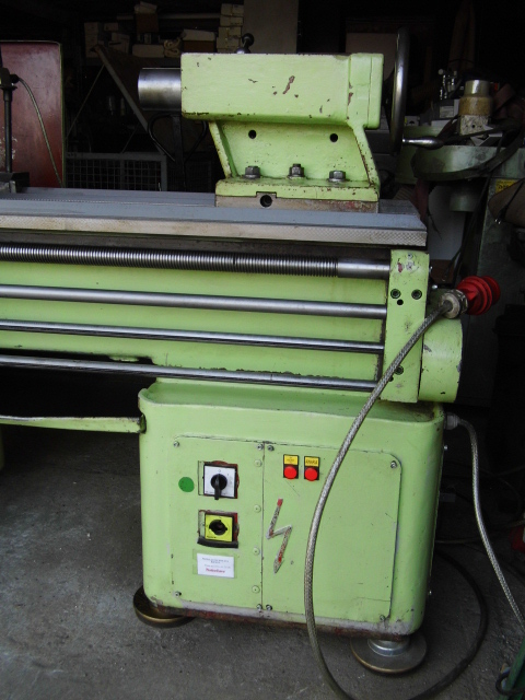

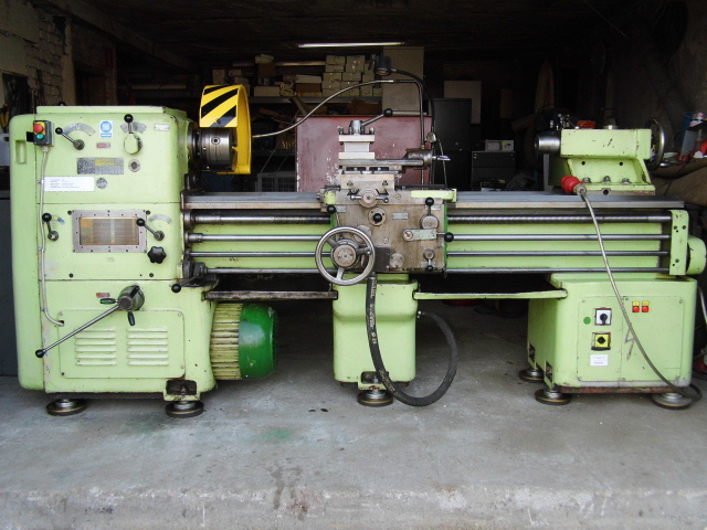

Re: TUD 50 - poziomowanie, wibroizolatory
Post napisał: RomanJ4 » 22 lis 2020, 14:12

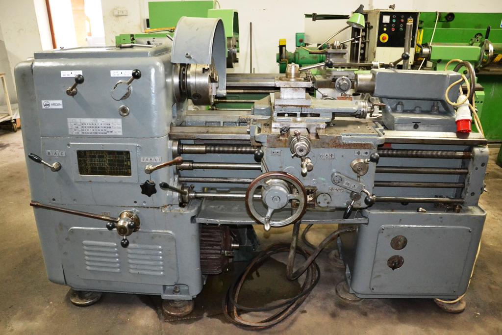

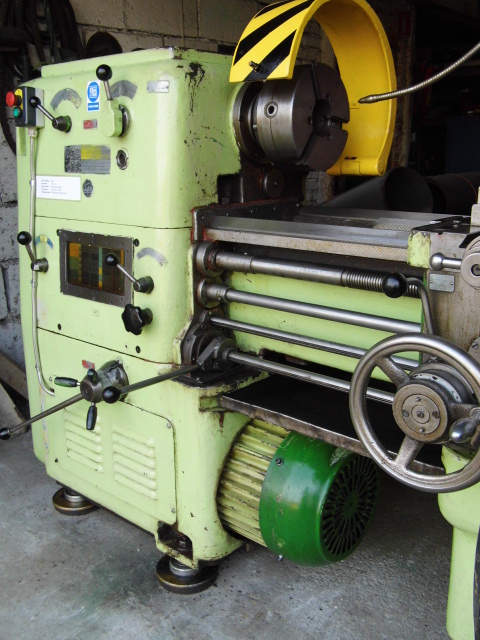

bear pisze: Na wibroizolatorach ta tokarka będzie się bujać jak na morzu.
Chyba trochę przesadzacie, to nie lekuśka maszyna, dać po 4 duże talerze na nogę i będzie dobrze...
ObrazekObrazek ObrazekObrazek
ObrazekObrazekObrazekObrazek
bear
Posty: 1336
Lokalizacja: Łódź
Post napisał: bear » 22 lis 2020, 14:59
RomanJ4 pisze:Chyba trochę przesadzacie, to nie lekuśka maszyna, dać po 4 duże talerze na nogę i będzie dobrze...
Ja tam wiem że nie będzie bo mam na tych izolatorach i w ogóle się to nie sprawdza.
